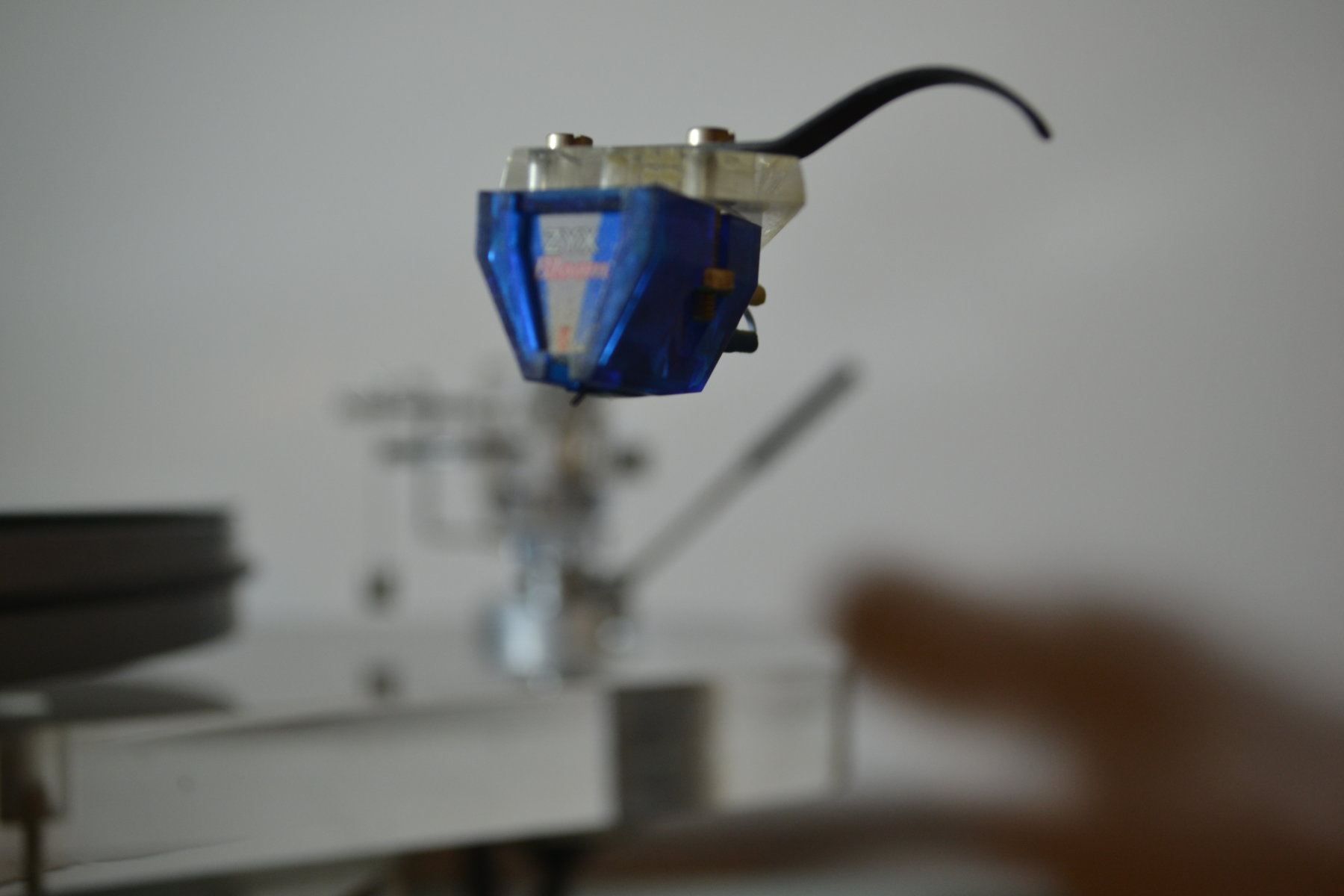

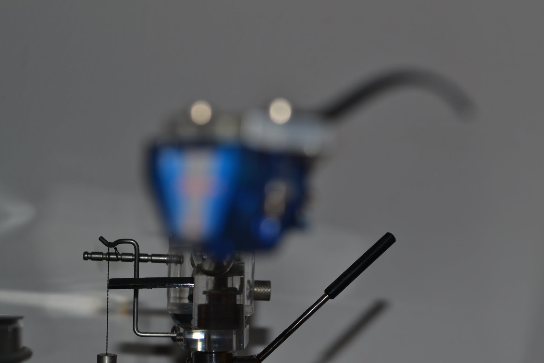

Στην πρώτη φωτογραφία φαίνεται το στέλεχος εντελώς εκτός θέσης, μάλλον το σκισες
5.205
4.590

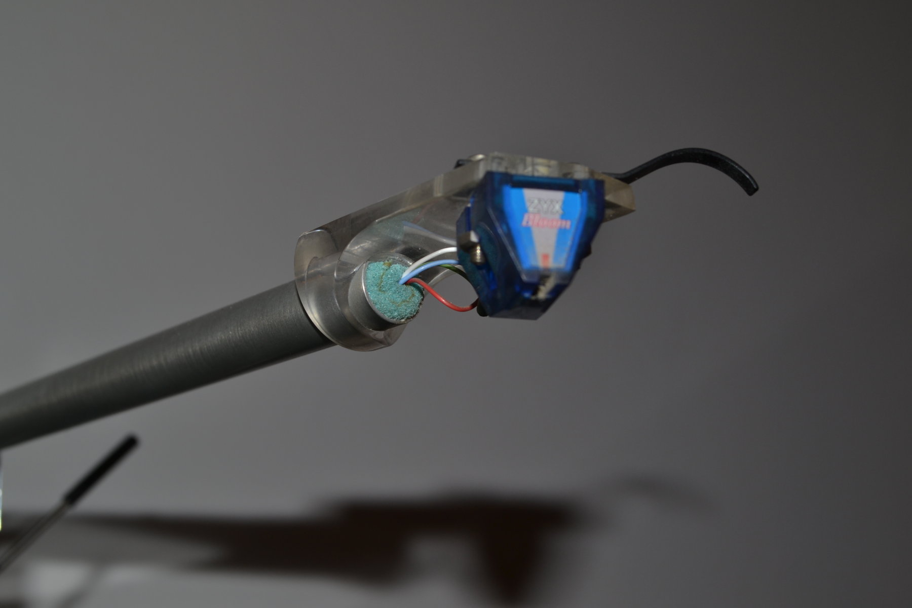

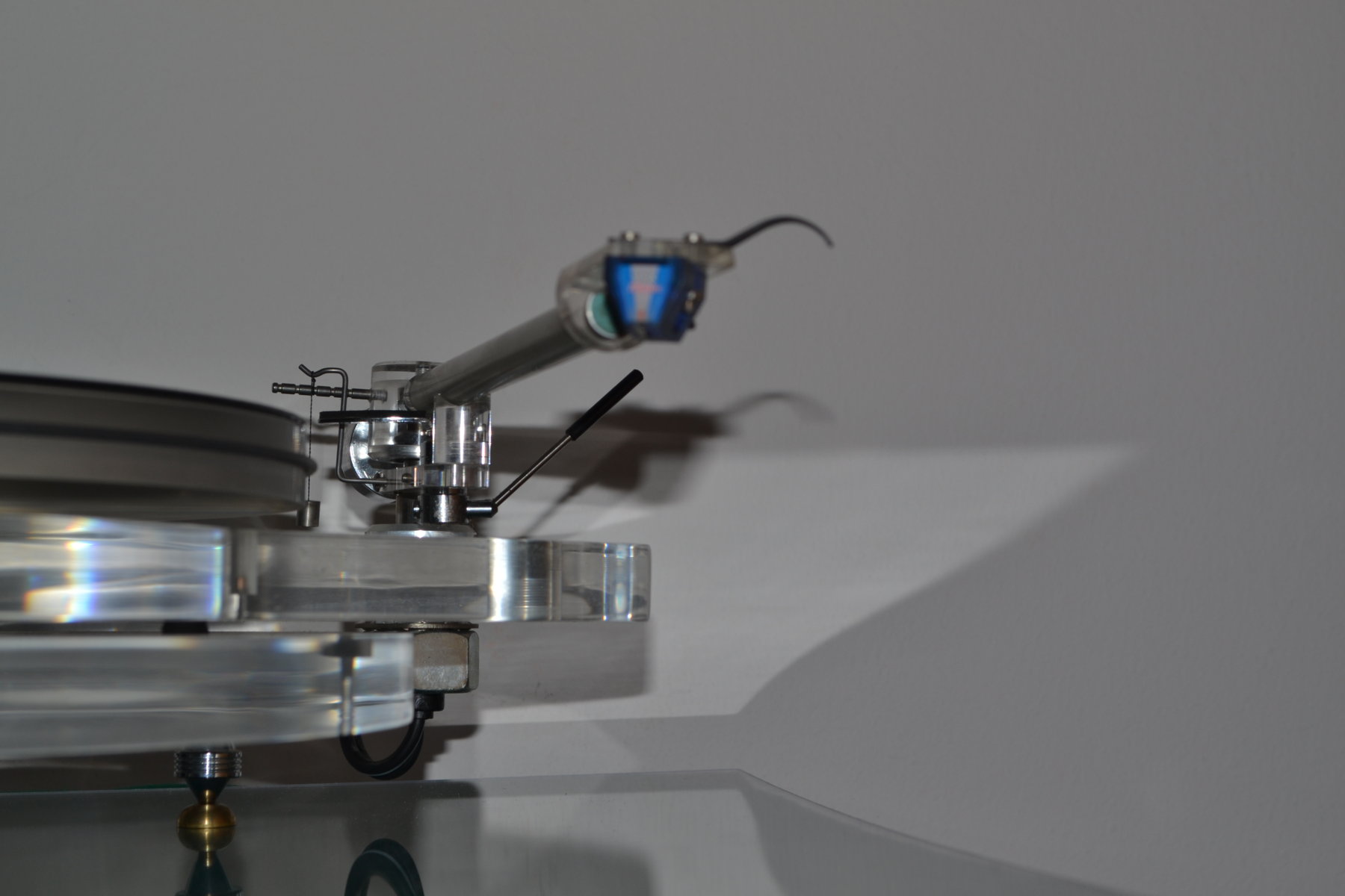

Νομιζω οτι η προτελευταια φωτο ειναι καλη. Τα λεει ολα. Αλλα το στελεχος σκιζεται? Τι ειναι απο χαρτι?
Υπαρχει πιθανοτητα να εφυγε κομματι? Γιατι οταν ακουμπαει στο δαχτυλο (το δοκιμασα και σε κουταλι) υποχωρει και βρισκει στο πανω μερος της βασης.

Βελτιώθηκες, αλλά προσπάθησε πάλι!
Αυτό είναι φωτογραφία βελόνας. Προσπάθησε να δεις αν εξέχει η ακίδα από το δικό σου στέλεχος, όπως στη δικιά μου κεφαλή stanton 500. Δικιά μου, που λέει ο λόγος. Του πατέρα.

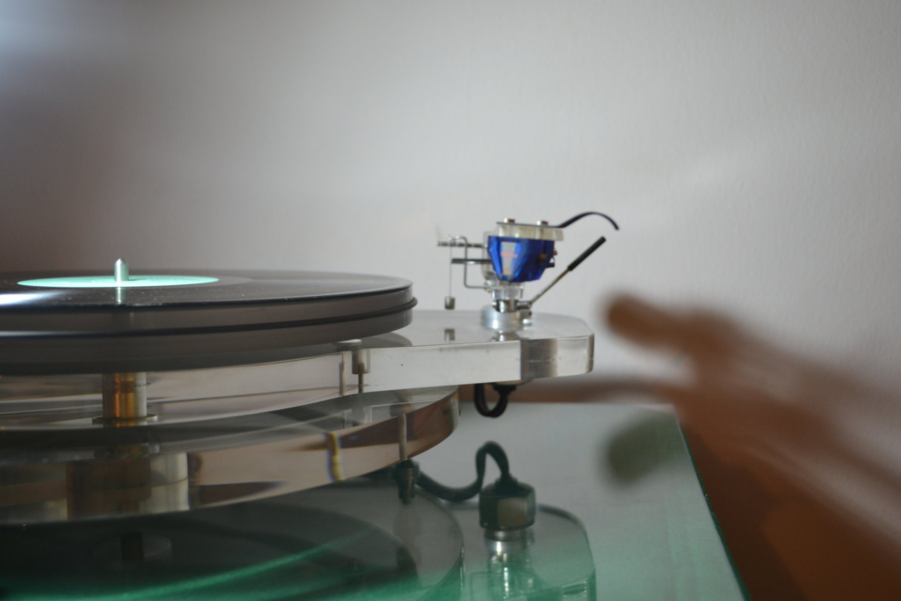

Καλα κανε πλακα εσυ. Αλλα οταν ερθει η καινουρια παλι σε βλεπω ναρχεσαι να την περνας. Αλλα αυτη την φορα θα εχουμε κατσαβιδια αλφαδια και ζυγαριες. Αυτη (η ZYX) ουτε μια πενταετια εβγαλε. Και μαλιστα θα στικαρουμε με φωτο "πως αλλαζουμε κεφαλη πικαπ" Απλα χωρις να πιεις πρωτα τις μπυρες σου για να μην τρεμει το χερι.
5.205
4.590
Πετρο μου βαζεις δυσκολα. Πως θα γυρισω αναποδα τον βραχιονα? Ειναι ετσι βιδωμενος ο βραχιονας που δεν μοιαζει ευκολο να τον ξεβιδωσω και να γυρισω ανασκελα την κεφαλη. Αλλα θα κανω μια προσπαθεια
