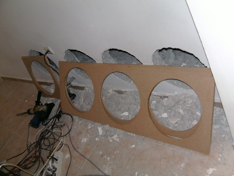

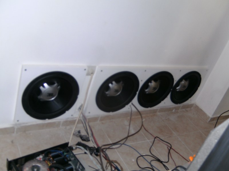

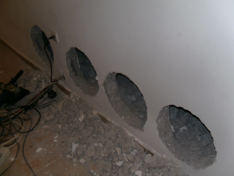

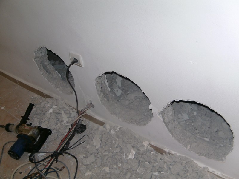

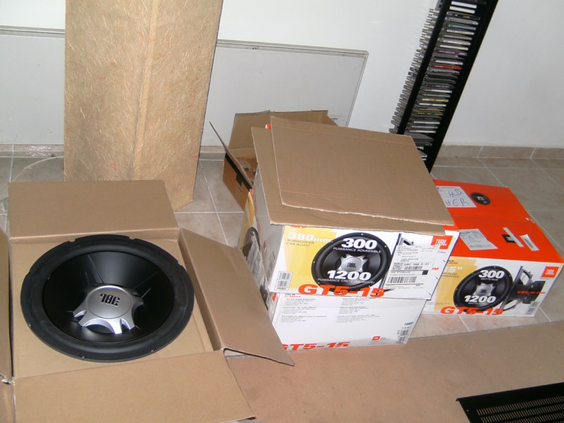

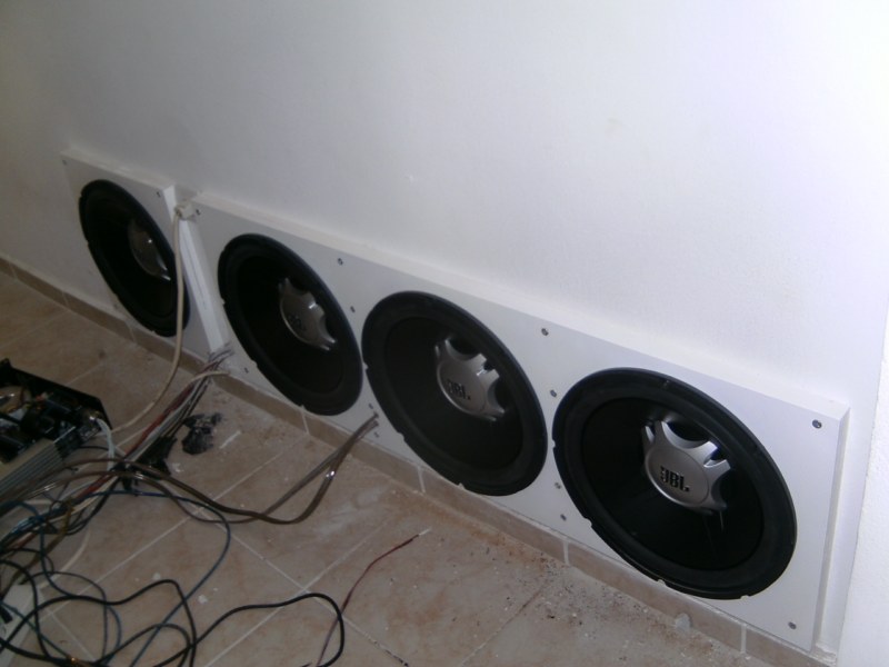

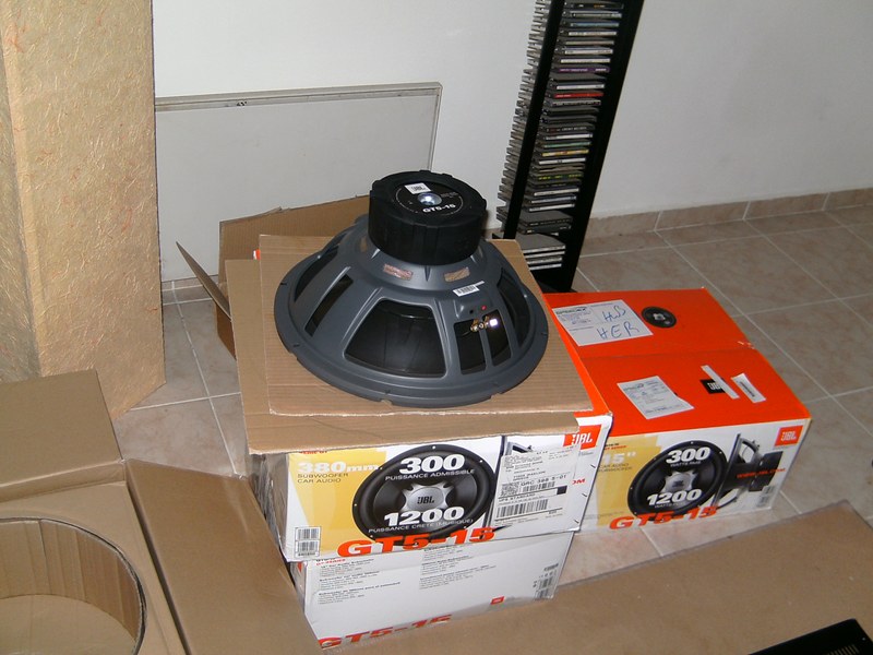

4.356
1.772
κατοπιν αιτηματος του φιλου μου αντωνη (platon)ειπα να φρεσκαρω τις φωτο για να θυμουνται οι παλιοι και να μαθαινουν και οι νεοι.
5.489
6.678
Εαν εχτιζα τωρα, θα φροντιζα στον κοινο τοιχο του πισω δωματιου να ειναι εκει τοποθετημενη η ντουλαπα...χωρις πλατη με πλεγμα ... :superman: ολα φλατ εξαφανισμενα κουτια εξογκωματα που τελικα μονο κακο κανουν,αισθητικα και ουσιαστικα...
