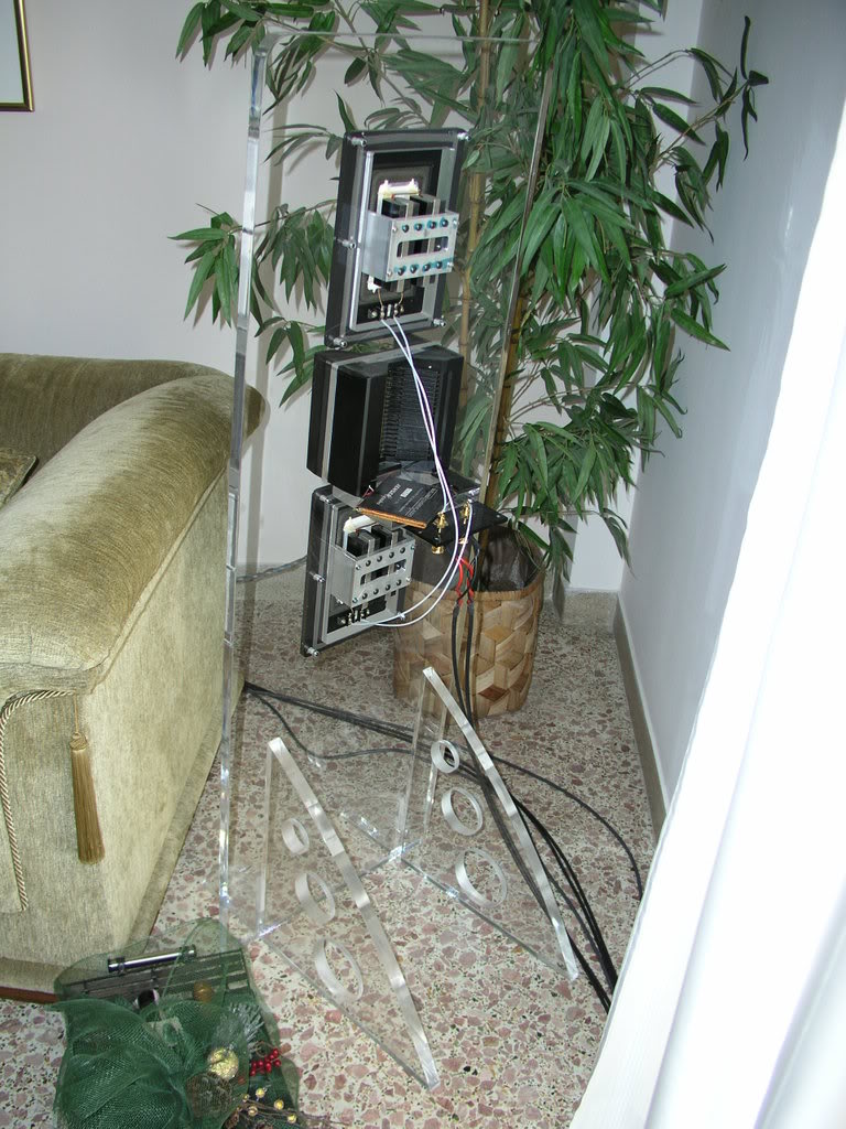

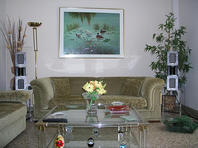

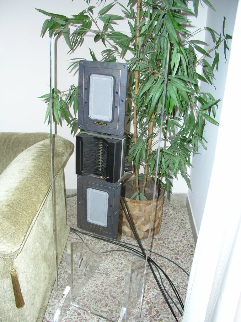

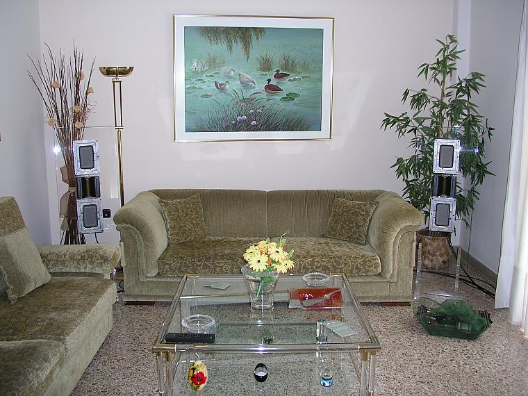

Τι το ιδιαίτερο όμως έχει αυτό το σύστημα;
1) ΤΑ ΗΧΕΙΑ :
Ανοικτής ακρυλικής μπάφλας (2 cm πάχους) διαστάσεων
1,30χ0,45 μ.
Δίδρομα ή «σχεδόν» δίδρομα . Χρησιμοποιούν σε full range
διευθέτηση δύο εξαιρετικές γιαπωνέζικες μονάδες FAL C70 και το
εξαιρετικό ribbon tweeter GREAT HEIL.
2.868
250
Απάντηση: ΕΝΑ ΓΟΗΤΕΥΤΙΚΟ ΑΙΡΕΤΙΚΟ ΣΥΣΤΗΜΑ !!!!

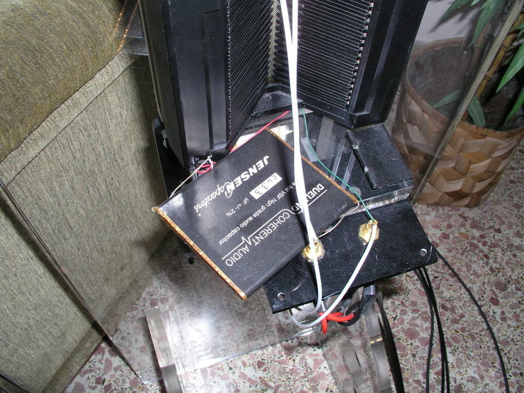

Υπάρχει μόνο ένα άκρως «μινιμαλιστικό» crossover που
υλοποιείται από ένα εξαιρετικό πυκνωτή 3,3 Mf
VSF Copperfoiled (Duelund).
Αυτός απλά «κοβει» το tweeter κάτω από τα 10Khz.

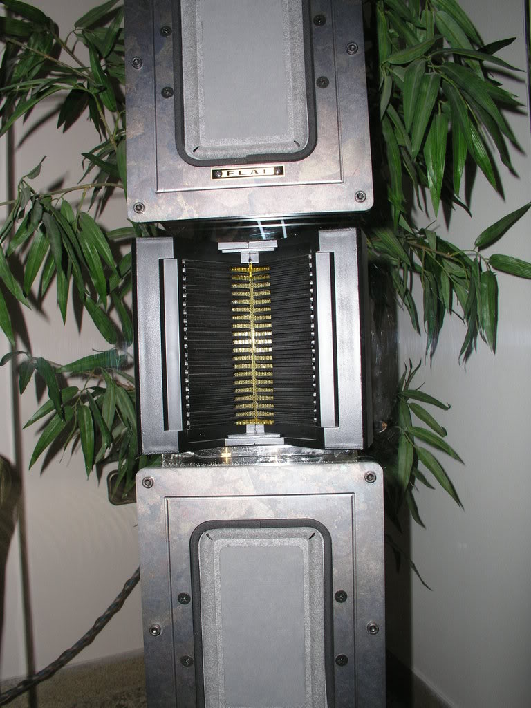

Οι μονάδες FAL έχουν άκαμπτα και πανάλαφρα συνθετικά
διαφράγματα υψηλής ποιότητας με πλήρως
συμμετρικές(μπρος-πίσω)
αναρτήσεις και ένα σοφιστικέ μαγνητικό σύστημα που υλοποιείται
από πανίσχυρα νεοδύμια σε μια διάταξη που φαίνεται στην
φωτό που ακολουθεί:
Η μονάδα των υψηλών είναι γερμανική με φορέa από Capton !
Το ηχείο έχει μια ευαισθησία της τάξης των 95db/w/m και είναι
μάλλον «εύκολο» φορτίο.

Το σετ των εξαιρετικά υλοποιημένων ακρυλικών υλοποιήσεων
συμπληρώνει ένα «αόρατο» σερβοελεγχόμενο με άπειρες
δυνατότητες παραμετροποίησης subwoofer της Γερμανικής
BACKES AND MULLER .

Τα ηχεία συνολικά έχουν κοστίσει γύρω στα 10.000 eu.
Η κάθε μονάδα FAL κοστίζει γύρω στα 1200 eu και η κάθε
Great Heil περίπου 600 eu. To sub κόβεται στα 100Hz περίπου.

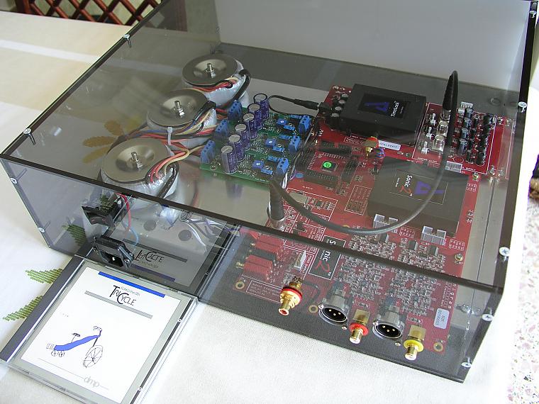

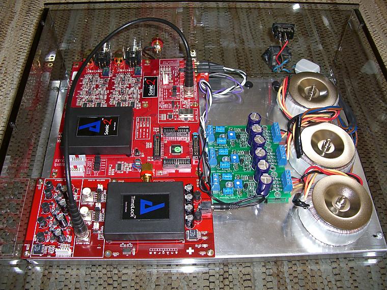

Τα ωραία δεν σταματούν όμως εδώ.
Υπάρχει μια πηγή πολύ ενδιαφέρουσα !
Ένα καταπληκτικό DA converter υλοποιημένο πάνω στο
μαγικό evaluation board της ANAGRAM .
To board που χρησιμοποιούν κορυφαία cd players ( Nagra, Audio
aero,Orpheus κ.λ.π,κ.λπ.).
2.868
250
«Είναι» προφανώς 24 bit 384Khz . Έχει master clock ξεχωριστό με
λιγότερο από 1psec jitter και δύο stereo dac στο κανάλι.
Τρία διαφορετικά πλήρως σταθεροποιημένα τροφοδοτικά
(ανεξάρτητα για το αναλογικό , το ψηφιακό και το clock).
Το αναλογικό στάδιο είναι class A.
