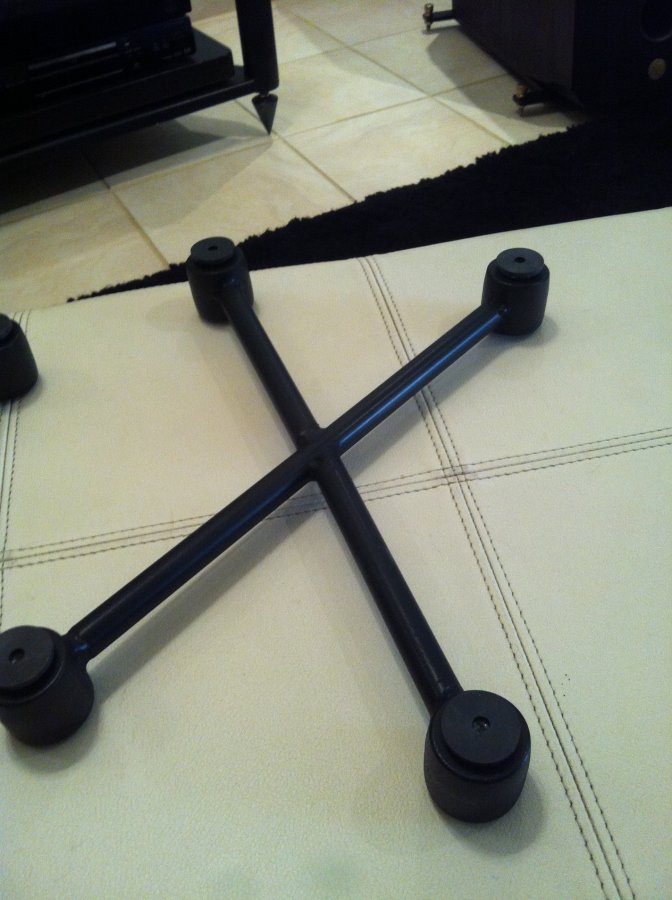

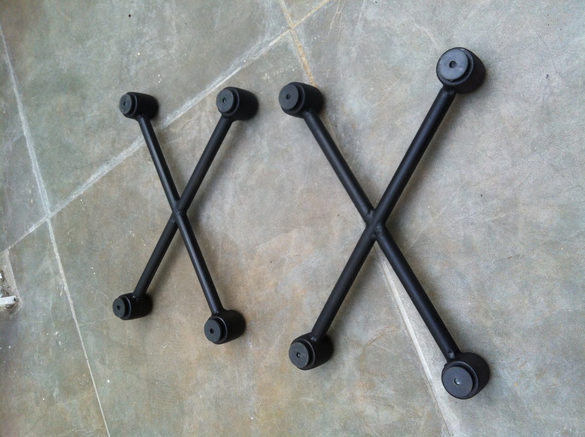

Αυτά έγώ τα έφτιαξα μόνος μου,μπίλιες από μεγάλο ρουλεμάν,ανοξείδωτο ατσάλι (βέργα),σορμποθάνη κι ελαστικές ροδέλες.
Είναι ακριβώς 4 cm ύψος.
Αν σου κάνει κάτι τέτοιο,δείξτα σε ένα σιδερά,σε 1 ώρα θα στα έχει έτοιμα.
