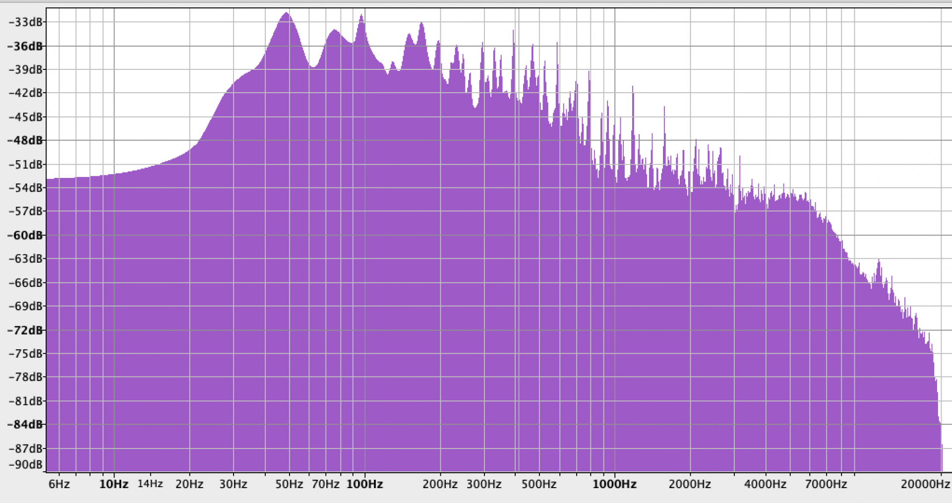

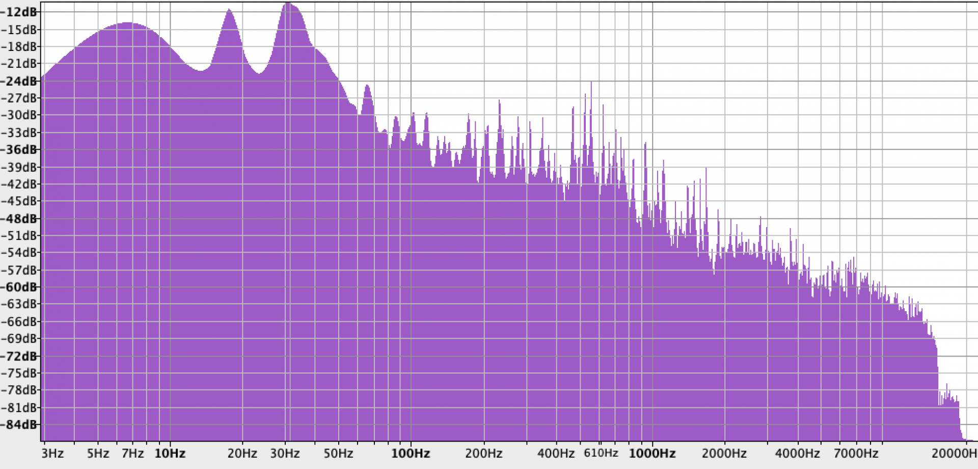

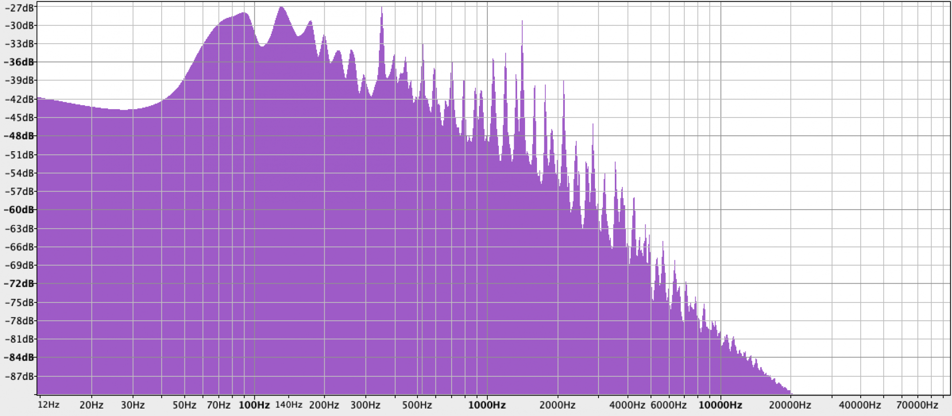

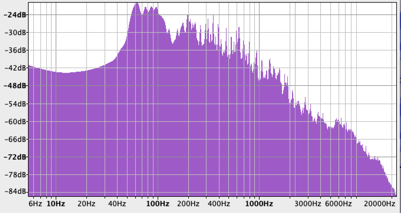

Beethoven 8th HiRes
Moby- Why Does my Heart
Inception Soundtrack- Dream within a Dream
Dire Straits- Money For Nothing
Bach-Toccata and Fugue
Δείτε λοιπόν, και βγάλτε συμπεράσματα για τι πρέπει να μπορεί να αναπαράγει το ηχείο σας

Στους dire straits εκείνα το πρίμα στους 4-6 χιλιόκυκλους δεν είναι χαζομαροειδώς ψηλά;
Δε την φτιάξανε την καμπύλη να πέφτει όμορφα όπως οι άλλοι!
Πολύ πρίμο ρε αδερφέ, φορτωμένα μέχρι κι οι 20 χιλιόκυκλοι!

Οπως καταλαβαίνετε απο τα γραφήματα, η πιο απαιτητική περιοχή ειναι απο 35-150Hz περίπου.
Και εκεί ειναι που πρέπει το ηχείο να κρατήσει την ισορροπία του και στις κορυφές, γιατι αλλιως αν ξεφουσκώνει οταν παίζει δυνατά σε εκείνη την περιοχή, τα μεσαιοπρίμα θα ακούγονται πιο έντονα και θα ειναι σαν να τσιρίζει (τυπικό φαινόμενο). Γιατι οταν λένε 60-20000 Hz οι κατασκευαστές δεν μας λένε και σε ποια στάθμη το μετράνε. Στα 95 και στα 100db μπορει το +-3db να μεταβάλλεται σε 250-20000Hz, να μην μπορει το μπασο να ακολουθήσει.
Πάρτε σαμπ. (Δυο).
Δυστυχώς, έτσι είναι.:)
Εκεί κυρίως είναι το σημείο που λυγίζουν (max spl) οι δορυφόροι (80-150 κύκλοι) και γι'αυτό είναι το σημαντικότερο άουτπουτ αυτό του σαμπ (35-80) που δε μπορεί να βγει από τον δορυφόρο, όποιο δορυφόρο κι αν έχουμε (θα λυγίσει)..
Πιο διευρυμένα, θα έλεγα 25-350 κύκλους.
Εκεί είναι όλη η ενέργεια της μουσικής, στις 4 πρώτες οκτάβες, 2 στο σαμπ (20-80) και 2 στον δορυφόρο (80-320), μοιράζονται στη μέση (μπας και βγουν)..
Ο ροζ θόρυβος, γνωστός στις μετρήσεις μας, περιέχει ίση ενέργεια ανά οκτάβα, κι είναι έτσι φασματικά:
Κι όλη η μουσική που ακούμε, πάνω κάτω έτσι είναι:
Βρείτε τις ομοιότητες. :lol::lol::lol:
Γι'αυτό κάνουμε ισοσταθμιση με ροζ θόρυβο. 8-) Κι όχι με λευκό, που είναι μια παύλα, μια ευθεία.

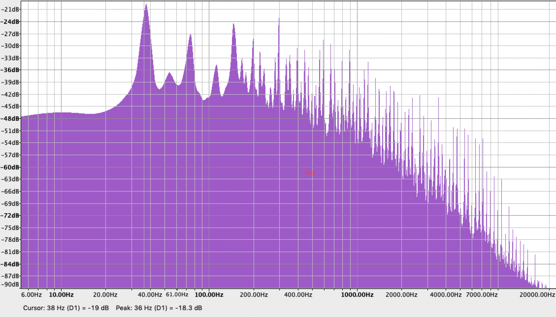

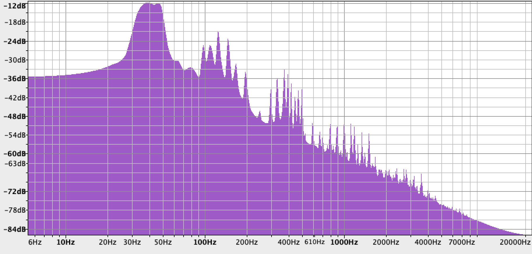

Ξινή- Lets fall in love
Πάλι Moby- 80
Και τελευταίο και φαρμακερό
Bassotronics- Bass I love you (mp3)
:lolsign: Κοιτάξτε τι γίνεται σε μονοψήφια Hertz :lolsign:
Αυτό το bass i love you το απεχθάνομαι.
Μιλάμε για την ντροπή τον κομματιών.
[DOUBLEPOST=1544291359][/DOUBLEPOST]
Να φανταστώ είναι διαγράμματα μόνο των δορυφορων .
27.379
79.480
Δεν έχουμε σοβαρό σαμπ, ε;:fuckyou:
Όχι, ειναι ανάλυση όλου του αρχείου απο το Audacity
1.842
3.438
Εμένα παίζουν έτσι οι δορυφόροι γι'αυτό ρωτάω...
