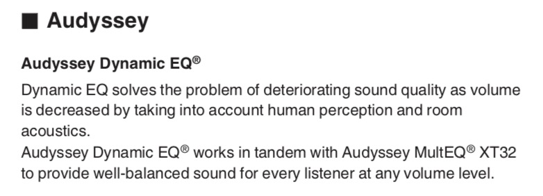

Τι καλά που θα ήταν να υπήρχε ένα λογισμικό που θα πραγματοποιούσε loudness on-the-fly ώστε να μη χρειάζεται να παίζω με τις καμπύλες στο eq. Εννοείται σε ανθρώπινη τιμή.
Πες μας και κανέναν τέτοιον να έχω υπ'όψιν μου που ζητάω συμβουλές στην κατηγορία Ενισχυτικών :whistling:
οι πολυκάναλοι denon-marantz με Audyssey XT32 που έχουν dynamic EQ κάνουν αυτό ακριβώς.
