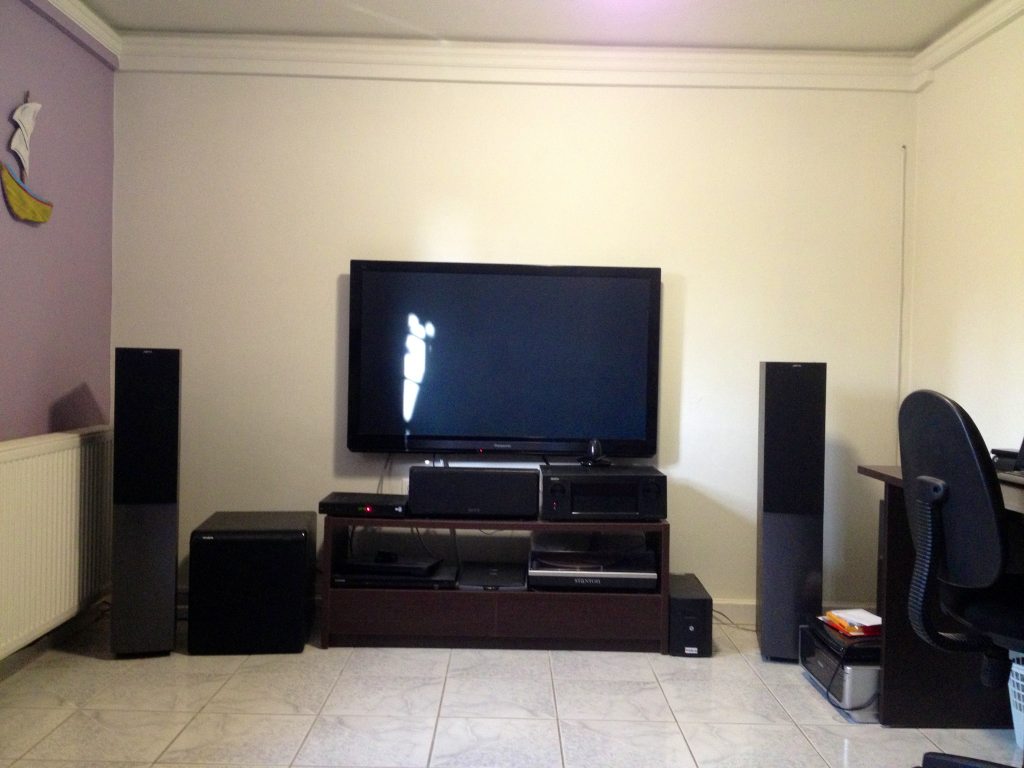

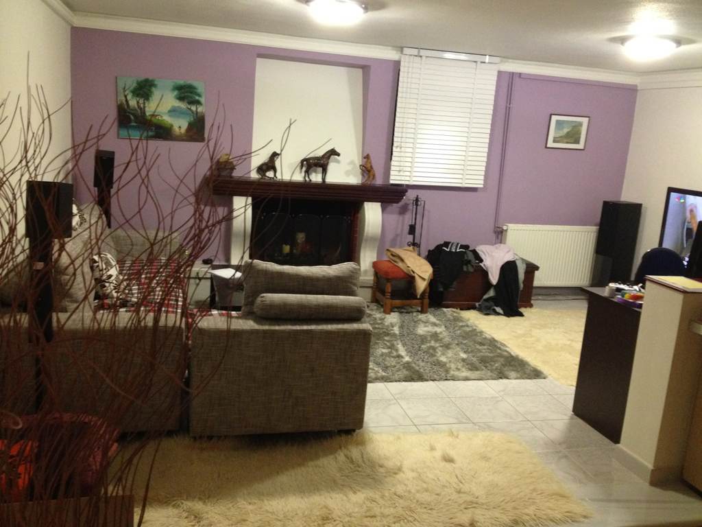

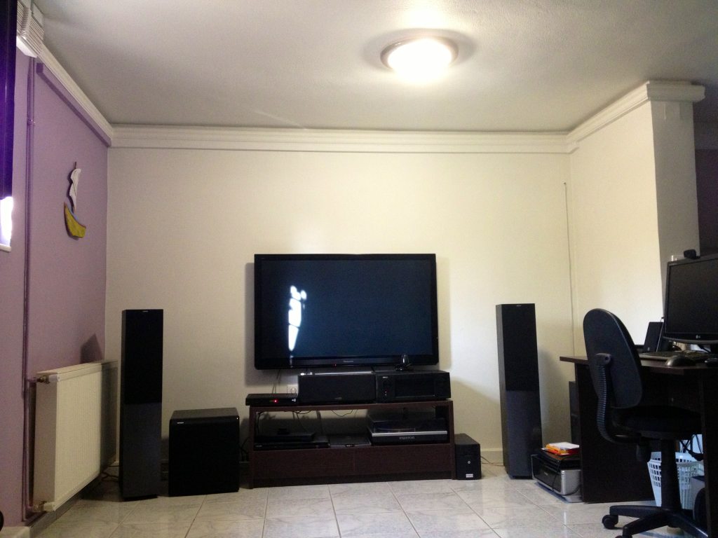

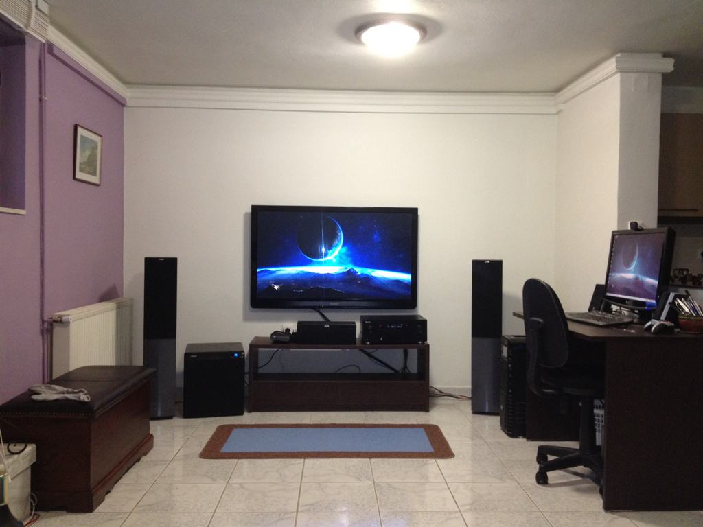

Εχω αυτόν τον χώρο.αποσταση ηχειων στα 2,6μ
Υψος ταβανιου 2,30μ
Απόσταση θέασης 4μ
Αξίζει να βάλω προβολέα;
49.279
104.312
Απάντηση: ΕΝΤΥΠΩΣΕΙΣ ΑΠ' ΤΗΝ ΠΑΡΟΥΣΙΑΣΗ ΤΩΝ BENQ W 1070 KAI OPTOMA HD25
Εννοείται πως για απόσταση θέασης 4 μέτρων επιβάλλεται να πάρεις προβολέα. :wink:
Ωραίος χώρος! :thumbsup:
Χρειάζεται προσοχή από τις ανακλάσεις στον δεξιό τοίχο και το πάτωμα που είναι λευκά.

Ρωτάω πιο πολυ για αποσταση ηχειων και ταβανιου μήπως ειναι προβλημα και δεν μπορω να εχω μεγάλο κάδρο....
49.279
104.312
Μια οθόνη 16:9 110" έχει 244 cm πλάτος και 137 ύψος.

Μάλιστα.οπως βλέπεις τα σαλόνι μου στην τελευταία φωτο θα μπορέσω να εχω αποτέλεσμα;πανί κλπ κλπ.... και στήσιμο του projector?σορρυ αν σε ζαλιζω λιγο άσχετος με projector :D
49.279
104.312
Φυσικά! Αφού καταλήξεις σε προβολέα και διάσταση οθόνης (που στην περίπτωσή σου οι 110" φαίνονται ιδανικές) τα λέμε για τα της τοποθέτησης. Πρέπει να υπολογίσεις ότι χρειάζεται και καλώδιο HDMI από τον ενισχυτή (ή το pc?) στον προβολέα, όπως επίσης και μια βάση οροφής (ή τοποθέτησή του σε ράφι στον πίσω τοίχο ανάλογα με την περίπτωση).
Υπάρχει περίπτωση το κεντρικό ηχείο και ο ενισχυτής να τοποθετηθούν όπως στην πρώτη φωτό? Η τοποθέτηση της οθόνης όσο το δυνατόν χαμηλότερα θα δίνει πιο ξεκούραστη θέαση.
Ούτε να το συζητάς. :wink:

να βαλεις ...μια χαρα θα εισαι με τις 110 ιντσες που λεει ο Γιαννης..απλα βαψε και τον τοιχο που ειναι το pc.
ωραιος χωρος....

Σκέφτομαι για πανί να κατεβαίνει...
Λέγοντας βάψιμο τι εννοείς;
22.273
15.548
αυτο το κομματι που ειναι λευκο....διπλα στο pc
22.273
15.548
ναι..
θαναι καλυτερα αποτι λευκος.

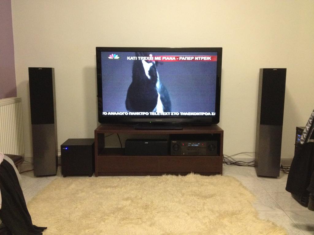

μέτρησα παλι οπως ειναι ο χώρος και εχουμε τελικα τα εξής
Απόσταση μπροστινων ηχειων 2,10 με το ζόρι
Τοίχος τοίχος 3,10
Υψος ταβάνι 2,35
Τωρα εχω τηλεόραση 50"
Οποτε λογικα να κοιτώ για πανι 2μ;
Αξίζει η αναβάθμιση τελικα;
Μια φωτο του χώρου οπως ειναι τωρα...
