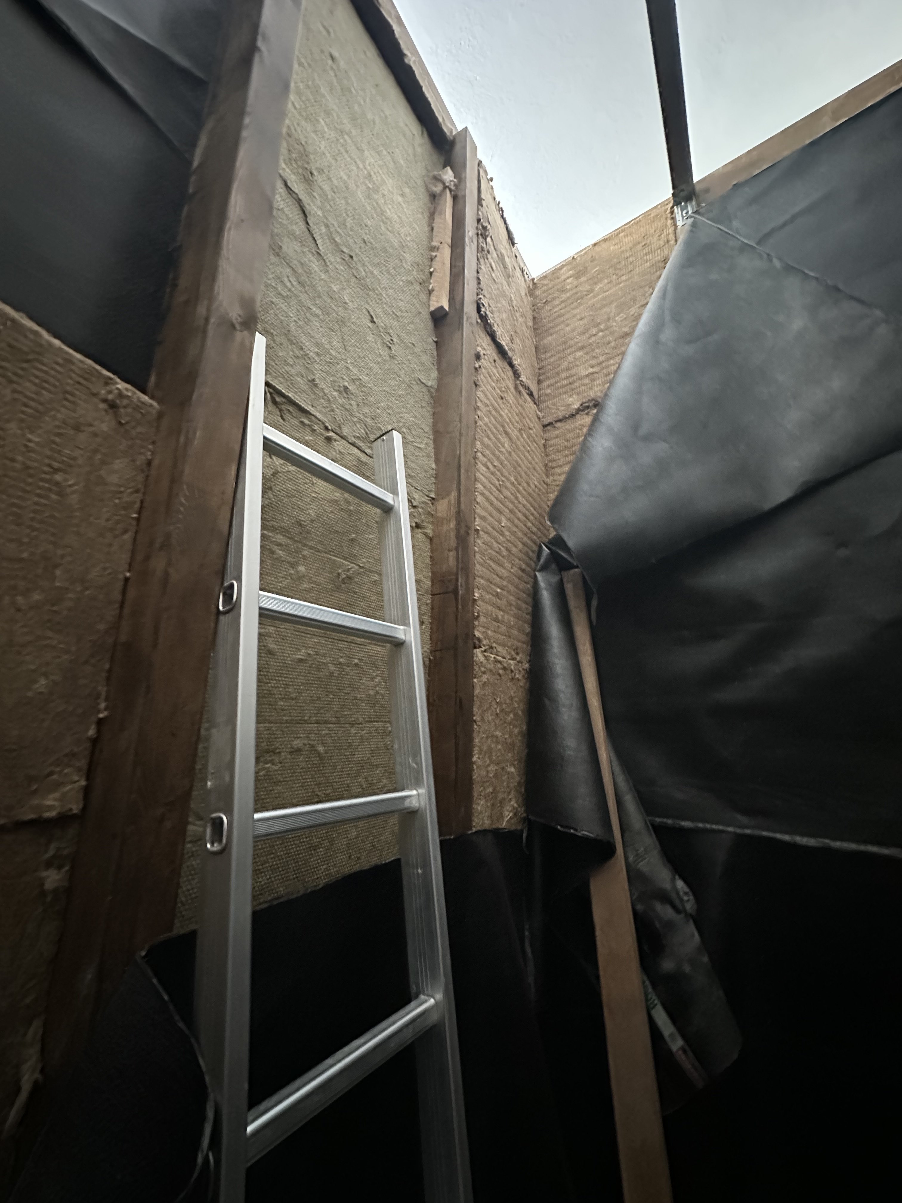

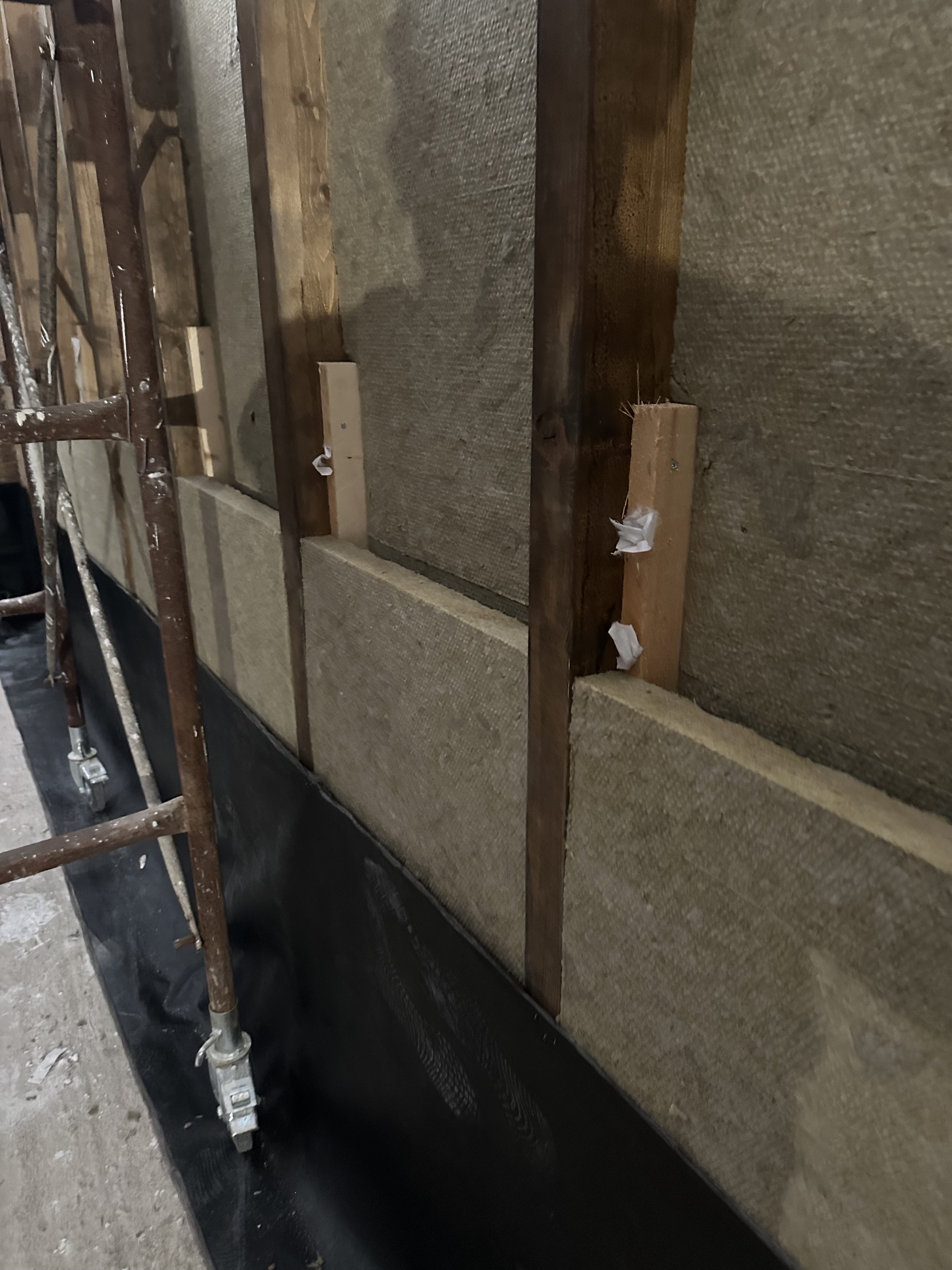

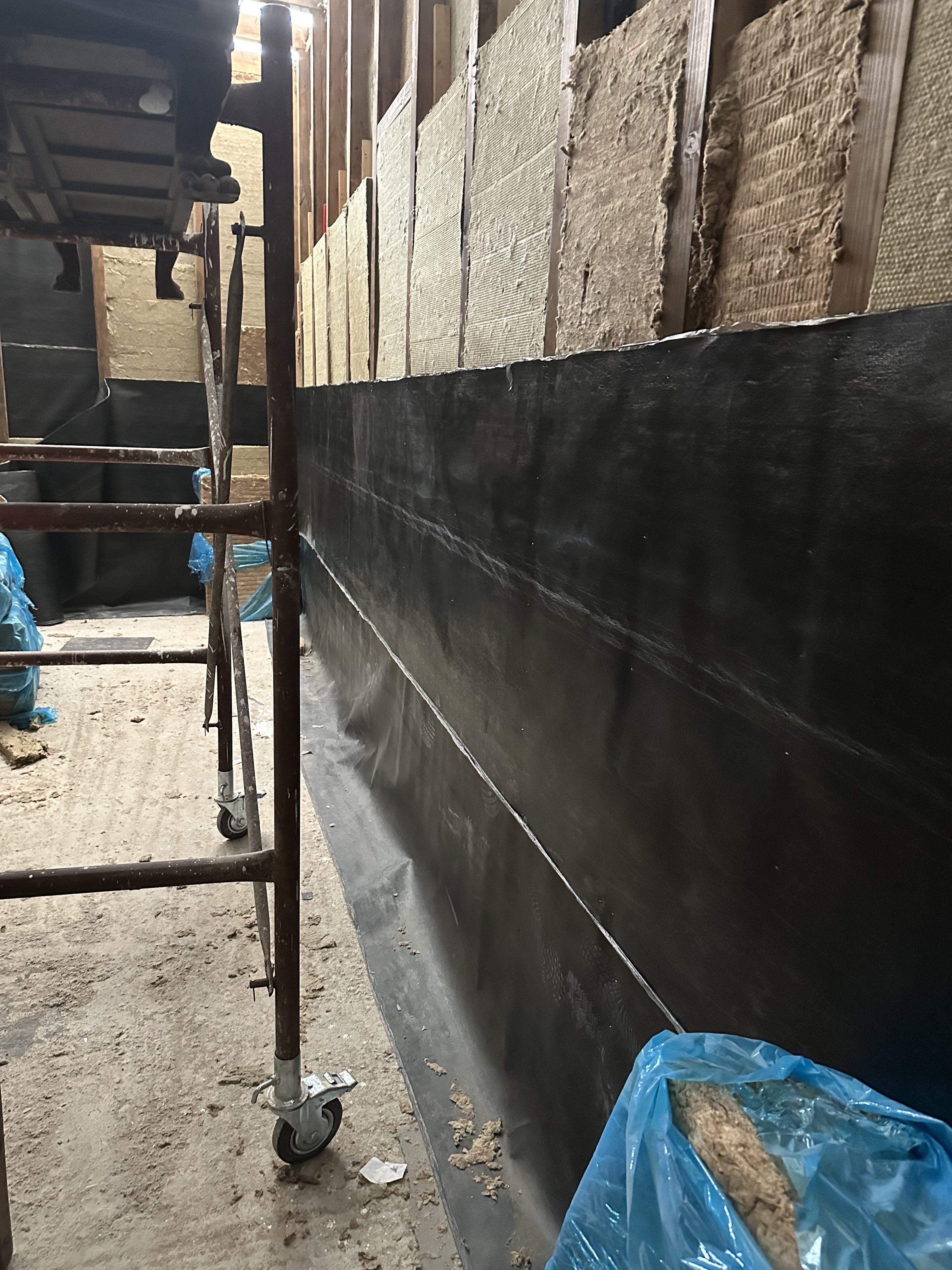

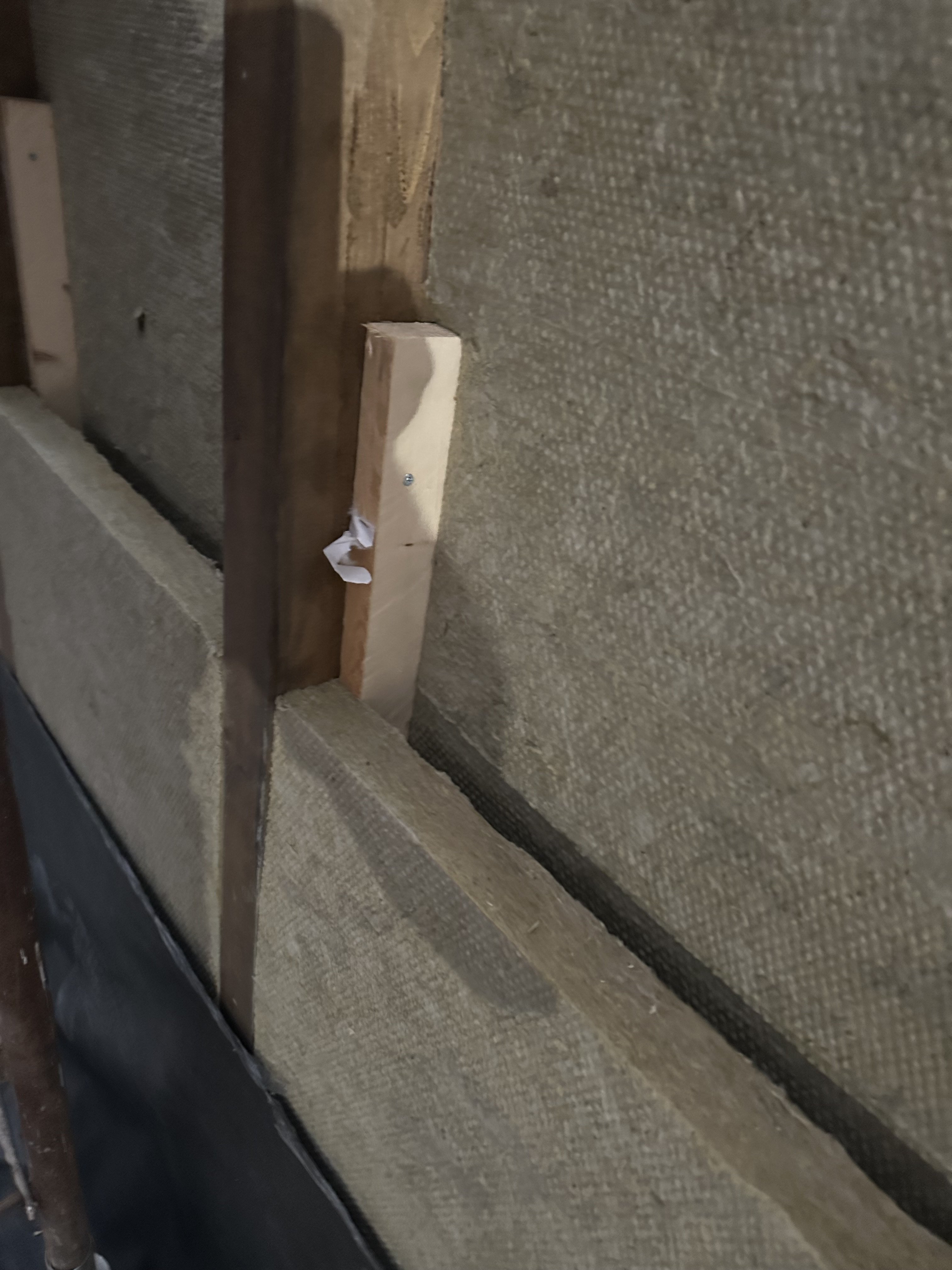

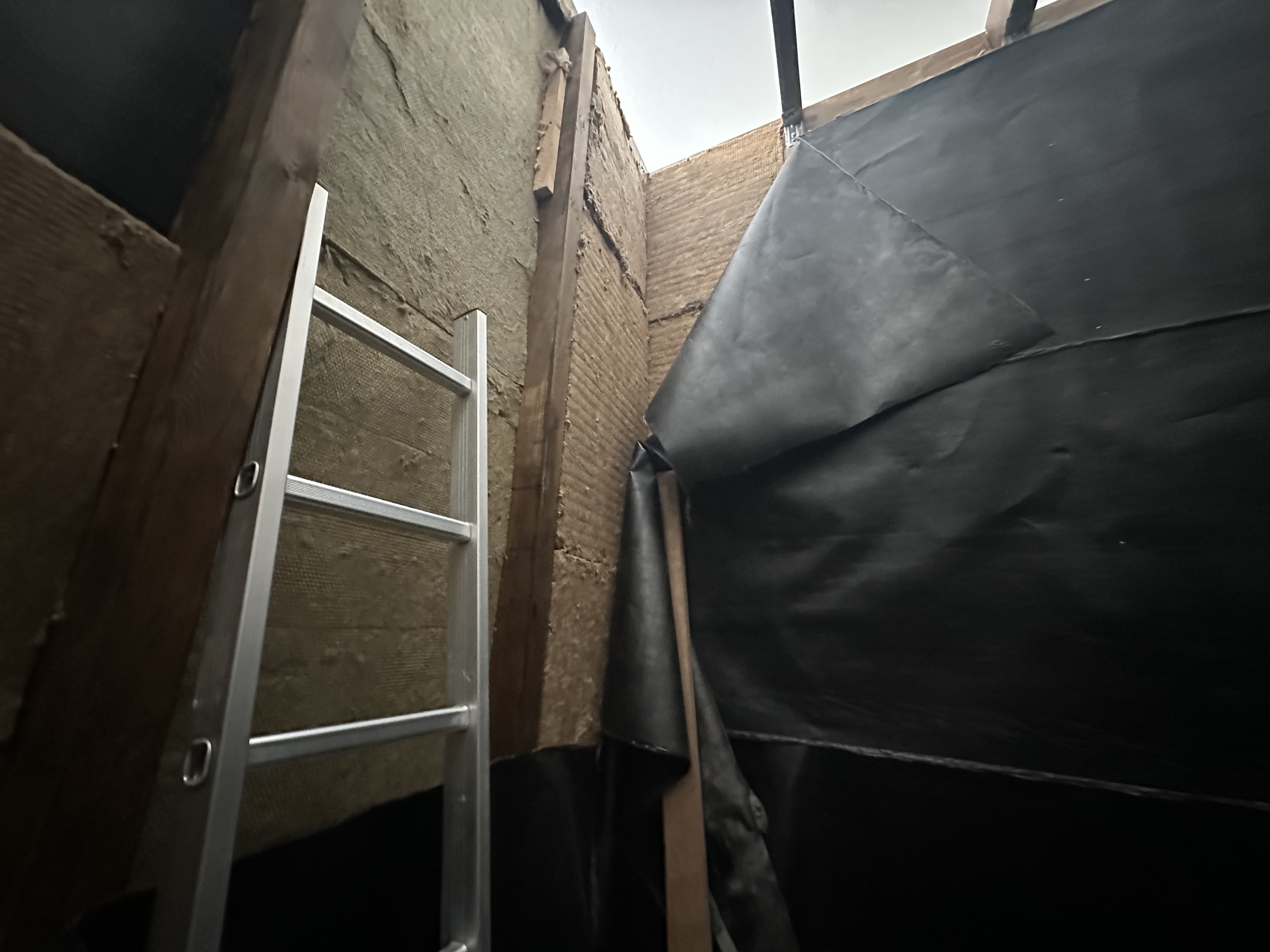

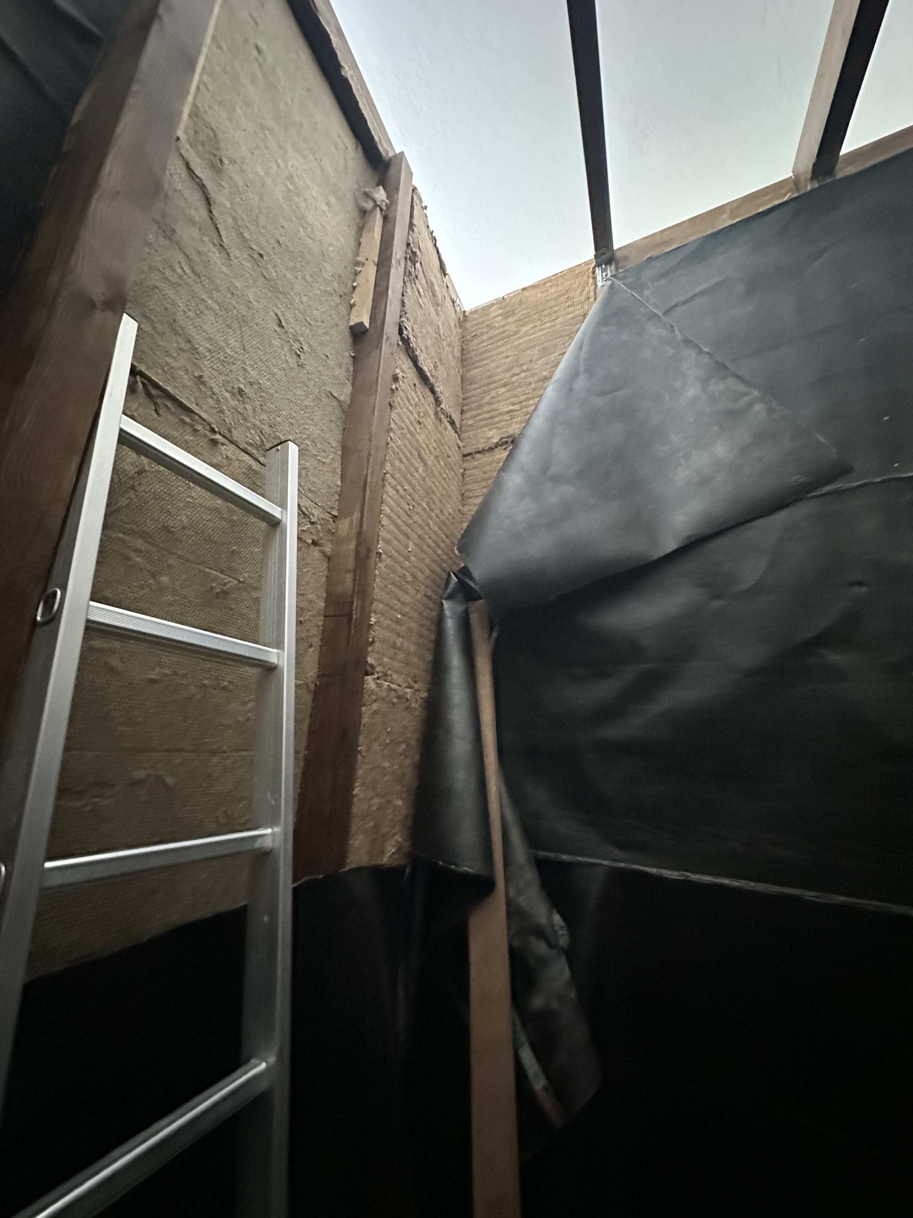

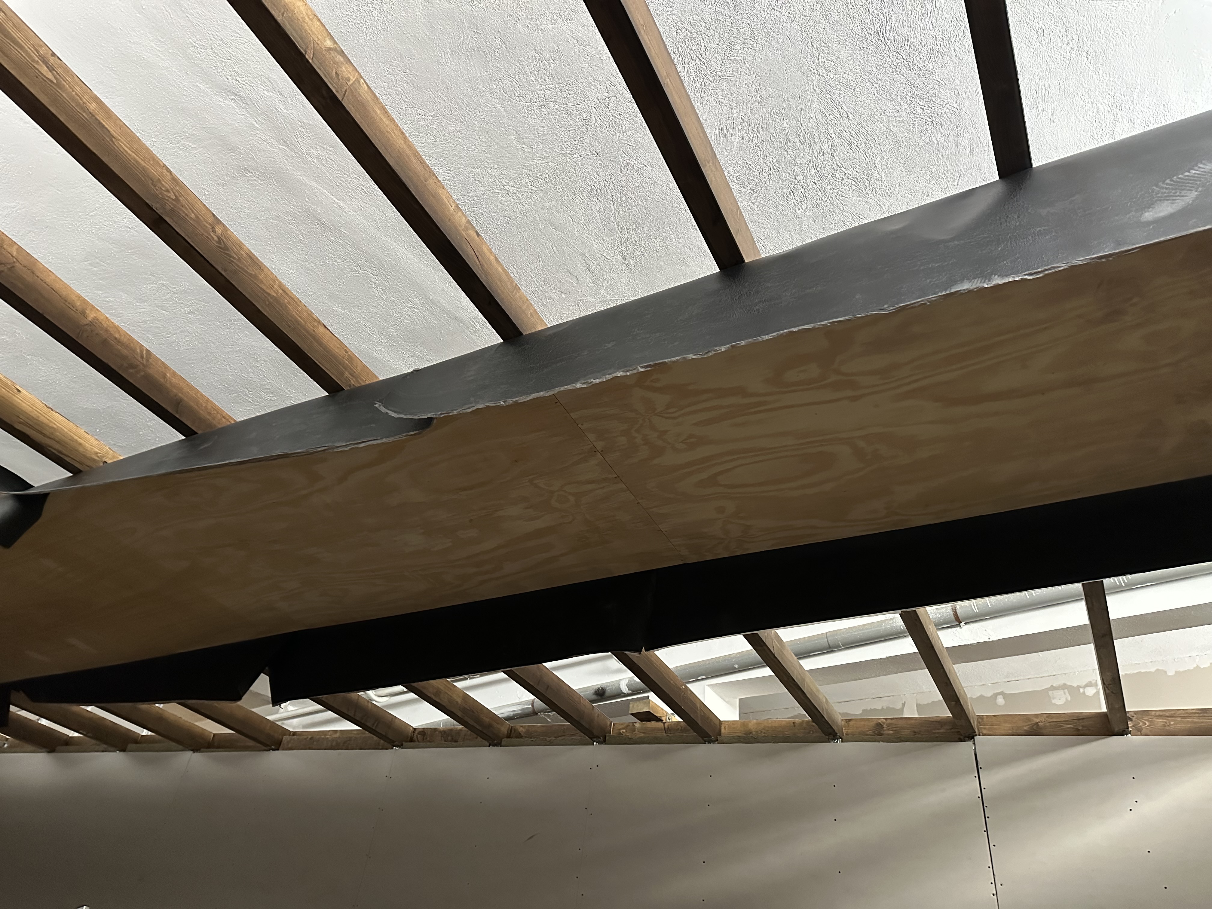

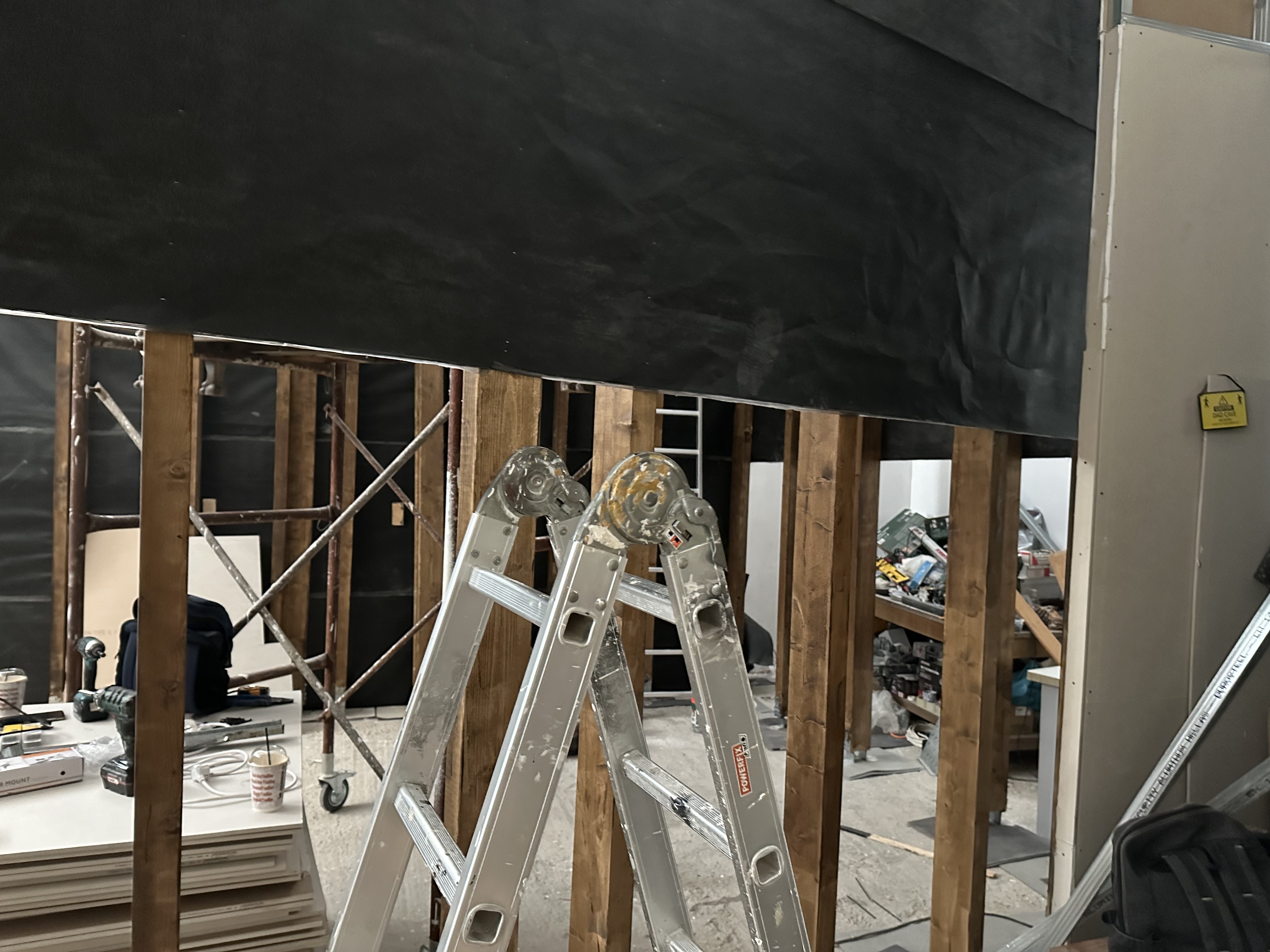

Και μετά που λέτε από το πισσοφυλο που μπήκε από την εξωτερική πλευρά μπήκε μια διπλή στρώση γυψοσανίδας
Ξεκινάει το πανυγηρι

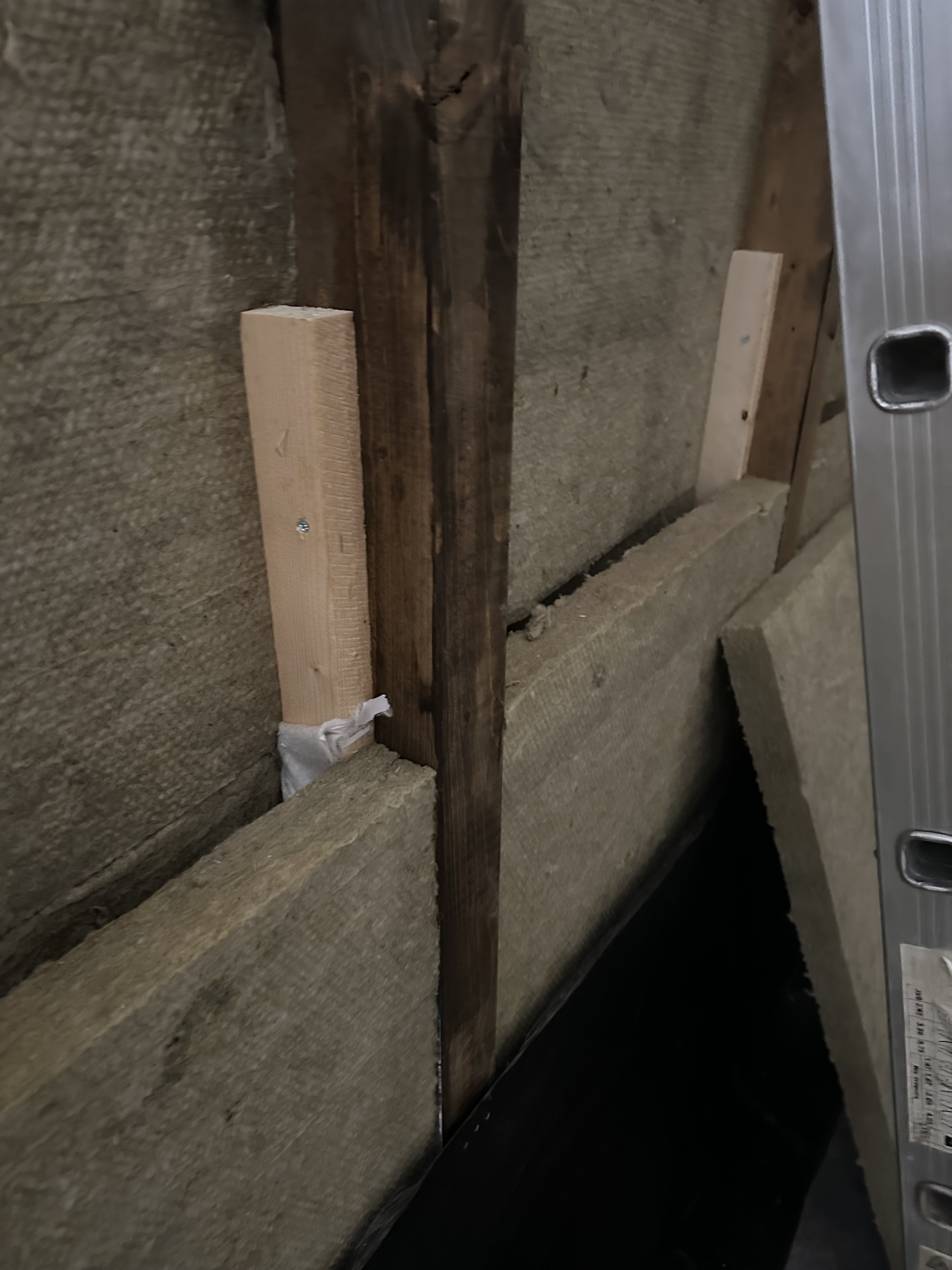

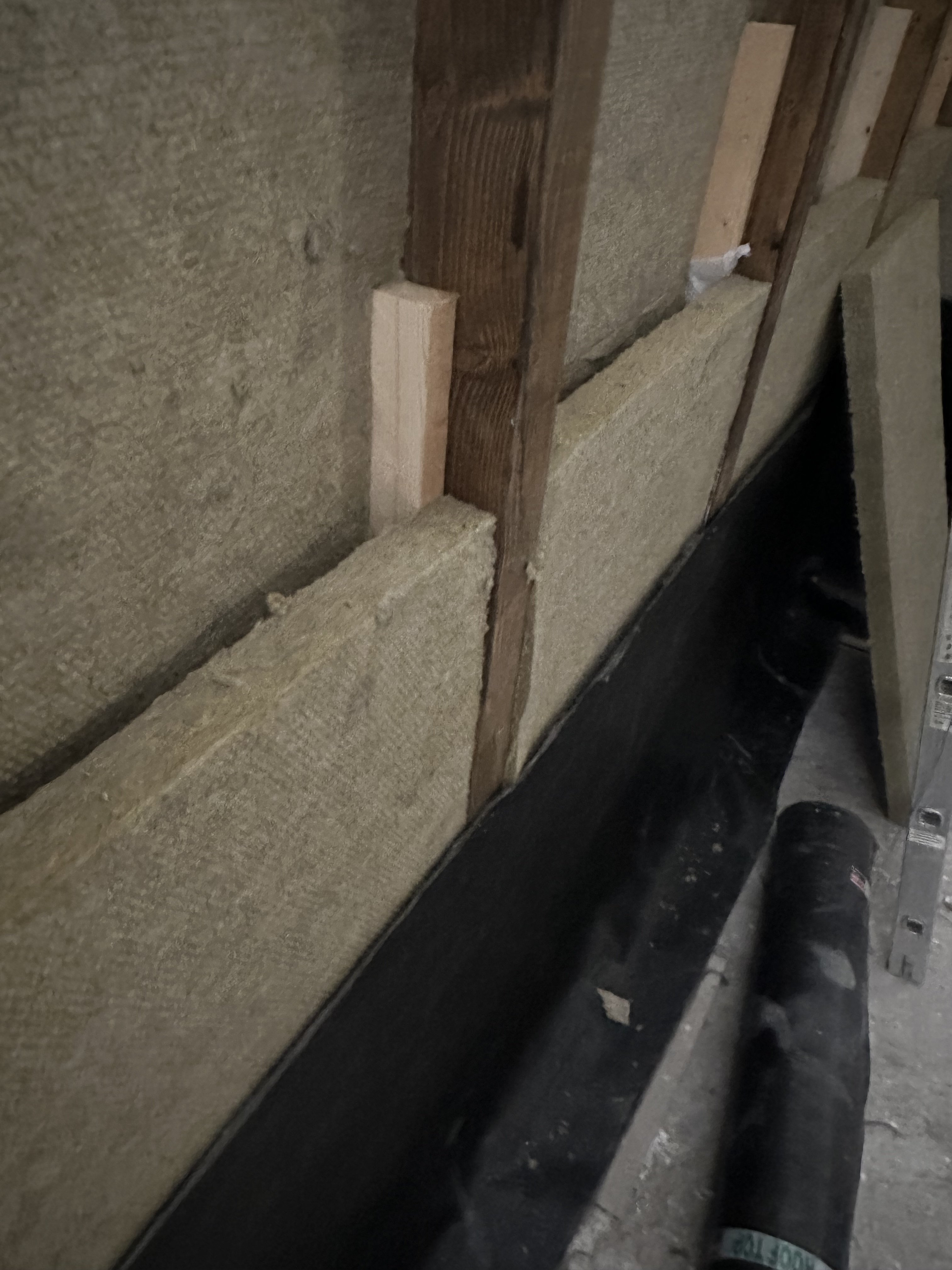

100αρης πετροβαμβακας με ξύλο ανάμεσα για να κρατάει απόσταση ώστε να δημιουργηθεί κενό αέρος 5πόντων ώστε να μπει η δεύτερη σειρά 100 πετροβαμβακα …

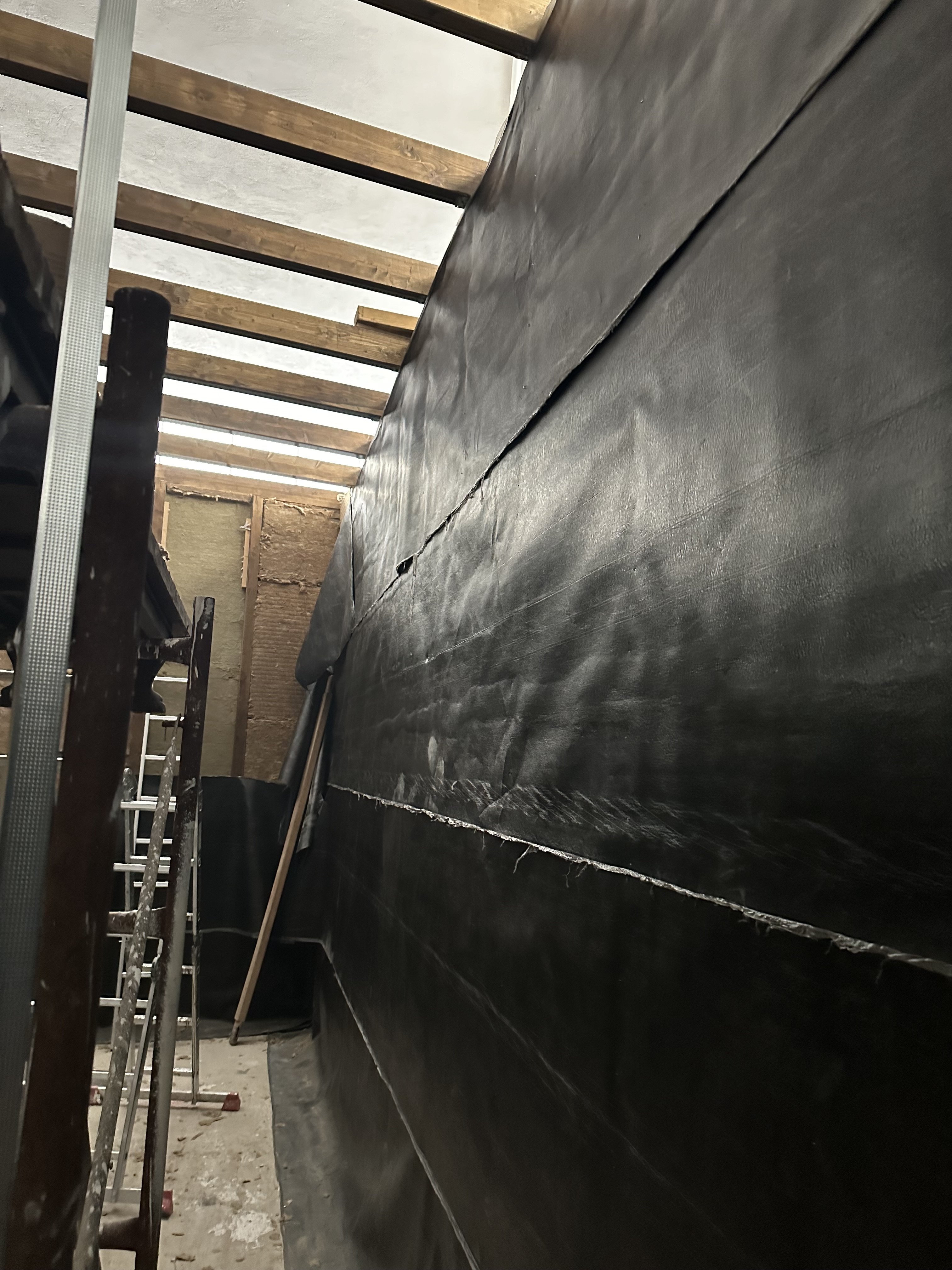

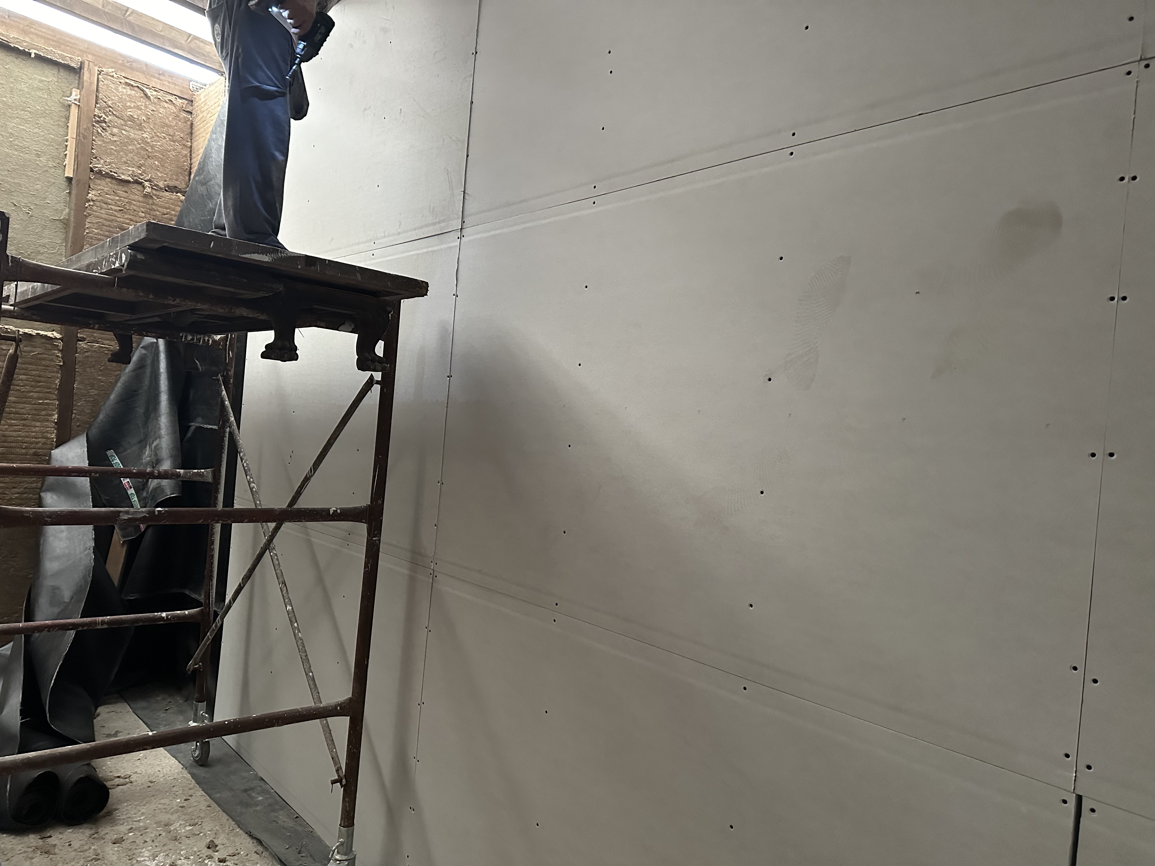

Άντε πάλι γυψοσανίδα
Μονη αυτή την φορά
Ντύσιμο λοιπόν τα πάντα όλα
Οπότε μέχρι τώρα το σενάριο είναι
Διπλή γυψοσανίδα απέξω
Πισσοφυλο
100 πετροβαμβακα
κενό αέρος
100 πετροβαμβακα
Πισσοφυλο
Μόνη γυψοσανίδα
Το καθαρό ύψος εσωτερικά είναι 3.6 μέτρα
Φαίνεται κ από τα 3 φύλλα γυψοσανίδας το ένα πάνω από το άλλο

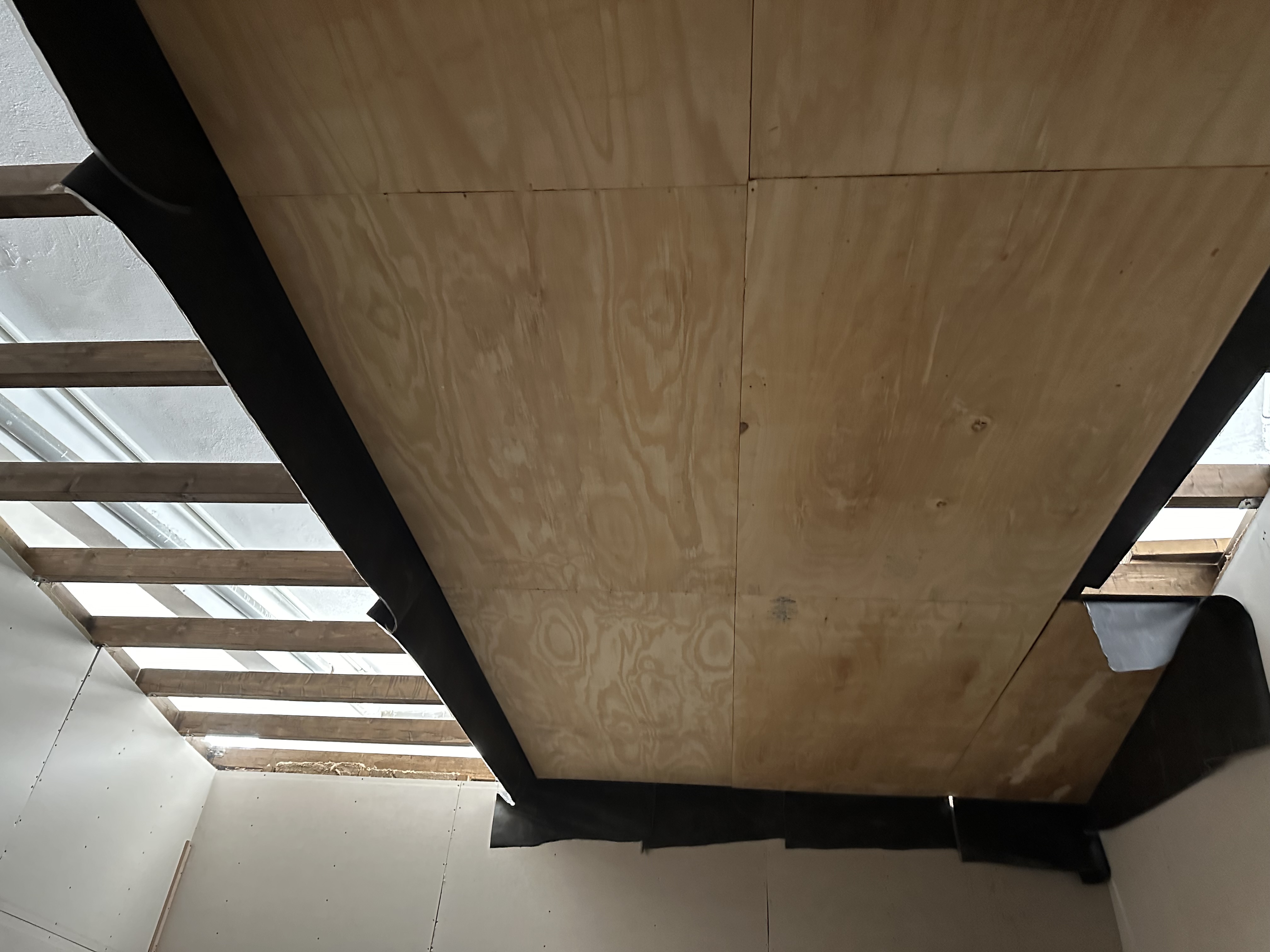

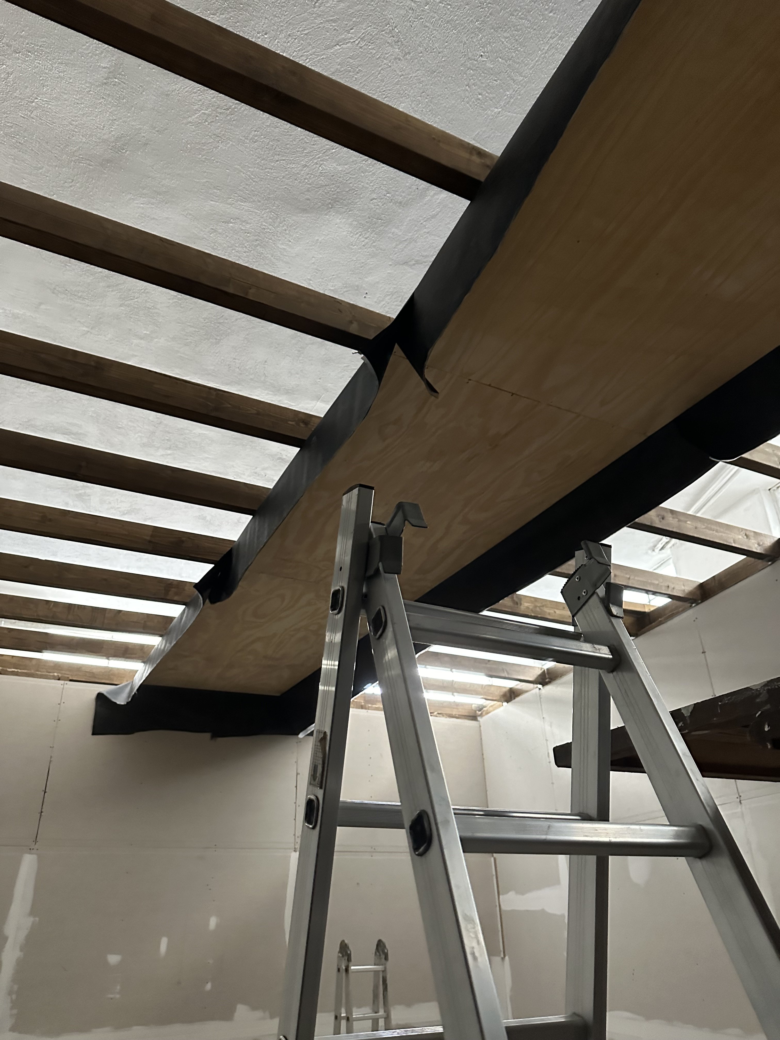

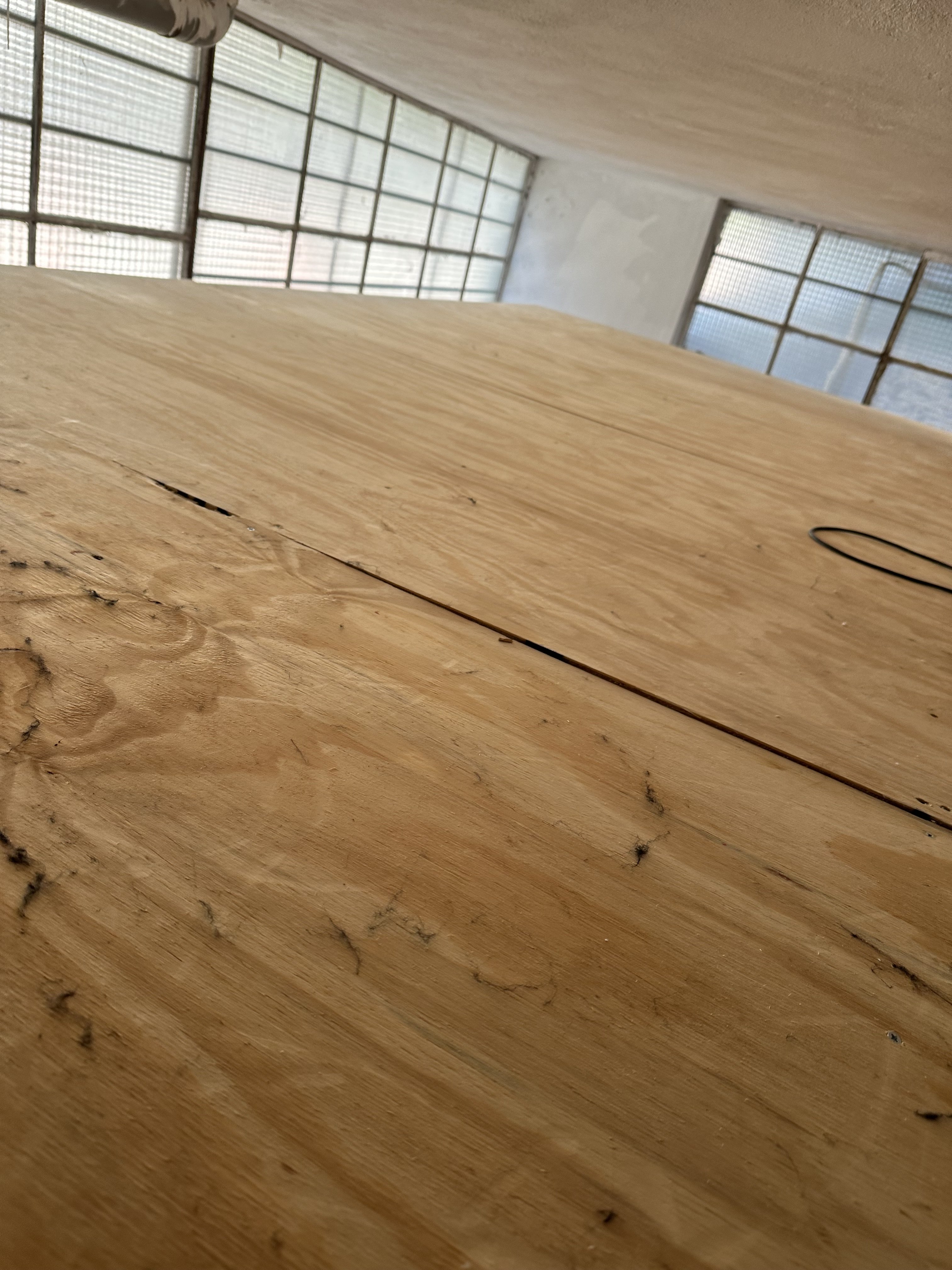

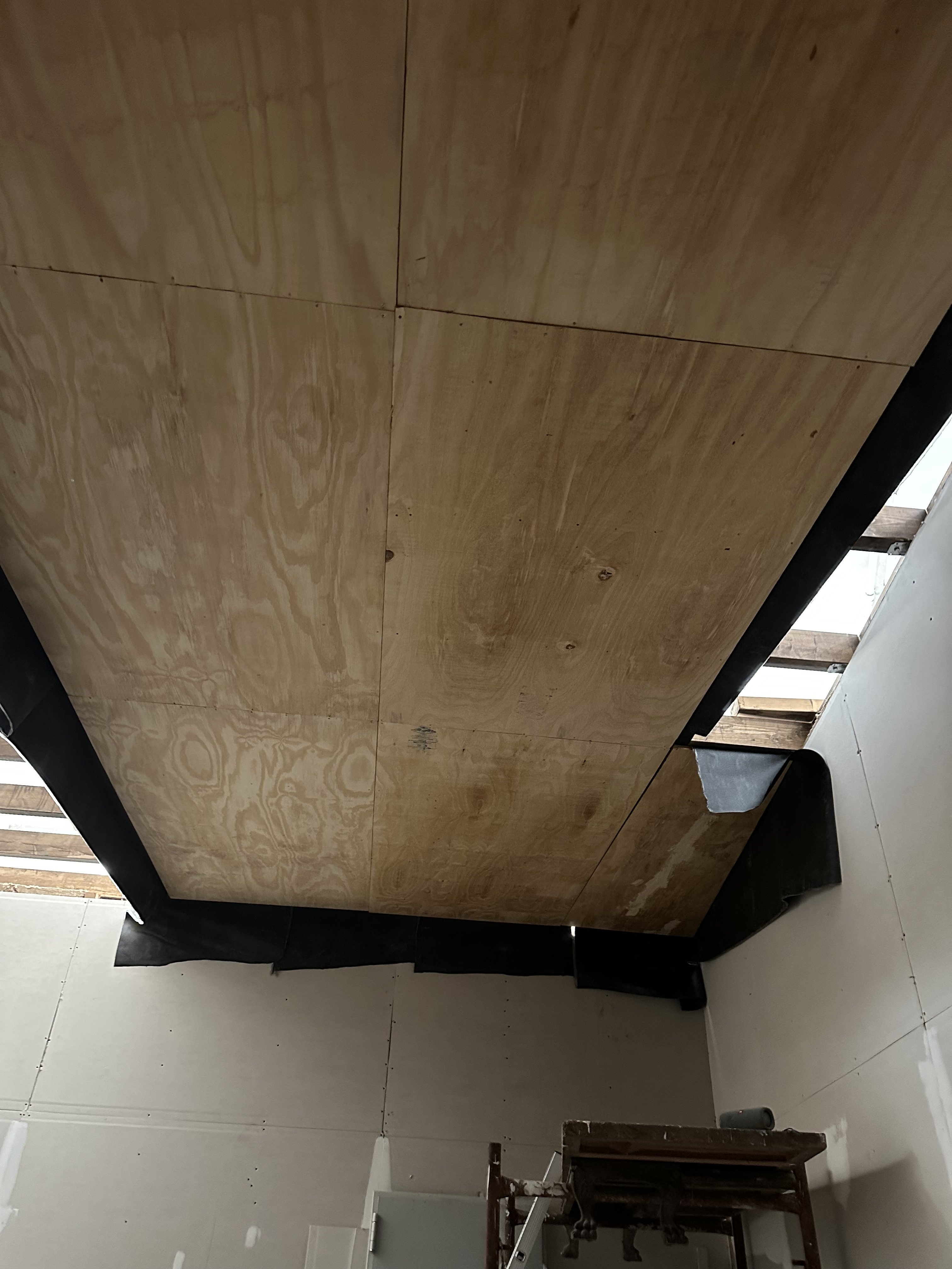

Το κόντρα πλακέ βιδώθηκε πάνω σε όλα τα δοκάρια
Κ η επιφάνεια είναι επίπεδη
Έδεσε όλο το ταβάνι

Σκοπεύεις, για σκοπούς ακουστικής, να "σπάσεις", με κάποιο τρόπο, την παραλληλία μεταξύ δαπέδου και ταβανιού;

Οσο και να ψάχνω δεν βρίσκω φωτό που να δειχνει το επόμενο βήμα
Το οποίο είναι το εξής
Το κόντρα πλακέ έχει βιδωθεί από το κάτω μέρος του δοκαριού και ενδιάμεσα πισσοφυλο
Από την πάνω μεριά τώρα έχουμε το εξής
Φανταστείτε το κόντρα πλακέ σαν πατο
Και τα δοκάρια με απόσταση 59.7 εκατοστά και ύψος 15 εκατοστά σαν τοιχώματα
Οπότε συνεχίζουμε να βάζουμε 100αρη πετροβαμβακα στο κάτω μέρος σφηνωμένα
Αποστάτες για να δημιουργήσουμε κενό αέρος και ξανά 100 πετροβαμβακα
Ότι έγινε και στους πλαϊνούς τοίχους δηλαδή
