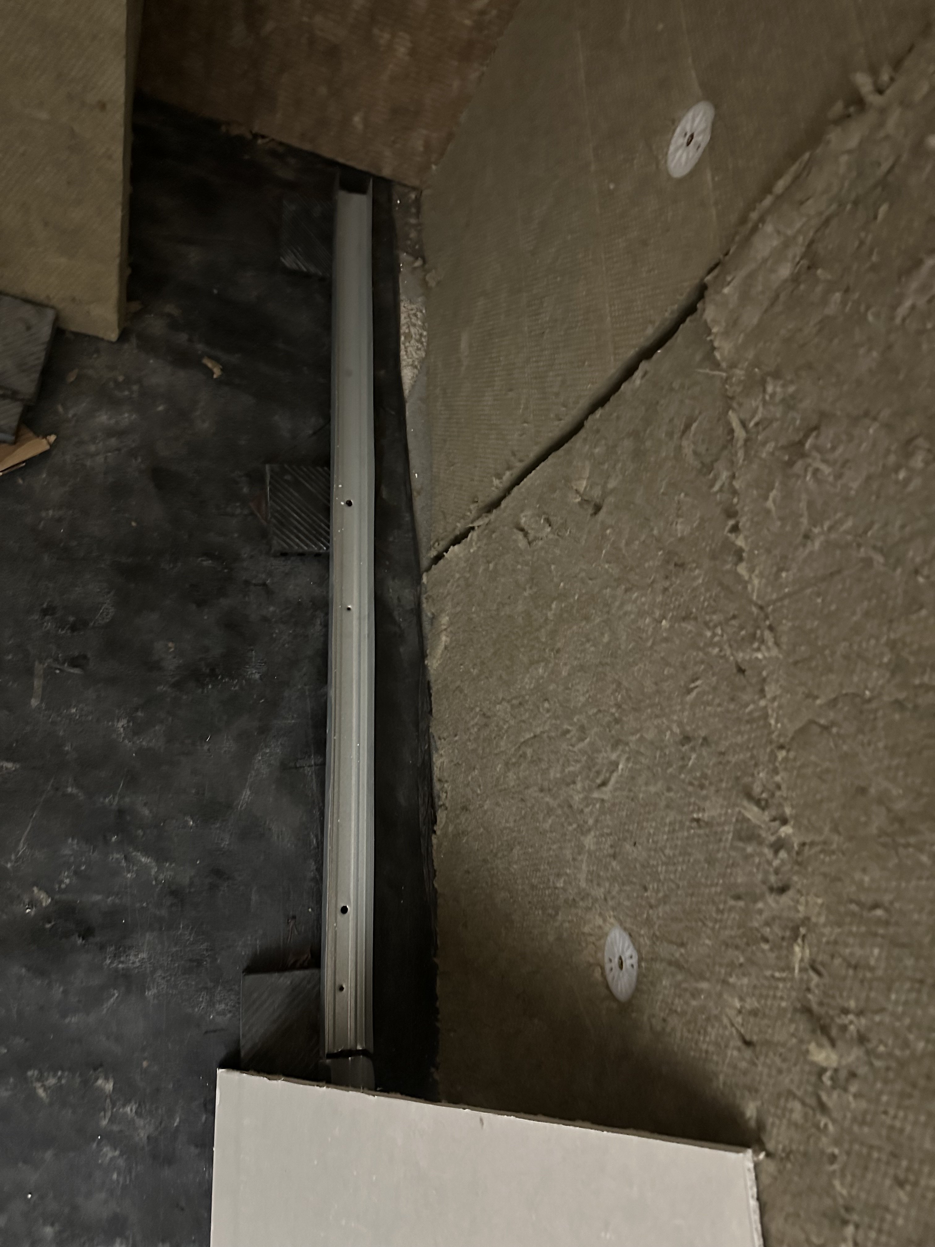

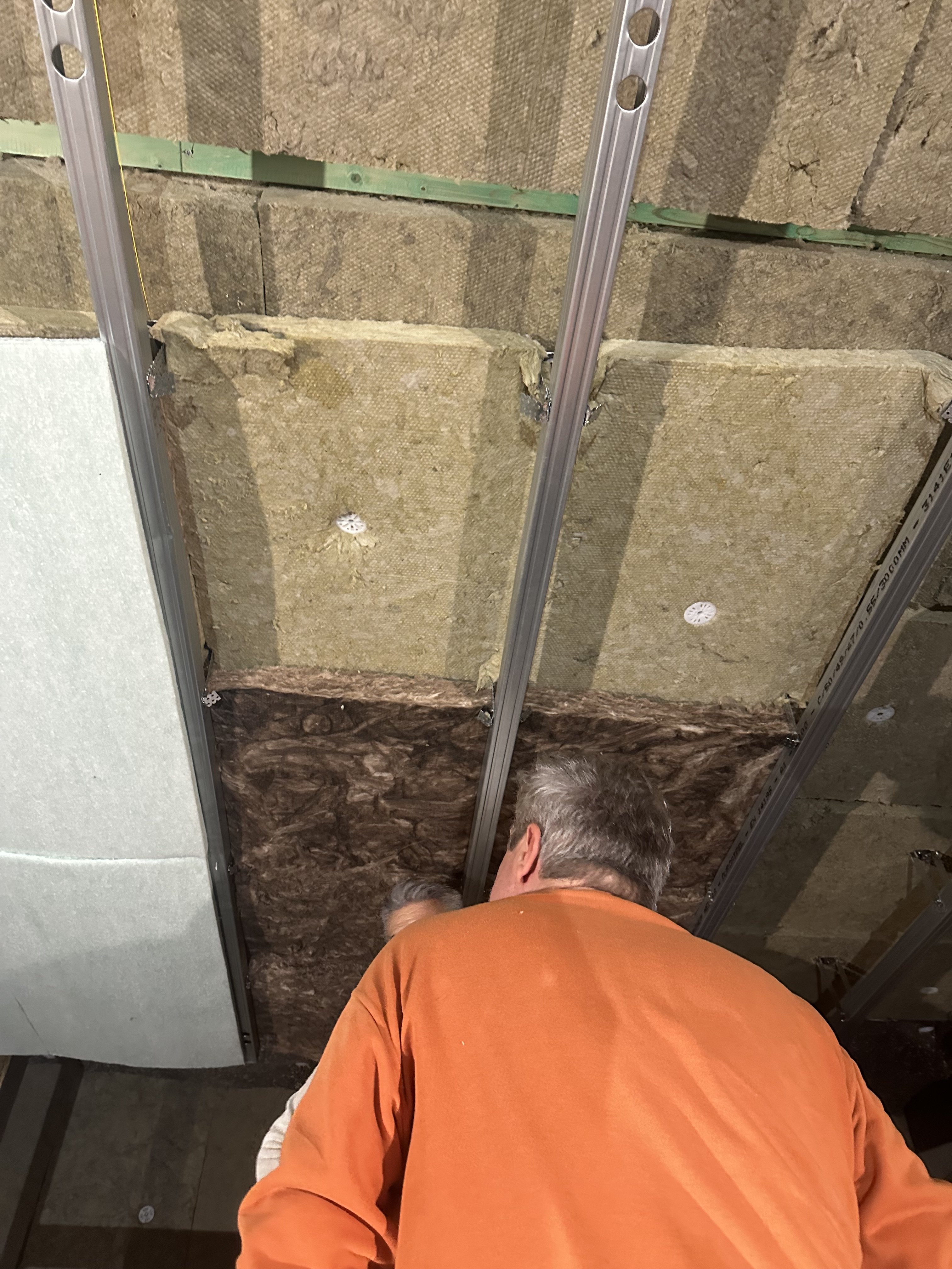

Αποστάτης με ξύλο
Όταν κάναμε δοκιμή είδαμε ότι δεν μπορείς να βιδώσεις γυψοσανίδα
Δεν σε αφήνει το αριθερμ να το διαπεράσεις με βίδα
Γίνεται κόμπος
Οπότε σκεφτήκαμε αυτό

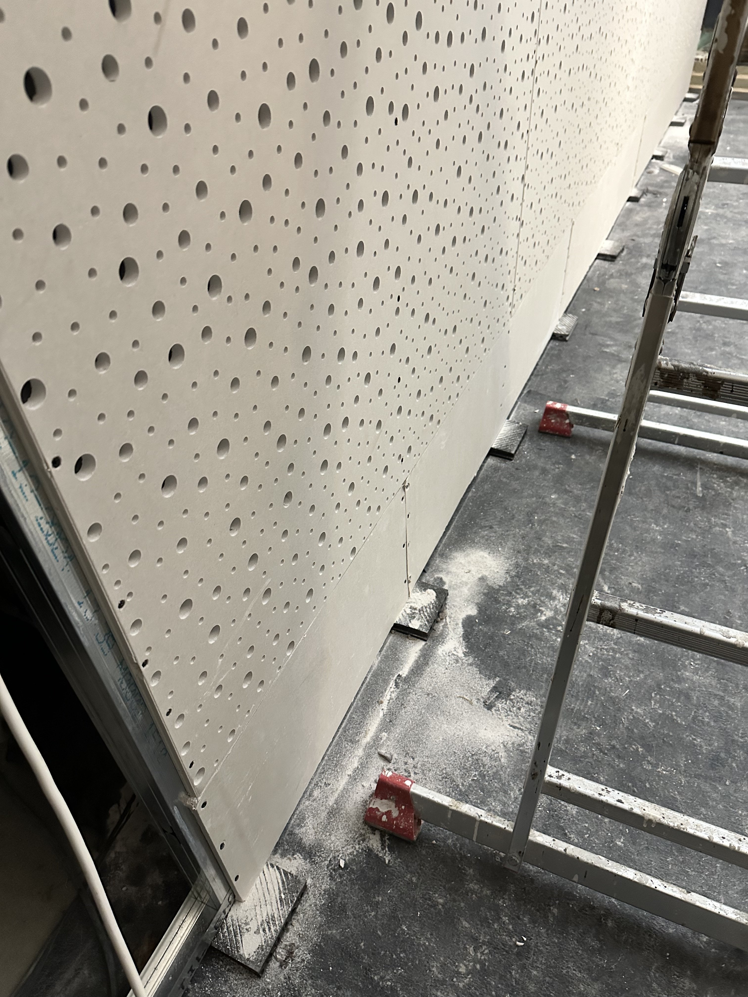

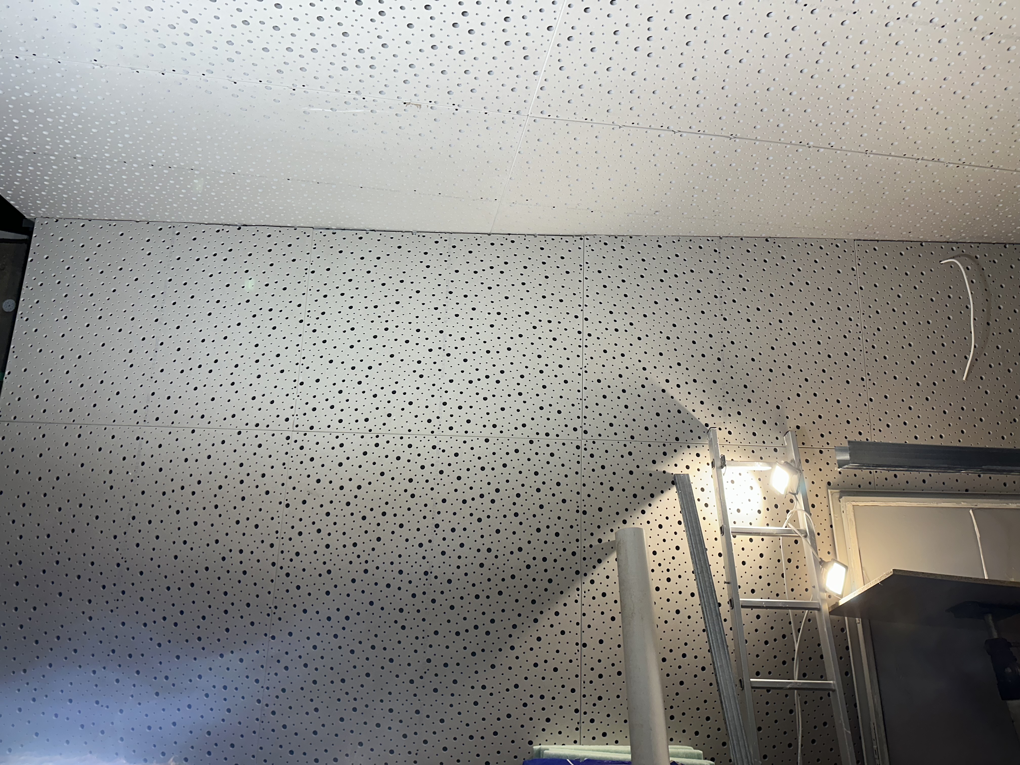

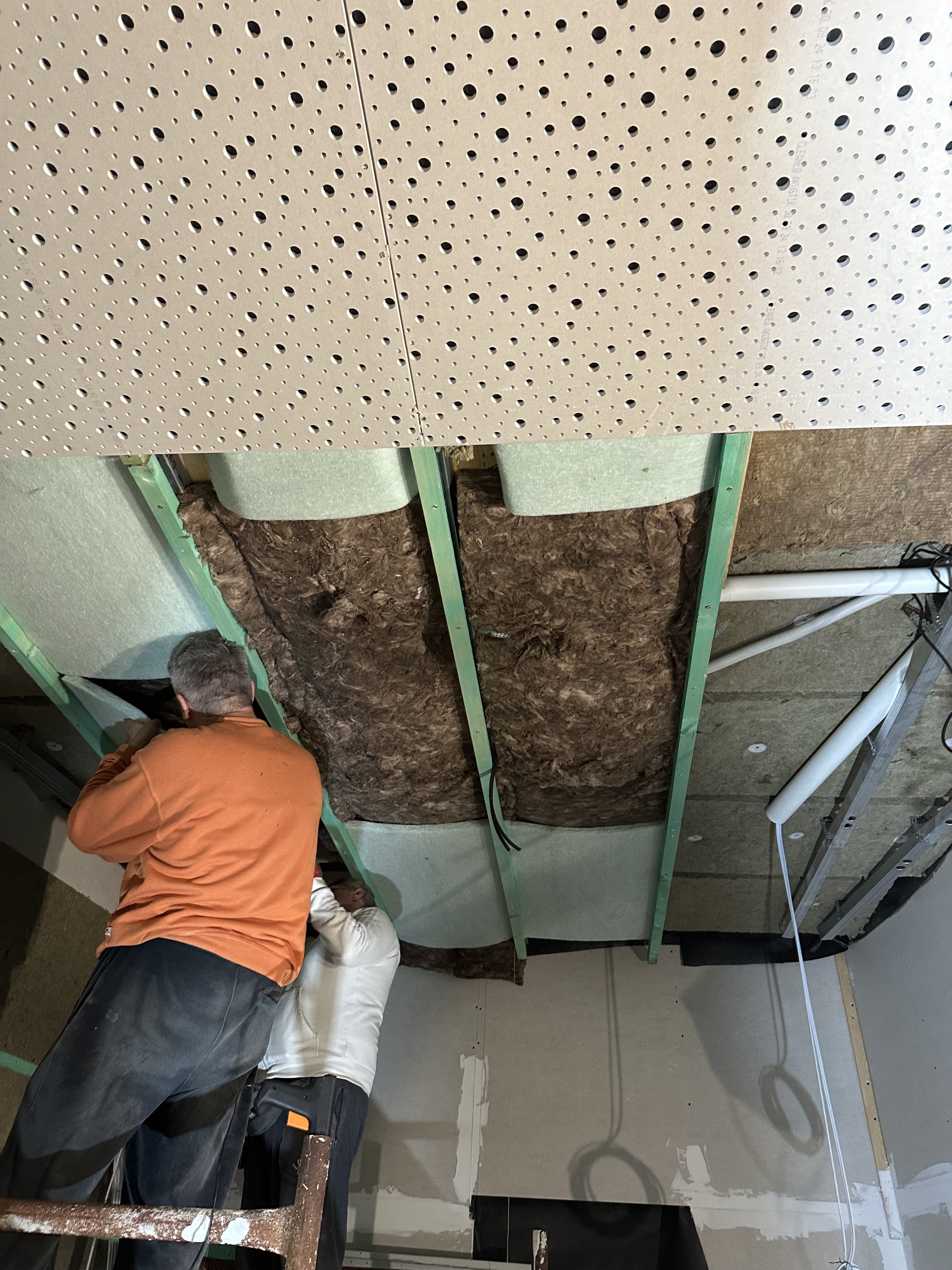

Επόμενο βήμα οι οδηγοί γυψοσανίδας
απ'οτι βλεπω στην φωτο η κατω μερια ειναι κατω απο 3μετρα 2.6 με 2.7. δεν θα εχει θεμα με των ηχο που στενευει τοσο σε σχεση με την πανω μερια?

Δεν έχω μετρήσει ειλικρινά πλάτος πίσω
Μην ξεχνάς ότι είναι 9 μέτρα απόσταση και ότι δεν μπορούσε να γίνει αλλοιώς λόγω κολώνας
Πάντως δεν είναι σίγουρα κάτω από 3 μέτρα
το παω με τα αριθερμ που βλεπω στην φωτο κ πλατος τα αριθερμ εχουν 60εκ. και σιγουρα ειναι κατω απο 3 μετρα. τελος παντων ρωταω αν το εχεις ψαξει για το αν θα εχεις θεμα με των ηχο.
Τι να πω το πρωτο πραγμα που κανει κανεις οταν παει να χτισει κατι ειναι το σχεδιο κ να βγαλη της διαστασης του χωρου..... Ποση αποσταση θα εινα η θεση ακροασης απο την οθονη?

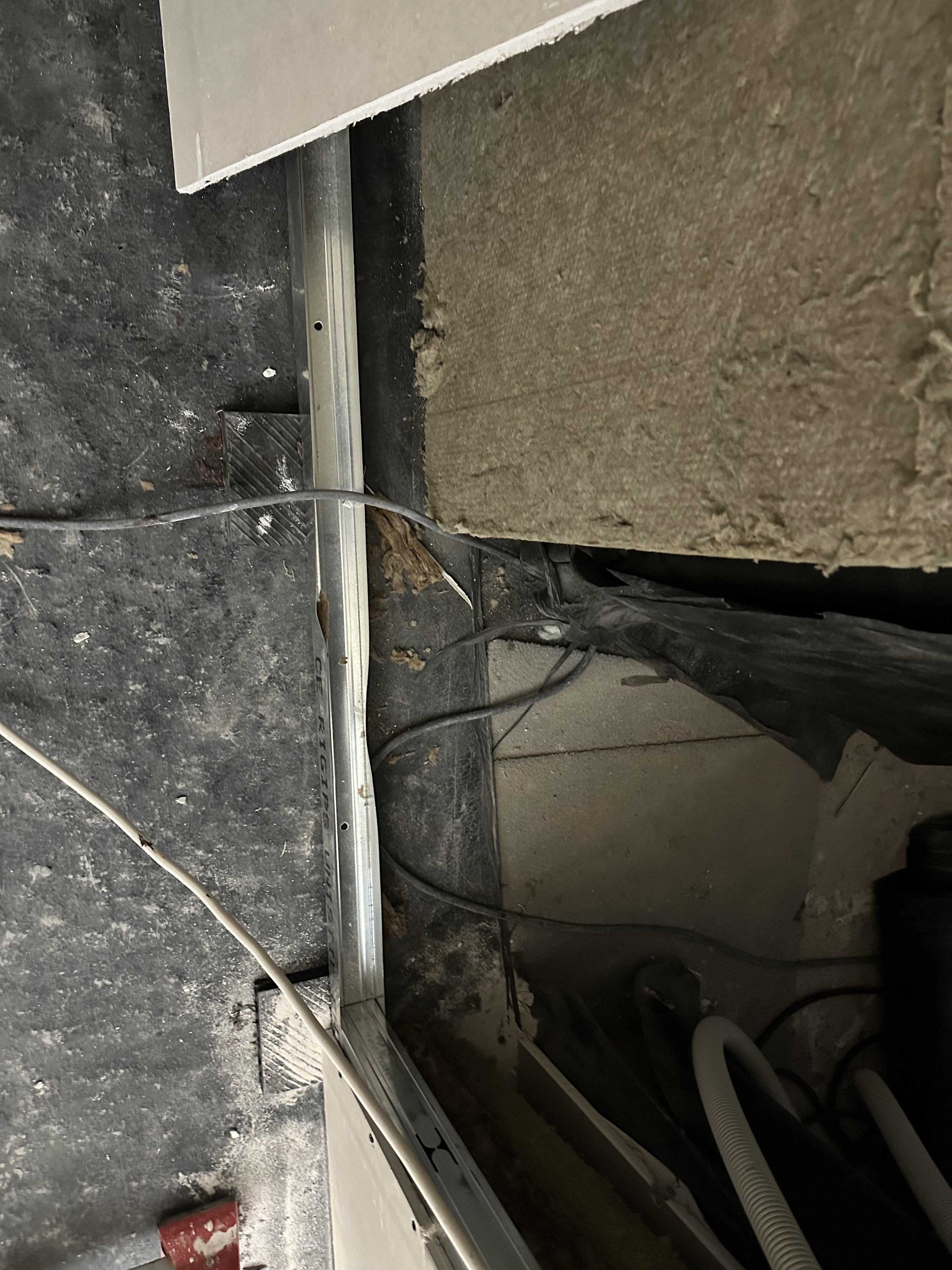

Ο οδηγος της γυψοσανιδας παταει πανω σε αντκραδασμικα πελματα που εχουν μπει πανω απο πισοφυλλο
Η αποσταση ειναι ανα 60 ποντους δηλαδη οσο βρισκεται και ο καθετος οδηγος της γυψοσανιδας

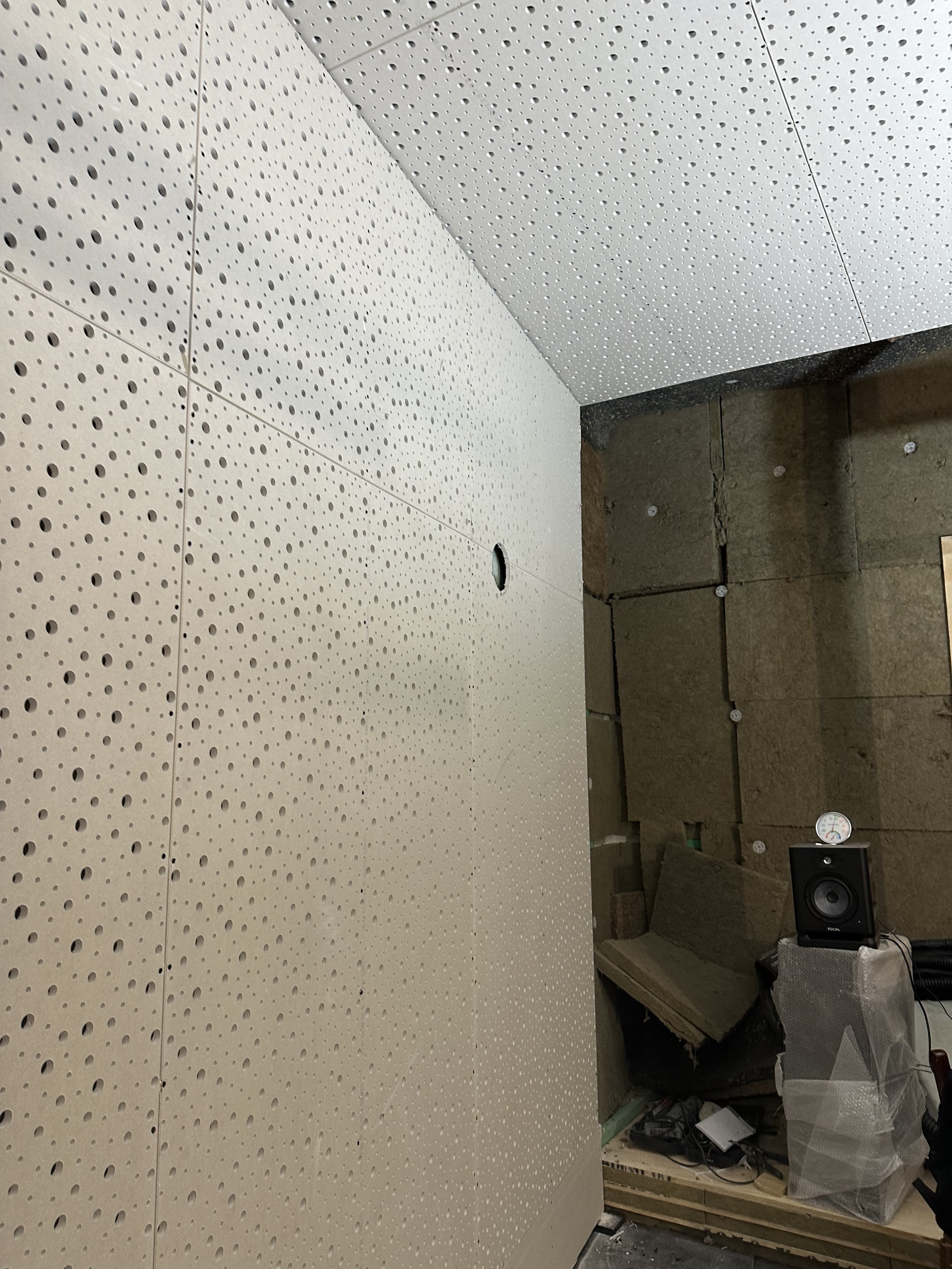

Εννοείς το ηχείακι στην φωτό ;
στον χώρο που θα είναι η οθόνη ;
απλά παρέα να παίζει κάτι όσο δουλεύουμε εάν εννοείς αυτό
Το οποίο έχουμε εντυπωσιαστεί από το πως παίζει
Για τα 310 ευρώ τεμάχιο που κοστίζει είναι εκπληκτικό και κλέβει εκκλησία
