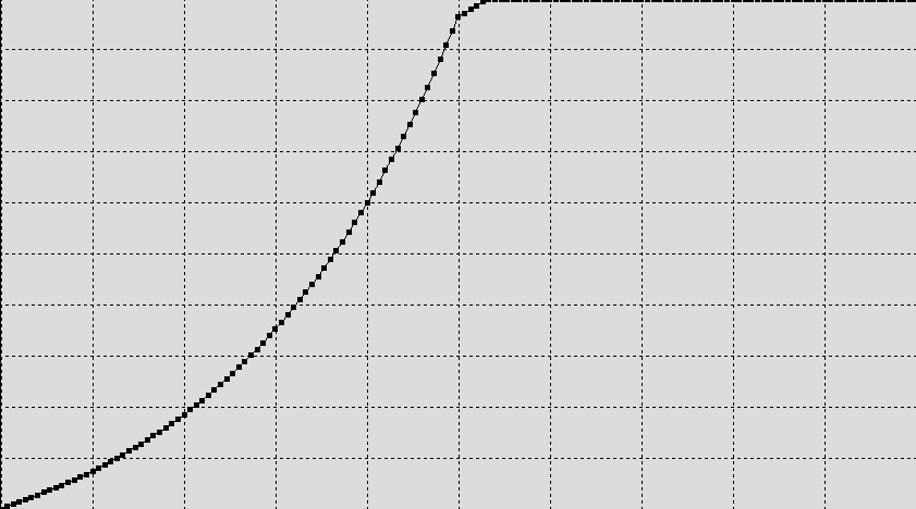

Η καμπύλη όμως (για προβολικό στα 100 nits) θα διαμορφωνόταν ως έξης:
Κάντε τις συγκρίσεις με την καμπύλη των 10.000 nits τώρα.
Πρέπει να τονιστεί ότι η ιδέα είναι πως το hdr απλά προσθέτει την extra φωτεινότητα που χρειάζεται για να φανούν οι επιπλέον λεπτομέρειες στις φωτεινές περιοχές της εικόνας, εκεί που τα τωρινά προβολικά «κλιπάρουν» την πληροφορία.
