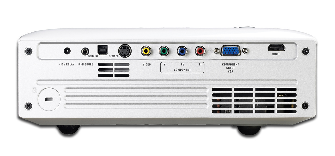

Projector HD-70 photo

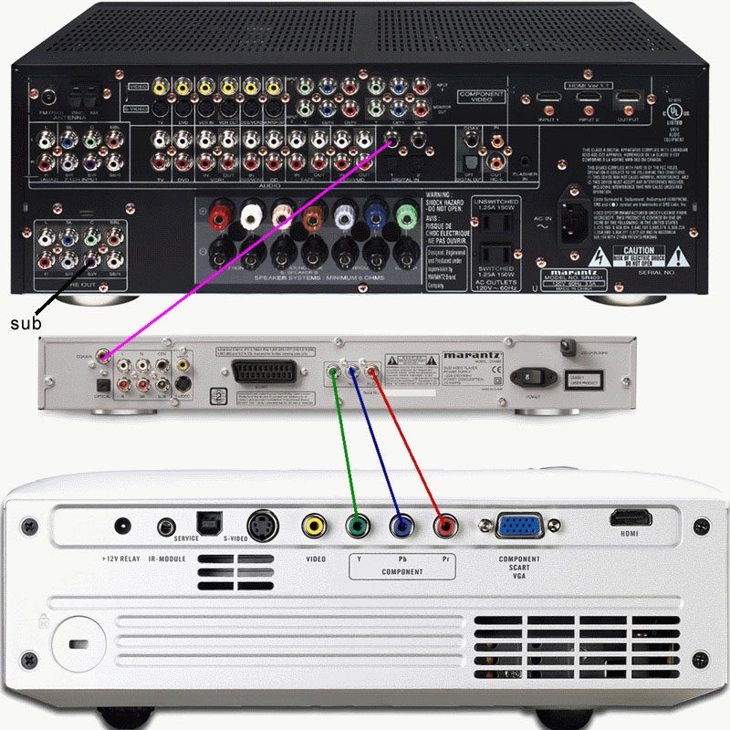

Καλώς ήλθες, Νικόλα (zoglair) γιατί να μην τα περάσει μέσα απο τον Ενισχυτή. Ναί ίσως χάσει λιγη ποιότητα εικόνας, αλλά σίγουρα θα εχει τα μενού του ενισχυτή και μερικές παραμετροποιήσεις στην εικόνα που μπορεί να παίζουν καλά? Τι λές?

με την σύνδεση που σου πρότεινα, μπορείς να συνδέσεις το PS2 μέσω component οπότε θα χρησιμοποιείς και τον Marantz σαν video/audio switcher.
Απλα χρειάζεσαι αυτό το καλώδιο

Τον ήχο του DVD (coaxial) θα τον περάσεις ούτως ή άλλως από τον ενισχυτή.
Αλλιώς γιατί να τον έχεις.
Την εικόνα μπορείς να την κάνεις bypass.
Προσωπικά συμφωνώ με τον Dreamgr.
Και εγώ τα έχω όλα περασμένα πάνω στον ενισχυτή χρησιμοποιόντας τον σαν κέντρο ελέγχου AV.

καμμία διαφορά (ηχητική).
Οπτική μέχρι 1.2μ απόσταση και coaxial αν εχεις να τρέξεις καλώδιο μεγαλύτερο αυτού.
Σε θέμα ποιότητας τώρα υπάρχει μεγάλο debate όσο αφορά την διαφορά (αν υπάρχει) μεταξύ οπτικής και coaxial οπότε προσωπική συμβουλή βάλε ένα φθηνό coaxial (RCA) καλώδιο... no problem:cool_4:
