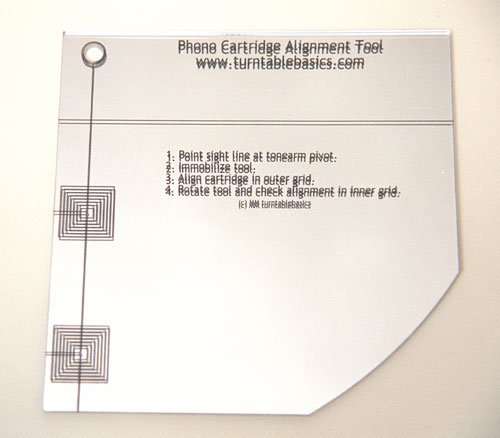

Λοιπόν, ο προτράκτορας http://www.turntablebasics.com/align.html είναι τύπου BAERWALD H.G με υπερκρέμαση 17.296.
Ο συνειρμός αυτός δεν είναι σωστός γιατί η ακριβή τιμή της υπερκρέμασης δεν χαρακτηρίζει τον τύπο του προτράκτορα. Αυτό που χαρακτηρίζει τον τύπο του καθενός είναι τα σημεία μηδενισμού (null points) όπως είπαμε στα προηγούμενα ποστς και μόνα αυτά. Δηλαδή:

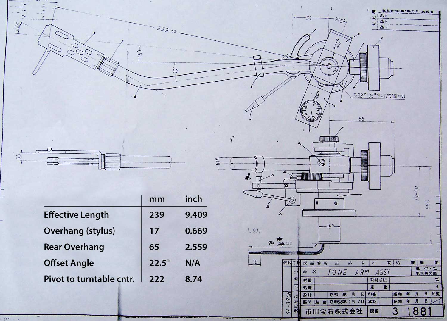

(Το σχηματικό παράδειγμα ήταν παράδειγμα για έναν βραχίωνα mounting distance 222mm και όχι για τον δικό σου)
Εάν θες να δεις τον προτράκτορα που έχεις τότε πρέπει να μετρήσεις την απόσταση από το κέντρο του spindle έως το εσωτερικό σημείο μηδενισμού και έως το εξωτερικό.
Εάν βρεις 65.998mm και 120.891mm, τότε είναι κατά Baerwald

Τον μέτρησα και είναι όντως Baerwald. Η project δίνει 18,5mm υπερκρέμαση, την οποία πετυχαίνω με τον προτράκτορα της project.
Όταν πάω να ρυθμίσω την κεφαλή με τον κατά Baerwald προτράκτορα, βάζω την γραμμή αυτή που δεν εχει πάνω τα δύο σημεία, να κοιτάει το pivot του βραχίωνα. Για να έρθει η βελόνα στο εξωτερικό σημείο πρέπει να αυξήσω την υπερκρέμαση κατά 50-60mm. μισό εκατοστό περίπου παραπάνω. Όταν το κάνω αυτό την γωνία εκτροπής την πετυχαίνω στα δύο σημεία και είναι εντός ορίων headshell, αλλά δεν υπάρχει πρόβλημα που έχω άλλη τιμή υπερκρέμασης από τη τιμή που δίνει ο κατασκευαστής;
Τώρα την έχω ρυθμίσει με τον προτράκτορα της project και μου φαίνεται καλύτερο το αποτέλεσμα.

Φέρνω το βραχίωνα έτσι ώστε, η νοητή γραμμή που σχηματίζεται από το pivot του βραχίωνα και της ακίδας της κεφαλής, να περνάει πάνω από το spindle (καυλιτσέκι;)) του πλατώ. Και με παχύμετρο μετράω την απόσταση από το κέντρο του spindle μέχρι την ακίδα.

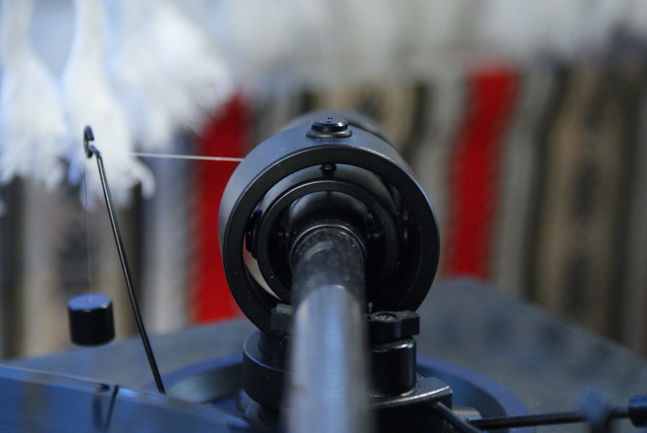

Δεν ξέρω αν φαίνεται καλά στη φωτό που τράβηξα
Στον εσωτερικό κύκλο είναι τα ρουλεμαν κάθετης μετατόπισης.

"και (2) μαζί με τις μεταβολές της VTA κατά την αναπαραγωγή του βινυλίου θα έχεις και μεταβολή του αζιμούθιου. 2 σε 1 δηλαδή"
Ναι στον βραχίωνα της project επειδή ακριβώς τα ρουλεμάν κάθετης μετατόπισης είναι 90 μοίρες με τον βραχίωνα και όχι με την κεφαλή, όταν τοποθετηθεί στην σωστή γωνία εκτροπής, κάθε φορά που αλλάζει το VTA αλλάζει και το αζιμούθιο...:)
