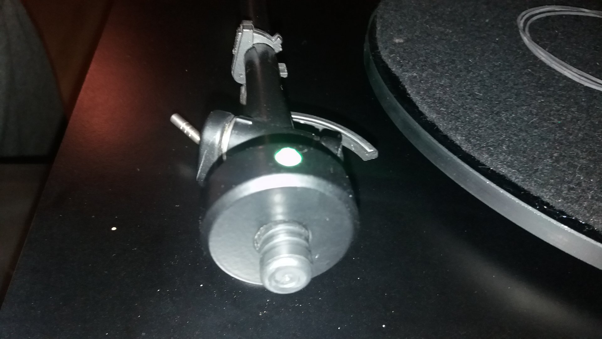

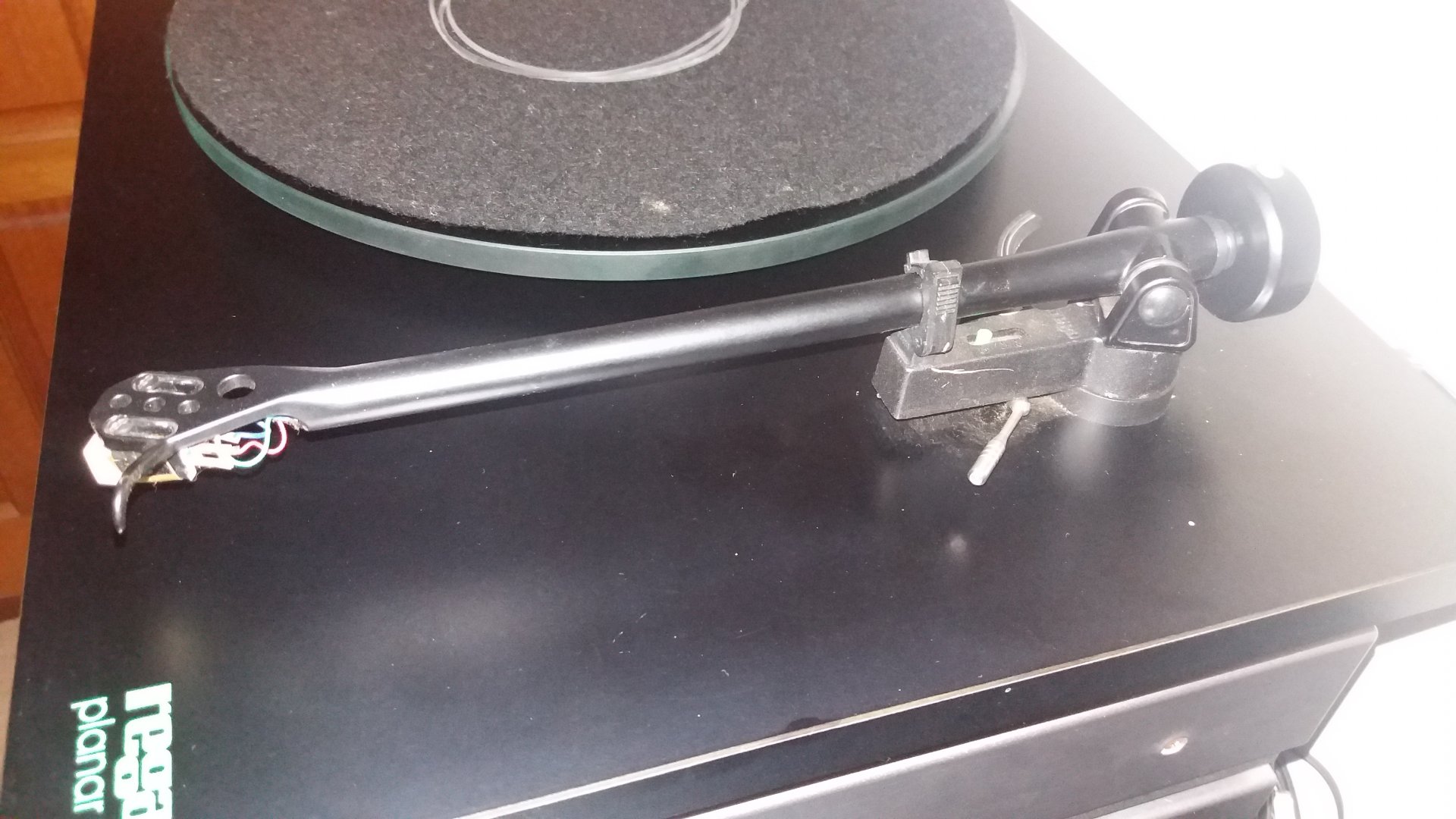

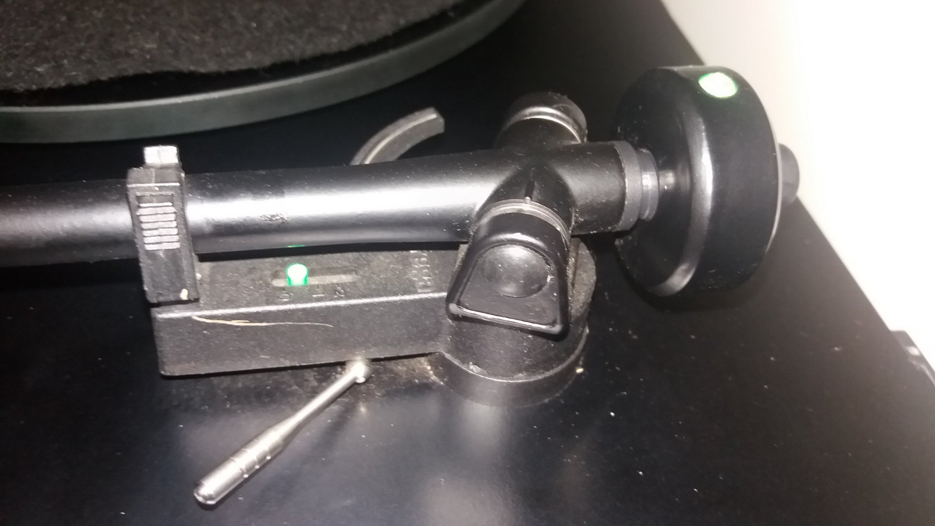

Αν κάποιος φίλος μπορεί να αναγνωρίσει τον συγκεκριμένο βραχίονα και συγχρόνως αν μπορείτε να συστήσετε μία κεφαλή ώστε να απαλλαχτώ από τη αρχαία stanton gold που φοράει.

Δυστυχώς όχι! Πρέπει να προμηθευτείς spacers...
