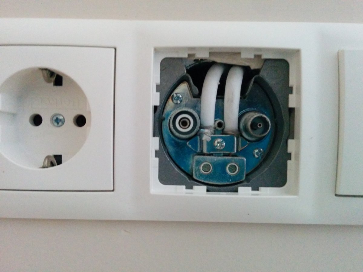

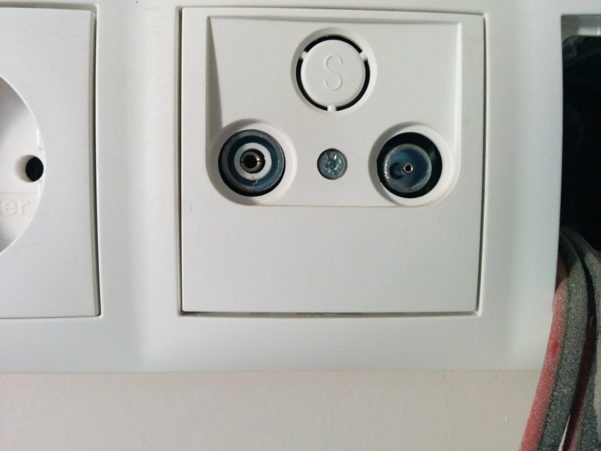

Καλησπέρα, καινούργιος και άπειρος, αλλά με όρεξη.....
Νέα κατοικία με τρεις ορόφους και 8 πρίζες τηλεόρασης που ξεκινοούν από την ταράτσα.
Τι χρειάζομαι από εξοπλισμό για να έχω μέσω του υπάρχοντος καλωδίου (ανά πρίζα) NOVA και Digea από την κεραία?
Δεν με ενοχλεί που το NOVA θα δείχνει το ίδιο κανάλι σε όλες τις πρίζες. Αλλά να μπορούν να παίζουν και με το Digea η κάθε μλία ξεχωριστά.
Κάτι σαν την λύση που έχει δώσει ο panosop παραπάνω.
Ευχαριστώ, εκ των προτέρων.....
panosop
Συστημικός
5.570
668
καλως ηρθες στην παρέα μας...!
Να ρωτησω κάτι για την εγκατασταση. Υπάρχει ήδη κεντρικός ενισχυτης για την επίγεια κεραία?
Οι μπρίζες των διαμερισμάτων ειναι μονές ή διπλές (TV+SAT)
Υπάρχει δορυφορική εγκατασταση?
40
Χαιρετά, όλες οι πρίζες κλασικά μονο ενα καλώδιο. Τώρα θα μπω μεσα.
Δεν υπαρχει ουτε κεραία τωρα θα βαλω.
Υπάρχει σωτηρία?
