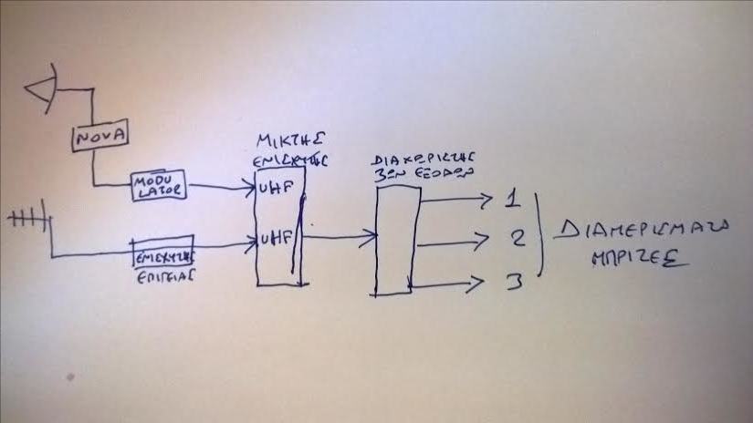

πρεπει απλα να βρεις ποια καλώδια πηγαινουν στις μπρίζες και ποια ειναι για την κεραια και την δορυφορική...
Μετα ακολουθεις το παρακατω σχεδιο...
Χρειάζεσαι απλώς το παρακάτω.
Ένα κεντρικό ενισχυτή κεραίας επίγειας λήψης με 2 εισόδους UHF.
Θα συνδέσεις την επίγεια κεραία στην 1η είσοδο του ενισχυτή.
Θα βάλεις το πιάτο μαζί με τον δορυφορικό δέκτη επάνω στην ταράτσα.
θα συνδέσεις την έξοδο του δορυφορικού δέκτη σε ένα modulator (ή την RF έξοδο του δέκτη εάν έχει) και θα την συντονίσεις σε ένα κανάλι που δεν παίζει άλλος σταθμός, στα πολύ ψηλά πχ. 67,68,69.
Την έξοδο του modulator θα την συνδέσεις στην 2η είσοδο του ενισχυτή.
Από την έξοδο του ενισχυτή θα βάλεις ένα διαμοιραστη (splitter) και θα ενώσεις όλα τα καλώδια που έρχονται από τα διαμερίσματα.
Με αυτό τον τρόπο θα βλέπεις όλα τα επίγεια κανάλια παντού και όλα τα διαμερίσματα εάν επιλέξουν στην τηλεόραση τους το κανάλι που έβαλες στο modulator (πχ. 67 ή 68 ή 69) θα βλέπουν ότι παίζει εκείνη την ώρα ο δορυφορικός δέκτης με εικόνα και ήχο...
Βεβαια σαν modulator μπορείς να βαλεις απο το αναλογικό, μέχρι και ψηφιακό mpeg2. Ειναι θεμα κόστους.

Οσον αφορά τον δέκτη της Nova αν χρησιμοποιήσεις τον απλό αναλογικό RF modulator δεν χρειαζεσαι, αν ομως θελεις ψηφιακό σήμα Mpeg 2-4, τότε χρειάζεται.
Εισαι ενταξει με τον ενισχυτη, θα πάρει σημα απο την επίγεια και τη nova απευθείας.
Εχει 2 εξόδους, αν βαλεις με τις τρεις εξόδους τοτε δεν χρειάζεσαι τον διακλαδωτη. Διαφορετικά τον χρειάζεσαι για τα τρία καλώδια (καθόδους) πρός τα διαμερίσματα.
Εγω προτείνω αυτο... http://www.stavrianos-dw.gr/product_info.php?cPath=327_7_369&products_id=11427
Τη Nova θα την βαλεις σε ενα καναλι που δεν υπάρχει αλλη εκπομπή , αναλογως την περιοχή χρειάζεσαι και να το δεις.
Ο αναμεταδότης εντολών ειναι εντάξει. Αν χρειάζεσαι περισσότερα απο ενα σημεια ελεγχου, θα πάρεις επιλέον ενα πομπό ακόμη, ανα σημείο.
Σε κάθε περίπτωση όπως ηδη ξερεις, θα εχεις κοινό σημα Nova παντού και μονο ενα κανάλι κάθε φορά. Δεν περιέχει δηλαδη αυτη η εγκατασταση σε κάθε μπρίζα και καλωδίωση δορυφορικής κεραίας.

Ειναι προτιμότερο να πάρεις αυτο τον διακλαδωτη ... http://www.stavrianos-dw.gr/product_info.php?cPath=327_7_34&products_id=5331 .
Εχει 3 επίγειες εξόδους. Οπότε θα έχεις τρείς εξόδους απο τον ενισχυτη και δυο απο τον διακλαδωτη. Θα σου περισσέψει και μία.
Τον αναμεταδότη (δέκτη) θα τον συνδεσεις πριν τον διακλαδωτή ή τον ενισχυτη. Τον πομπό απο τα δωμάτια αμέσως μετά τη μπρίζα.
Κεραία καλύτερα αυτη http://www.stavrianos-dw.gr/product_info.php?cPath=327_7_23&products_id=26099 που έχει και απόρριψη LTE συχνοτήτων, για να μην επηρεάζεται απο το 4G των κινητών τηλεφώνων.
Modulator για αναλογικά RF, αυτον ...
http://www.stavrianos-dw.gr/product_info.php?cPath=327_7_367&products_id=7428
