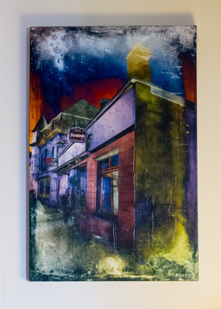

Να ευχαριστήσω από αυτό το τοπικ το Χρήστο (μέλος Peritexnis) για την εξαιρετική δουλειά που έκανε αλλά και την άψογη φιλική εξυπηρέτηση. Συστήνω ανεπιφύλακτα μια επίσκεψη στο χώρο του. Η εκτύπωση που έκανε στον καμβά δεν μπορεί να αποδοθεί εύκολα με τη φωτογραφία που τράβηξα, ειδικά το ανάγλυφο που έχει η επιφάνεια κατόπιν ειδικής επεξεργασίας μετά την εκτύπωση.
Ευχαριστώ πολύ Χρήστο και εύχομαι καλές δουλειές. www.peritexnis.gr
by Vassilis Mantas, on Flickr
melina
Cargo 200
24.981
45.132
Το έκανα 60x90cm, για να κάτσει όμορφα σε μια εσοχή που κάνει ο τοίχος μου. Νομίζω έβγαινε και μεγαλύτερο αν ήθελα.
79
77
Βασιλη και εγω χαρηκα που σου αρεσε (ελπιζω να αρεσε και στην γυναικα σου),επισης να πω ότι ο Βασιλης
είναι απο του <πελατες>(τωρα πλεον φιλος) που ηξερε τι θελει και πως να το ζητησει .Τον ευχαριστω
για την εμπιστοσυνη που μου εδειξε νομιζω ότι το αποτέλεσμα που οντως δεν μπορει να αποδοθεί σωστα
με την φωτογραφια (μιας και είναι χειροποιητο το αναγλυφο*) μας δικαιωνει ...!!!!
*(Το αναγλυφο είναι χειροποιητο και γινεται από εμας συμφωνα με το εργο ,η συγκεκριμενη τεχνικη εχει 10 ετη
εγγυηση και είναι η μοναδικη που είναι ιδιαιτερα ανθεκτικη στο νερο (μπορειται αφοβα να το καθαριζετε με απευθειας νερο,αζαχ κ.λ.π.στον κανβα.επισης είναι ιδιαιτερα ανθεκτικη στην ηλιακη ακτινοβολια επειδή εχει
υποστει ειδικη επεξεργασια UV).Ευχαριστω πολύ.
