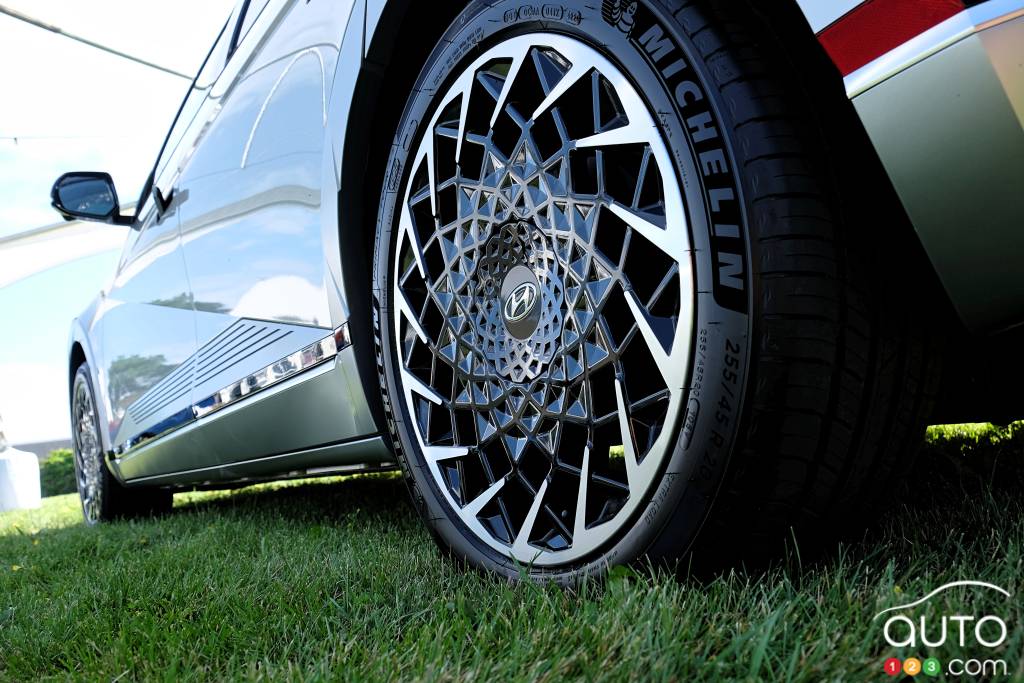

2. Χαμηλή αντίσταση κύλισης, για προφανείς λόγους (αυτονομία). Εδώ, οι ταμπέλες των ελαστικών θα πρέπει ιδανικά να είναι Α.
Λόγου χάριν, το συγκεκριμένο ελαστικό:
αν και ειδικά εξελιγμένο για EV, έχει σήμανση Β στην κατανάλωση, δηλαδή δεν είναι ιδανική επιλογή για μάξιμουμ αυτονομία.

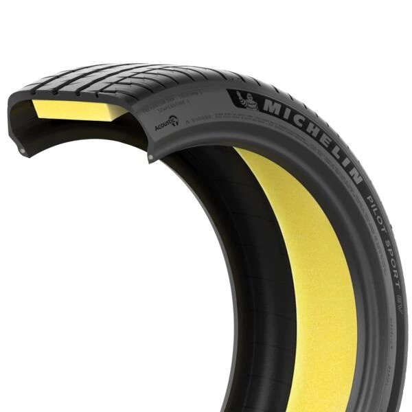

Στα EV, λόγω έλλειψης θορύβων από κινητήρα και εξάτμιση, πραγματικά γιγαντώνεται η φασαρία του ελαστικού από την κύλιση στο οδόστρωμα, ιδίως όταν αυτό δεν είναι εντελώς ομαλό.

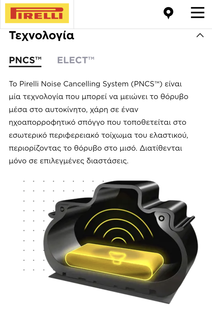

Ο κλειστός εσωτερικός όγκος του ελαστικού, γεμάτος με αέρα, δρα ως αντηχείο και ενισχύει την φασαρία του οδοστρώματος, μεταφέροντάς τη μέσα στην ήσυχη καμπίνα του EV.
Οι λύσεις που εφαρμόζονται από τους κατασκευαστές, είναι τόσο μια ασύμμετρη εξωτερική χαρακωση του πέλματος, ώστε να μη συντονίζει σε μια συχνότητα, όσο και η εφαρμογή ηχοαπορροφησης εσωτερικά στο ελαστικό.
Για παράδειγμα η πιρελι το ονομάζει αυτό PNCS:
Και αντίστοιχες λύσεις εφαρμόζονται από τις περισσότερες premium μάρκες ελαστικών.
Γι'αυτό το λόγο, ένα ειδικό ελαστικό για EV που διαθέτει τεχνολογία μείωσης θορύβου, μπορεί να μας χαρίσει πιο ήσυχες διαδρομές από ένα άλλο, που απλώς έχει χαμηλότερη τιμή στα αναγραφόμενα dB.
Δηλαδή δώστε περισσότερη σημασία στην ύπαρξη ηχομόνωσης εσωτερικά, παρά σε αυτή καθεαυτή την τιμή των αναγραφόμενων ντεσιμπέλ.

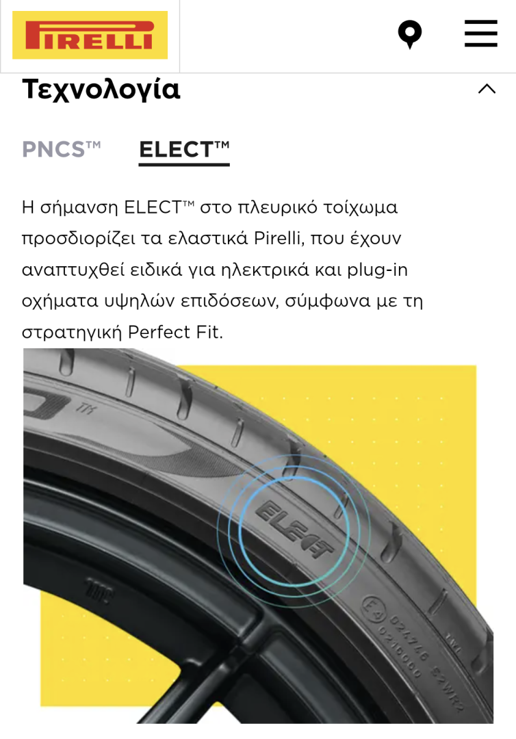

Πολύ αναλυτική παρουσίαση του συστήματος ηχομόνωσης και απορρόφησης κραδασμών της pirelli, το PNCS (Pirelli Noise Cancelling System):
Και με "φανφάρες" η παρουσίαση του ELECT:

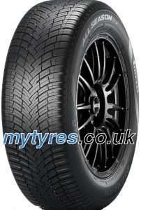

Και ένα ενδιαφέρον ελαστικό από την pirelli, μάλιστα 4- εποχών, είναι το εξής:
Το οποίο έχει:
1. Σήμανση ELECT (για EV)
2. Σήμανση M+S
3. Σήμανση snow flake
Δεν έχει όμως PNCS..
Δυστυχώς, ακόμα οι επιλογές είναι περιορισμένες.

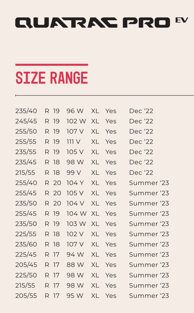

Νέο ελαστικό και από vredestein, το πρώτο ευρωπαϊκό 4-εποχων λένε:
Αλλά με πολύ λίγες διαθέσιμες διαστάσεις, αλλά λένε μέσα στο καλοκαίρι θα βγουν κι άλλες:

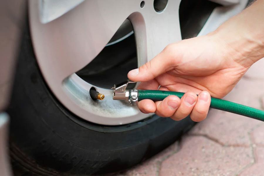

Κάπου διάβασα κάποτε πόσο αυξάνεται η πίεση καθαρού αζώτου με αύξηση θερμοκρασίας κατά 10°C, και αντίστοιχα πόσο αυξάνεται η πίεση του ατμοσφαιρικού αέρα με 80% υγρασία (εμείς εδώ παίζουμε 200% 🤪😂) με την ίδια διαφορά θερμοκρασίας, αλλά δε το θυμάμαι και δε το βρίσκω τώρα. 😂
Εξ'αρχης πάντως, τουλάχιστον προσωπικά, στο πρώτο ποστ, έθεσα το θέμα στην σωστή του βάση:
Το "άζωτο" που βάζουν τα περισσότερα βουλκανιζατέρ, δεν είναι τίποτε άλλο από φιλτραρισμένο ατμοσφαιρικό αέρα, από τον οποίο (το σημαντικότερο) αφαιρείται όλη η υγρασία.
Η αφαίρεση της υγρασίας του αέρα είναι η σημαντικότερη παράμετρος για να πας να βάλεις "άζωτο" σε βουλκανιζατέρ.
Υπ'οψιν, πως δεν δέχομαι να "πληρώσω" το "άζωτο" σε βουλκανιζατέρ, έχω ακούσει πως χρεώνουν κάνα 20-ευρο κάποιοι. 🔥🔥🔥
Ευτυχώς ο δικός μου λαστιχάς, δεν μου έκανε ποτέ νύξη για να πληρώσω "άζωτο", πιθανώς να ένιωσε πως αν το έκανε, θα του έσερνα ένα σωρό ..κοσμητικά επίθετα. 😂🤪😜😁
Το θεωρώ μέγιστη κοροϊδία να πληρώνεις κοπανιστό αέρα. Υποχρέωσή τους είναι να σε περιποιούνται. 😎
Το δικό μου συμπέρασμα από όλα αυτά (ομολογώ πως ποτέ δεν είχα ασχοληθεί τόσο με το μάλλον ανούσιο αυτό θέμα), είναι πως υπάρχει κέρδος από την χρήση "αζώτου" σε σχέση με τον ατμοσφαιρικό αέρα, όχι γιατί είναι μεγαλύτερα τα μόρια του αζώτου, ή γιατί είναι ελαφρύτερο από το οξυγόνο (οι διαφορές είναι πρακτικά αμελητέες), αλλά γιατί με "άζωτο" εξασφαλίζεις πως δεν θα έχει νερό μέσα στο ελαστικό.
Η έλλειψη νερού, έχει σίγουρα κάποια οφέλη, το κυριότερο είναι πως παραμένουν πολύ πιο σταθερές οι πιέσεις του ελαστικού όταν αυτό ζεσταίνεται, ενώ παράπλευρα οφέλη μπορεί να είναι το ελαττωμένο βάρος, η μικρότερη κατανάλωση και ο λιγότερος θόρυβος (λόγω σταθερής πίεσης), και η μικρότερη απώλεια πίεσης από τα ελαστικά στο πέρασμα ενός διμήνου (λόγω υδρατμών πάντα).
Ίσως να ψάξω να βρω ένα μικρό κομπρεσεράκι που να αφαιρεί υγρασία από τον αέρα. Αυτό θα μου ήταν χρήσιμο. Έχετε κάνα λινκ; 😜

Αυτό:
Δεν έχει καλές επιδόσεις θορύβου, παρά την τεχνολογία "sound absorber" της φίρμας (έχει εσωτερικά σφουγγάρι ηχοαπορροφησης). 🔥
Επίσης άθλιο σε επιδόσεις θορύβου το μαμά ελαστικό στο iD.3, το Bridgestone enlighten.

Αν και συμφωνώ με το κυρίως κείμενό σου, οφείλω να σημειώσω πως οι 2 παραπάνω παράγραφοι έχουν μια ..διαφωνία.
Και εχεις απολυτο δικιο διοτι ξεχασα να διευκρινισω οτι μιλουσα για ατμοσφαιρικο αερα απο τον οποιο εχει αφαιρεθει η υγρασια. Λαθος μου, σορρυ.
57.502
142.239
Ok, πείτε μου πως θα αφαιρέσω την υγρασία από τον ατμοσφαιρικό αέρα για να γεμίσω τα λάστιχα.
Δηλαδή υπάρχει άλλος τρόπος από το να βάλω "άζωτο"?
