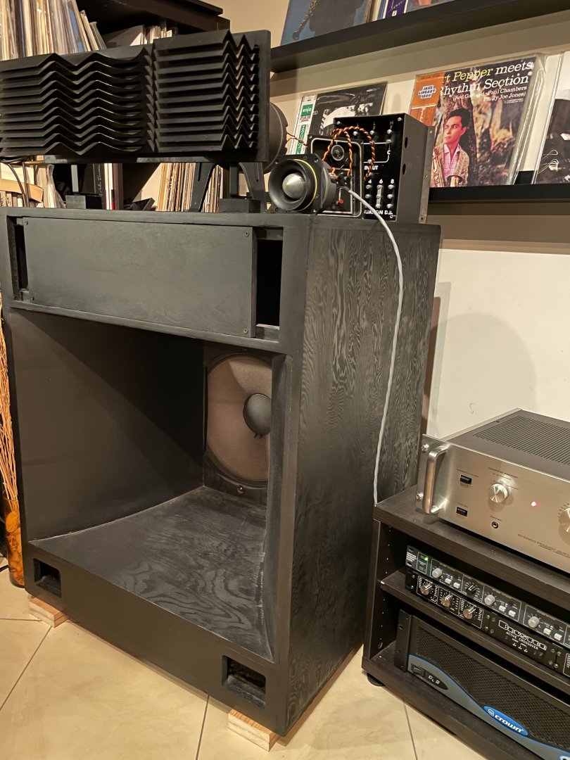

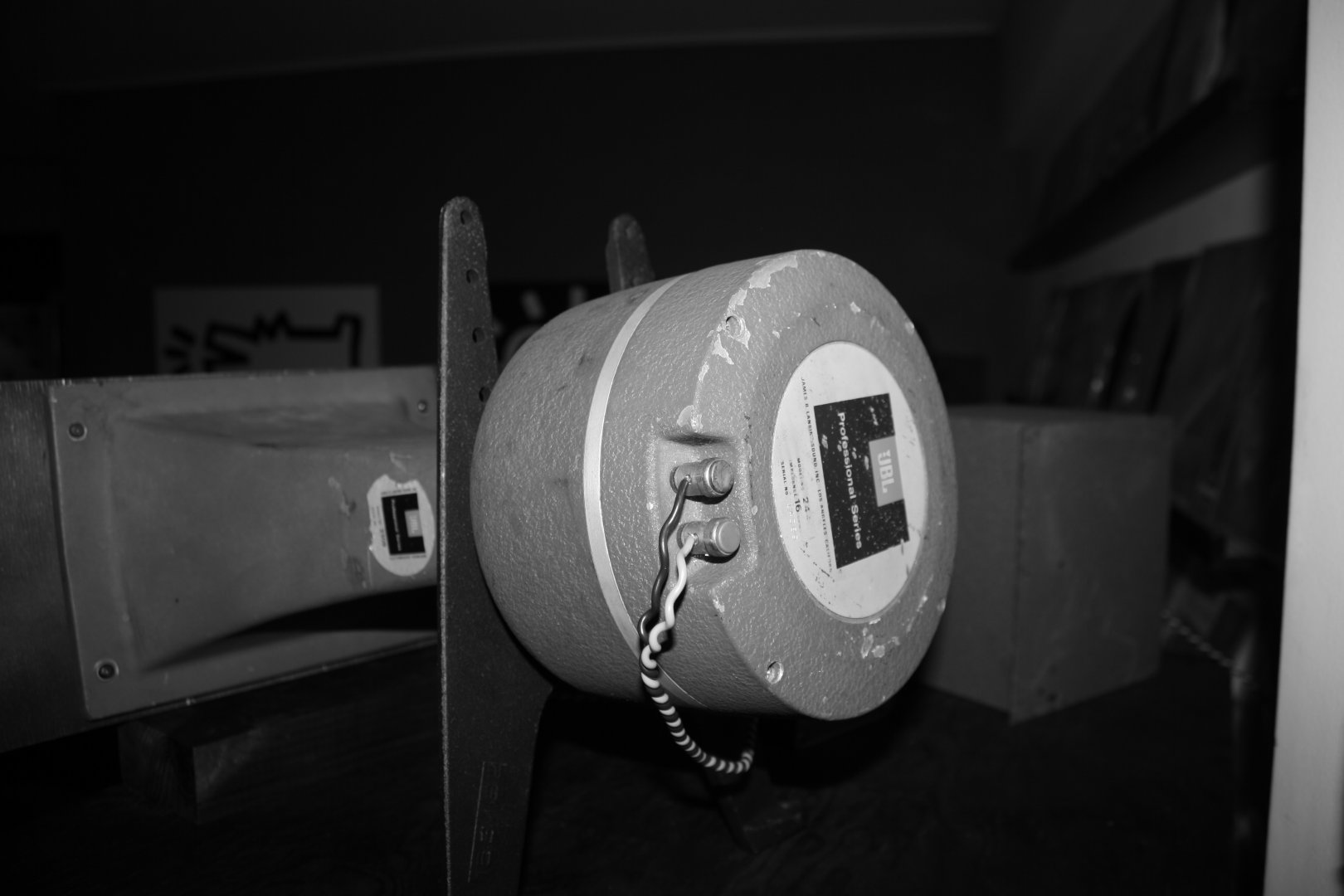

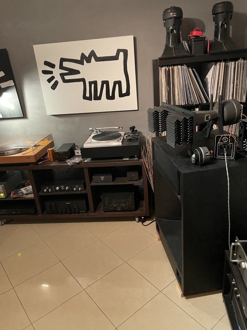

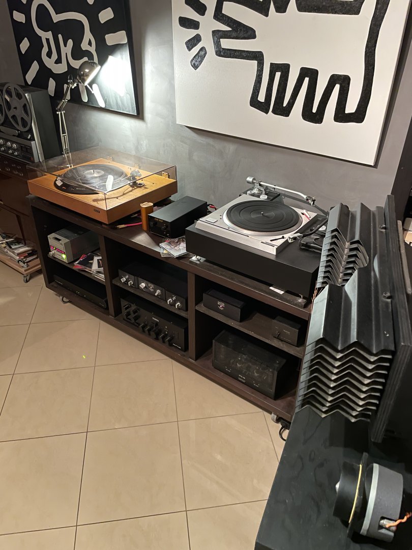

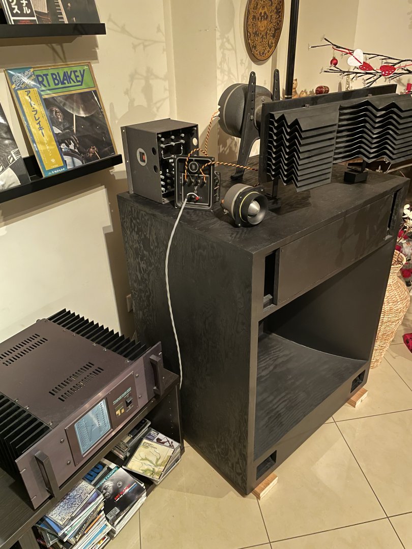

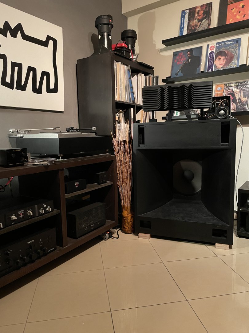

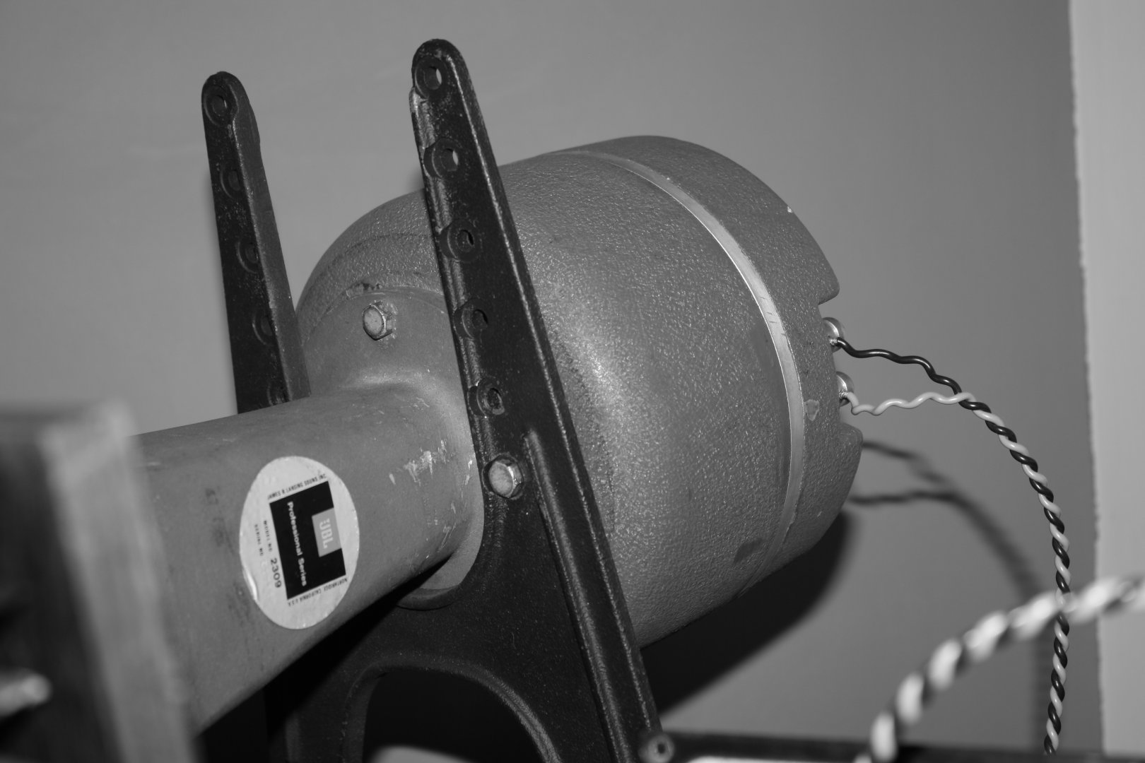

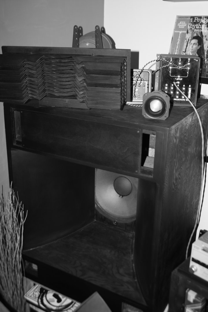

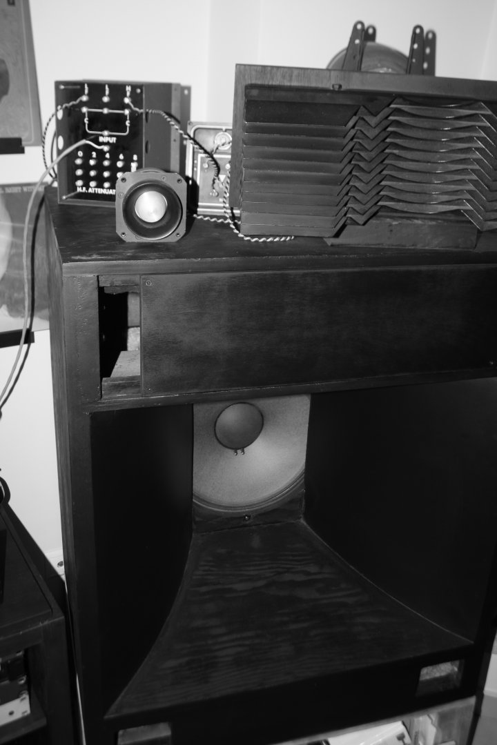

Καλη χρονια με υγεια σε ολους!! Ειναι η γνωστη η αγαπη μου για την JBL , η μαλλον, για την παλια JBL. Εδω και πολλα χρονια ασχολούμαι με ολα αυτα τα θρυλικα συστηματα κορνας που εκαναν γνωστη τη JBL σε ολο τον τοτε κοσμο , απο την γενέτειρα Αμερική μεχρι την Ασία. Για καιρο εψαχνα το δικο μου Holy Grail της εταιρίας αλλα δυστυχώς στην Ελλαδα μοντελα οπως το Hartsfield, το Paragon , το Olympus κλπ ειναι αδύνατο να βρεθούν. Η αποφαση μου ηταν να φτιαξω κατι που έστω θα ακουγόταν κοντα σε αυτα αφου δεν μπορουσα να τα αποκτήσω. Δεν ειμαι φαν του "καρφωτου" γι'αυτό και απεκλεισα γρήγορα και την ιδεα κατασκευης καμπινας . Στα χερια μου εδω και καποια χρονια εχω ενα ζευγαρι JBL 4560a , front loading horn σε συνδιασμο με bass reflex. Το ποιό κοντινό συστημα σε αυτη τη καμπινα οσο και αν φαίνετε περιεργο ειναι το hartsfield το οποιο με ενα σύστημα λαβύρινθου εκμεταλλεύεται την ενέργεια του γουφερ και απο μπροστα αλλα και απο πισω (με την καλη έννοια παντα 😆). Οποτε αποφάσισα να χτίσω ενα σύστημα hartsfield αλλα με διακριτό γουφερ που για εμένα ειναι και καλυτερο ηχητικα. Η καμπίνα υπήρχε οπως ειπα οπως υπηρχαν και τα JBL 2390 (lens & horn). Το hartsfield χρησιμοποιούσε οτι πιο καινοτόμο και καλο ειχε η εταιρια να δειξει στο κοινό. Οποτε χρησιμοποίησε μεγαφωνα, κροσοβερ και ντραιβερ που δουλευε για καποια χρονια σε συστηματα σινεμα. Αυτα ηταν το γουφερ 150-4c , το ντραιβερ κορνας 375 , το παθητικό κροσοβερ Ν500 με σημείο αποκοπής τα 500hz , το τουιτερ 075 καθως και το κροσοβερ του Ν7000. Περα του κροσοβερ Ν7000 που δουλευα σε προηγούμενο συστημα μου δεν ειχα τιποτα απο τα υπόλοιπα components οποτε ξεκίνησε η αναζήτηση σε Αγγλία, Γερμανία και Ιταλία. Απο Αγγλία ηρθε ενα ζευγαρι JBL 2440 τα οποια ειναι η επαγγελματική βερσιον του 375 (ιδιο ντραιβερ σε αλλο χρωμα), απο Γερμανια ηρθαν τα JBL e145, ο απόγονος του 150-4c και το μεγάφωνο που μπήκε αργοτερα στο JBL Everest 55000, ισως το καλύτερο μεγαφωνο που εχει κατασκευάσει η JBL. Απο την Ιταλία ηρθαν τα JBL 3152 τα οποια και αυτα ειναι η επαγγελματική εμφάνιση των κροσοβερ Ν500. Τουιτερ τα alnico 2402 (075) . Το ηχητικο αποτέλεσμα ακομα και στη πασιβ μορφη ειναι εξαιρετικό, σε κανει να αναρωτιέσαι ποσο μπροστα τελικα εχει παει ο ηχος 60 χρονια μετα; Λογο υψηλής ευαισθησίας των ηχειων ενισχυτης επιλέχτηκε ο Accuphase P20. Dual mono με 70 βατ στο καναλι και πολλα ρεύματα αλλα για παραπανω απαιτήσεις υπαρχει και ο Threshold model 4000 που εκτελει και χρέοι θερμαστρας οταν επιλεχθεί. Προενισχυτης ο κλασικος Gas Thaedra που δεν τον αλλαζω με κανεναν αλλο προ και ειναι απο τα μονιμοτερα και αγαπημένα κομμάτια του συστηματος μου. Και μερικες φωτο :

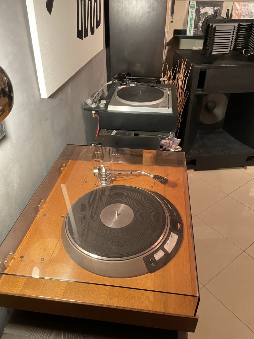

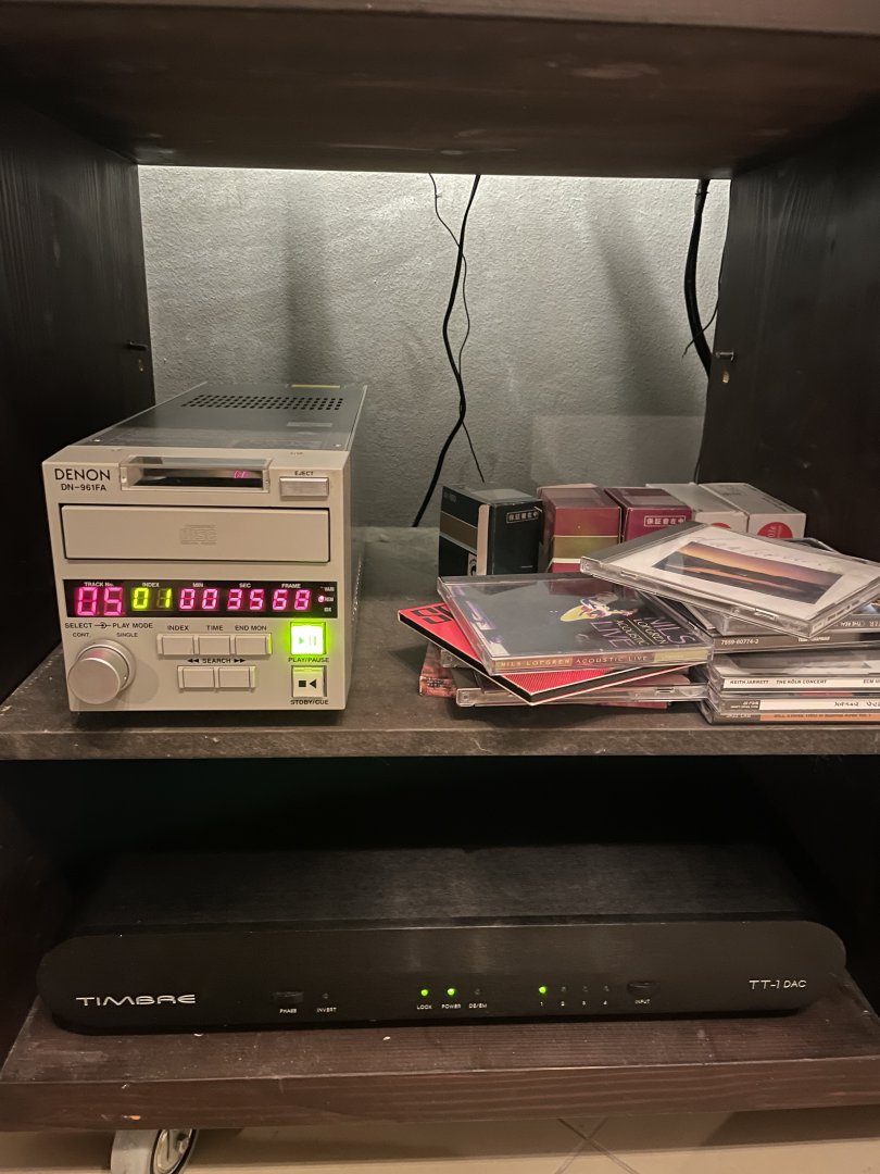

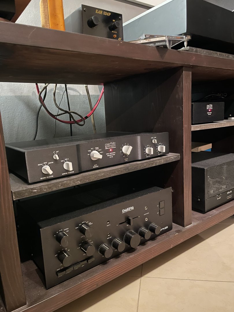

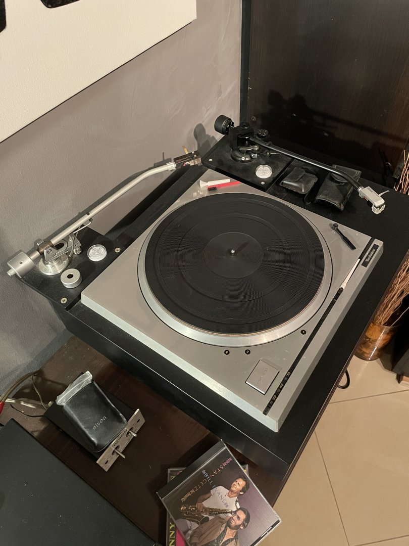

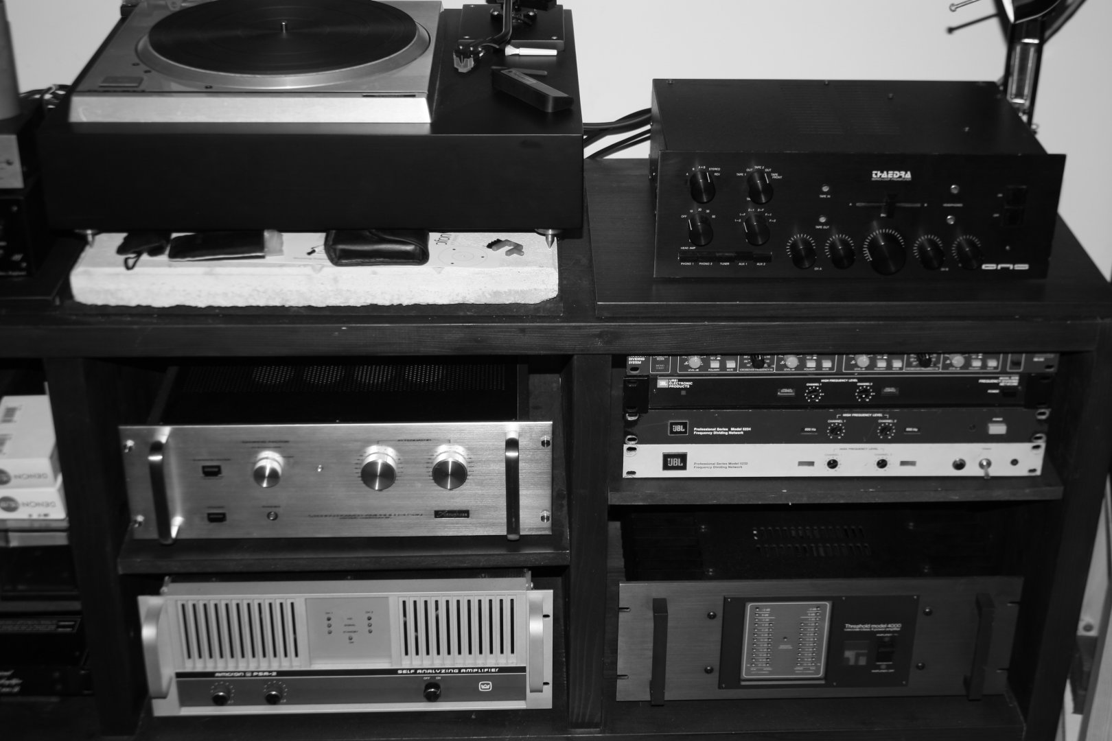

Χωροταξικές αλλαγές και αλλά! Ο προ επιλέχθηκε ο Mark Levinson no26 από την καλή εποχή της ML με balanced inputs. Το ντενον πικαπ μου επιτέλους βρήκε τον πλίνθο του από την Ιαπωνία , κροσοβερ προστέθηκε ένα bryston 10b.
