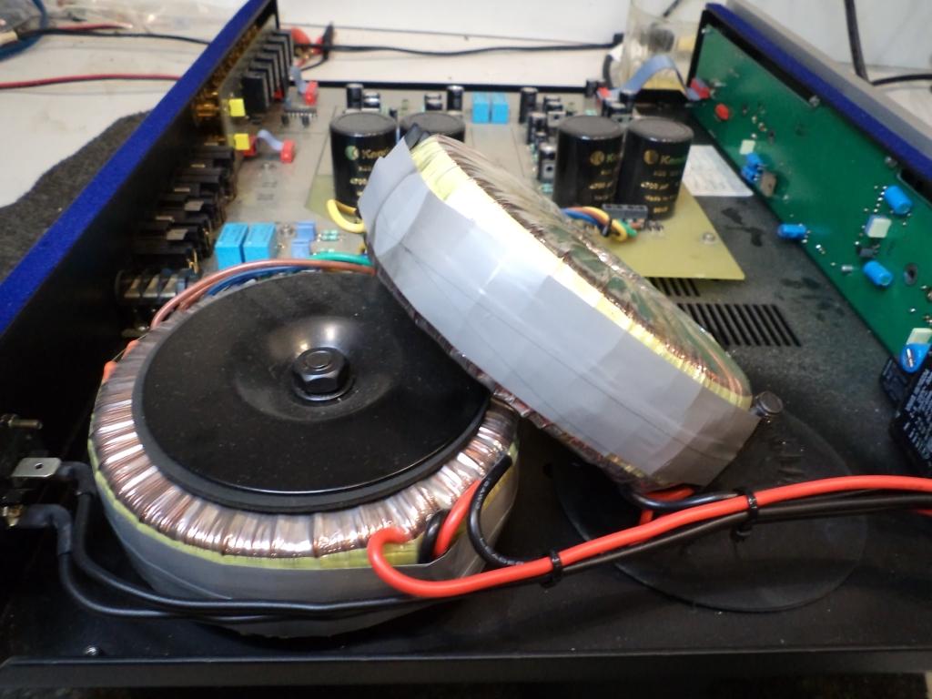

προενισχυτης με ....

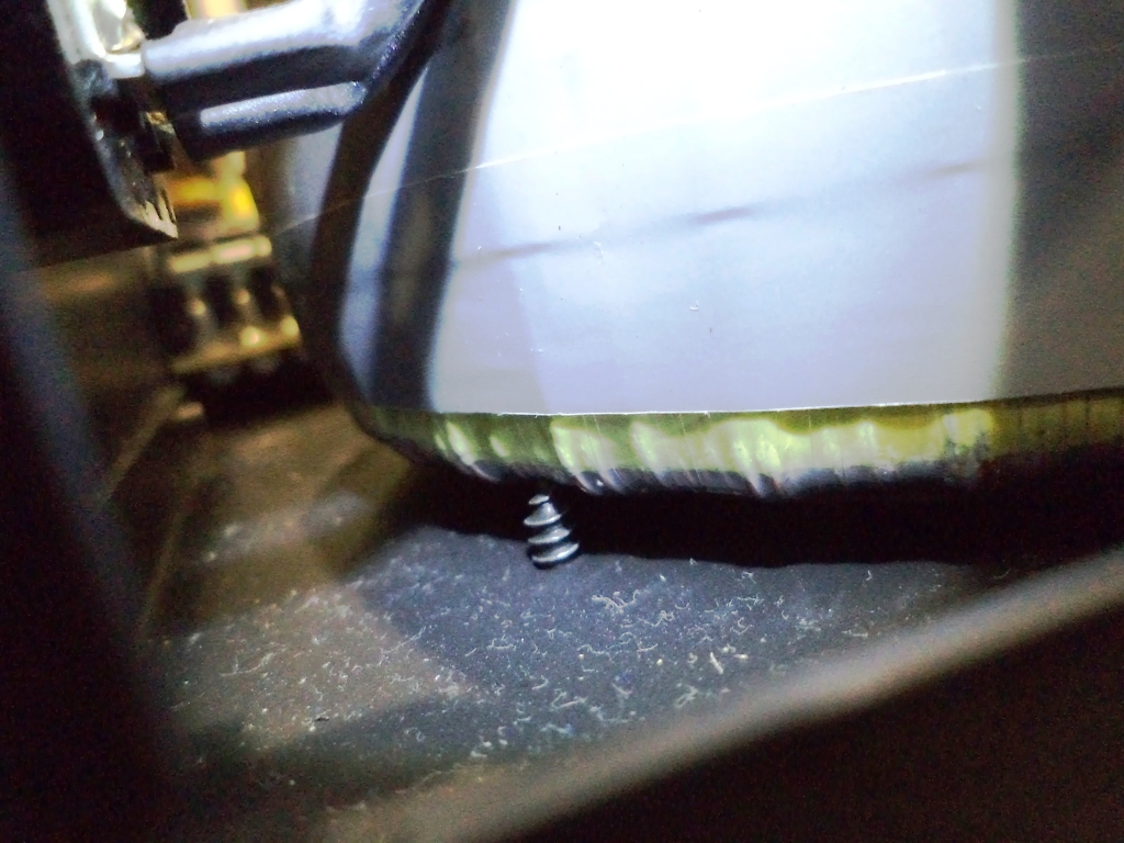

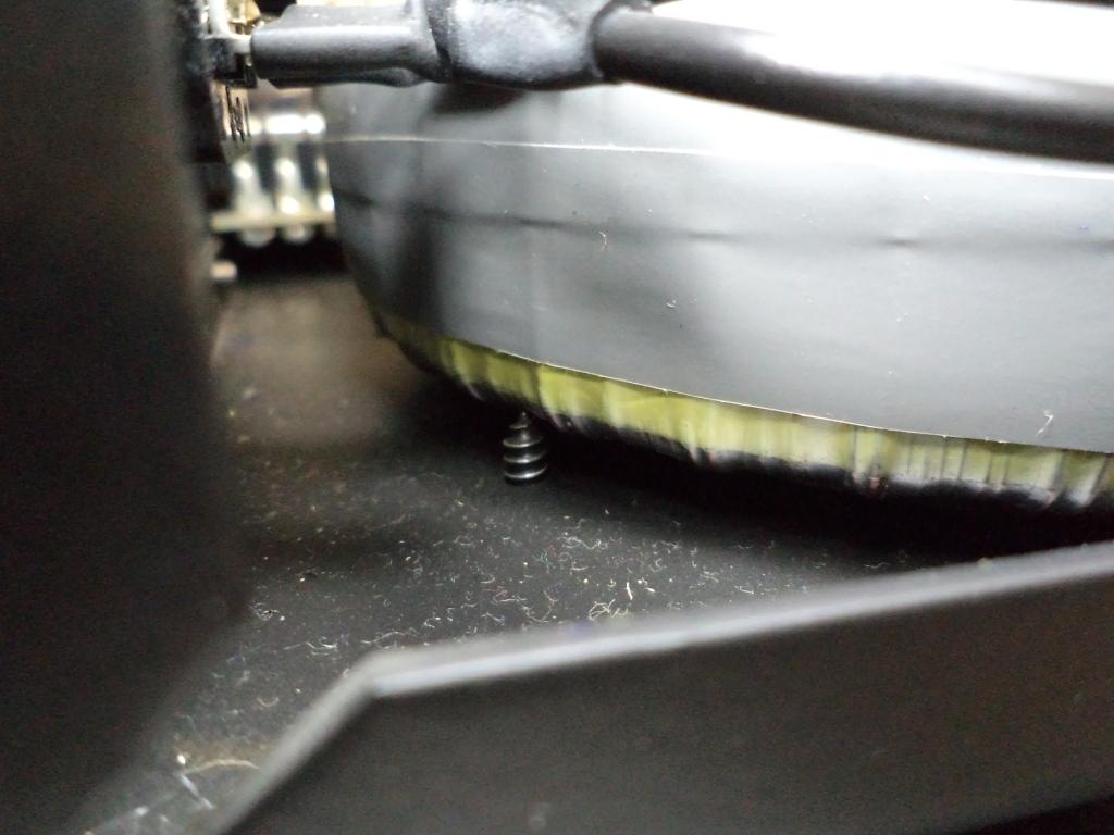

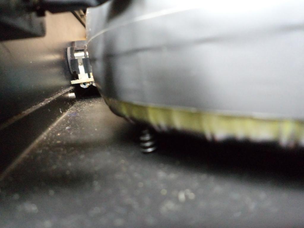

--Βιδες στα ποδαρακια οι οποιες στην μπροστινη πλευρα ακουμπανε στον μετασχηματιστη stand by αλλα τσπ δεν πειραζει μια και αυτος ειναι πλαστικος
--Βιδες στα ποδαρακια στην πισω πλευρα που ερωτοτροπουν με τον μετασχηματιστης τροφοδοσιας αν και επισης και εκει δεν πειραζει γιατι και βραχυκυκλωμα να γινει γειωση το μηχανημα δεν εχει
--Η γειωση στο μηχανημα ειναι κενη και ασυνδετη και δεν ειμαι και πολυ σιγουρος σε πιο βαθμο αυτο επιτρεπεται

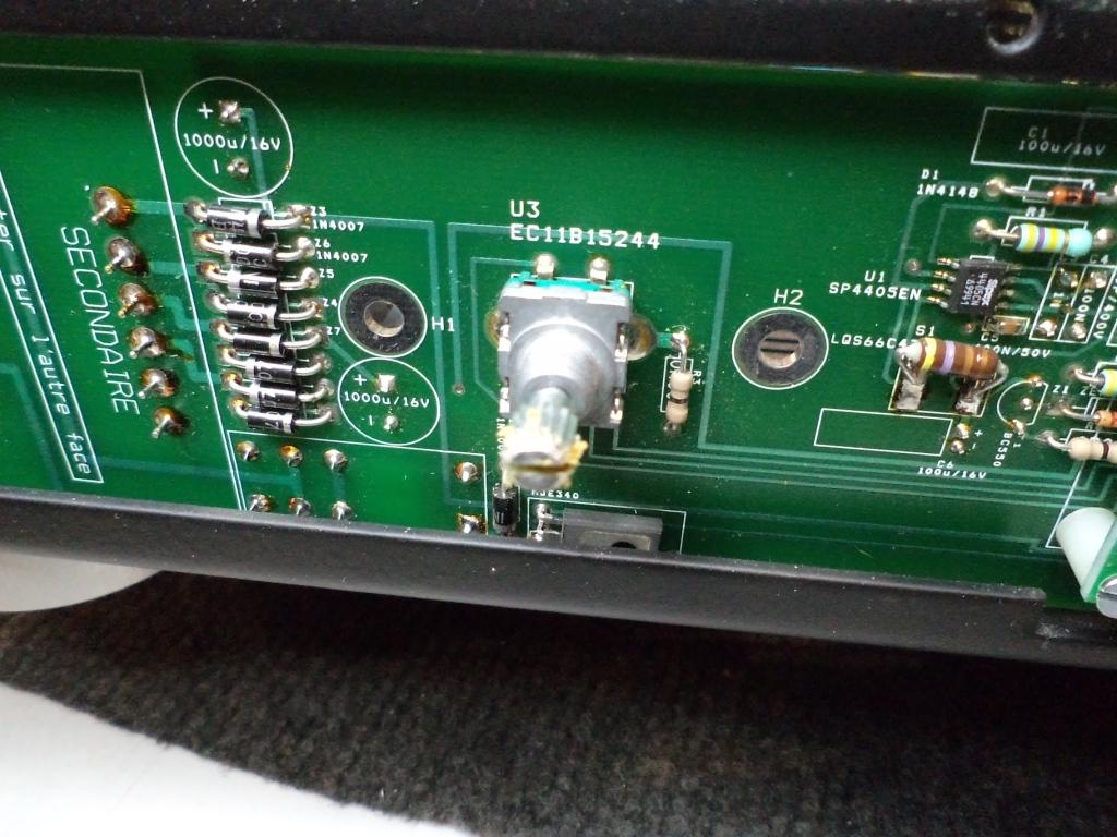

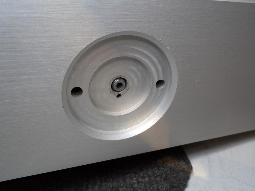

--Το μηχανημα μπροστα εχει δυο κουμπια και δυο encoder οπου τα κουμπια ειναι κολλημενα πανω στο οδοντωτο του encoder προφανως γιατι ο κατασκευαστης αποτευχε να κανει το σωτο καρρε πανω στο κατα τα αλλα μοναδικο κουμπι με αποτελεσμα οταν πας να βγαλεις το κουμπι που ειναι κολλημενο με εποξικη να ξηλωνεις μαζι και το encoder ...

Πάντως γαλλικό ή ελβετικό είναι το μηχάνημα.
Το προδίδει η λέξη "secondaire" (=δευτερεύων) που γράφει πάνω στην πλακέτα.
Για πες δάσκαλε...
EDIT: μήπως YBA, από αυτά που έφτιαχνε στην Κίνα? ή Micromega?
