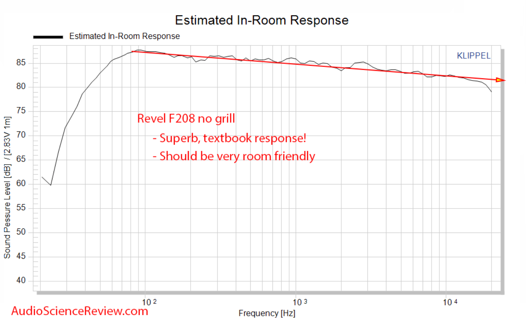

με eq ή σκέτο το είχες?
με τέτοια απόκριση και δεν τσίριζε στα δυναμικά ?
δύσκολο να το πιστέψω ειλικρινά....
όχι ρε. Τι eq!!
Ούτε χώρο δεν είχα φτιάξει τότε που πέρασε από εδώ.
Πολύ εντυπωσιακό ηχείο, όπως και το μικρότερο από αυτό που το άκουσα κάπου αλλού σε κάκιστο χώρο και γάζωνε (αναλογικά πάντα για το μέγεθος του).
Δεν ξέρω τι κάνουν αυτοί εκεί οι πιεμσάκιδες αλλά αν σου δοθεί η ευκαιρία πήγαινε να ακούσεις.

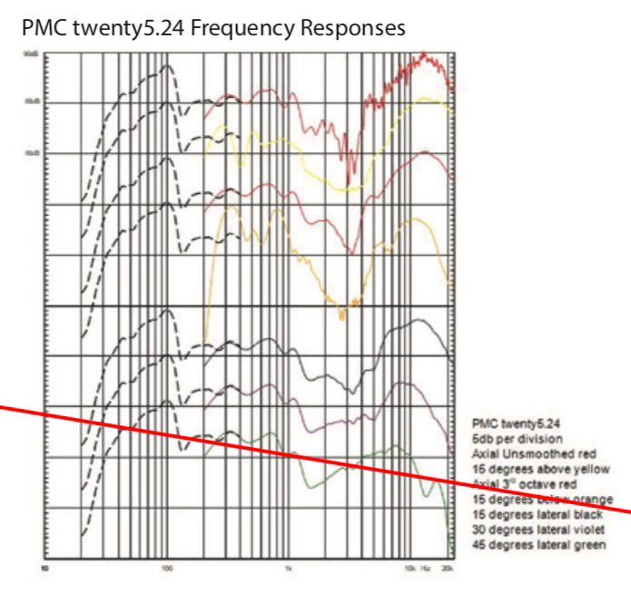

Το ερώτημα που τίθεται δικαίως στο κοστολογιο που πήγε ο γκτρέσιος, είναι μήπως μια άλλη επιλογή θα έδινε καλύτερα μετρητικά δεδομένα, υψηλότερες δυνατότητες στάθμης και ταυτόχρονα αρεστό αποτέλεσμα στον χώρο του.
Με την ανάγκη για εμφανισημα ηχεία, θα τολμήσω να πω ότι οι οικιακές εκδόσεις της dynaudio, με συνδυασμό ενεργών δορυφόρων με 8" γουφερ και ομοσταυλα 9-10" μονά σαμπ, θα πληρούσε τα παραπάνω κριτήρια στο ίδιο κοστολογιο, έχοντας ταυτόχρονα κάποιες βασικές δυνατότητες ισοστάθμισης για κάλυψη του γούστου του ιδιοκτήτη.
Ομοίως νομίζω κάποια επιλογή από focal, με σαμπ σα του vastsar, 11".
Συμφωνείτε ή όχι;
Έτσι, εγκυκλοπαιδικά.
Α να γεια σου.
Αυτό ακριβώς είπα και γω:
Επίσης τα ηχεία που διάλεξες, δεν θέλουν τρομερές επεμβάσεις στο χώρο, είναι έτσι φτιαγμένα ώστε να σου αρέσουν σε τυπικό οικιακό χώρο, χωρίς ηχητική περιποίηση, γι'αυτό άλλωστε σου άρεσαν, αφού τα δοκίμασες κιόλας στο χώρο σου πριν τα πάρεις, γι'αυτόν τον λόγο τα πήρες.

Τι θέλω να πω: οι ριφερενς στάθμες, είναι πραγματικά υψηλές στάθμες για τα σετάπ στις πρώτες 3 οκτάβες, και δεν είναι παίξε γέλασε τα 105 ντεσιμπέλ εκεί κάτω στα σαμπ και τα 102-103 στους δορυφόρους στην τρίτη οκταβα.
Βεβαίως είναι χαμηλές ως συνολικά αντιληπτές στάθμες ακρόασης, καθώς δε ξεπερνούν πρακτικά τα 80-85 Φον, και είναι κατάλληλες για πολύωρες ξεκούραστες ακροάσεις, να φχαριστιέσαι τη μουσική σου.
Όμως για τα σετάπ, είναι ένας άθλος.
Πάντα μιλάω για τις 3 πρώτες οκτάβες, διότι πολλά σεταπ μπορούν να δώσουν στάθμη μεσαίων στα 90 και 95 Φον, που είναι αντιληπτή ως υπερβολικά υψηλή στάθμη (δεν αντέχουμε 100 Φον στα μεσαία), μα χωρίς το απαιτούμενο συνοδό ενεργειακό περιεχόμενο χαμηλά.
Αν ακούσεις μουσική πραγματικά σε ριφερενς λεβελ, σε όλο το φάσμα, το πρώτο πράγμα που διαπιστώνεις, είναι πως αυτές οι στάθμες αποτελούν όνειρο θερινής νυκτός για την συντριπτική πλειοψηφία των σεταπ του κόσμου.
Πολύ ενέργεια, όχι αστεία. Αλλά χαμηλά, στις πρώτες οκτάβες.
Γι'αυτό λοιπόν, κράτα μικρό καλάθι.
Πολύ λίγα είναι τα σετάπ που μπορούν να αποδώσουν τέτοια ριφερενς λεβελς σε όλο το φάσμα, και προφανώς μόνο με σοβαρά σαμπ είναι αυτά εφικτά, ή με τερατώδη ηχεία (σα τα μεγάλα pmc του Τζιοβάνι) και κάποιες παραχωρήσεις στην μισή πρώτη οκταβα.
Ο μπουτχιας, ανέβασε γερά το κοστολογιο με τα διπλά dynaudio 18s σαμπ για να καλύψει πλήρως την πρώτη (και 3η) οκταβα σε στάθμη αναφοράς, μάλιστα το κοστολογιο των σαμπ υπερέβη το κόστος των δορυφόρων κατά πολύ. Δεν είναι λοιπόν ούτε απλό ούτε φτηνό να πιάσεις φουλ φάσμα σε ριφερενς λεβελ, και ακόμα κι οι επιλογές του μπουτχια, είναι ξεδιάντροπα φτηνές για αυτό το πραγματικό κατόρθωμα. 8-)

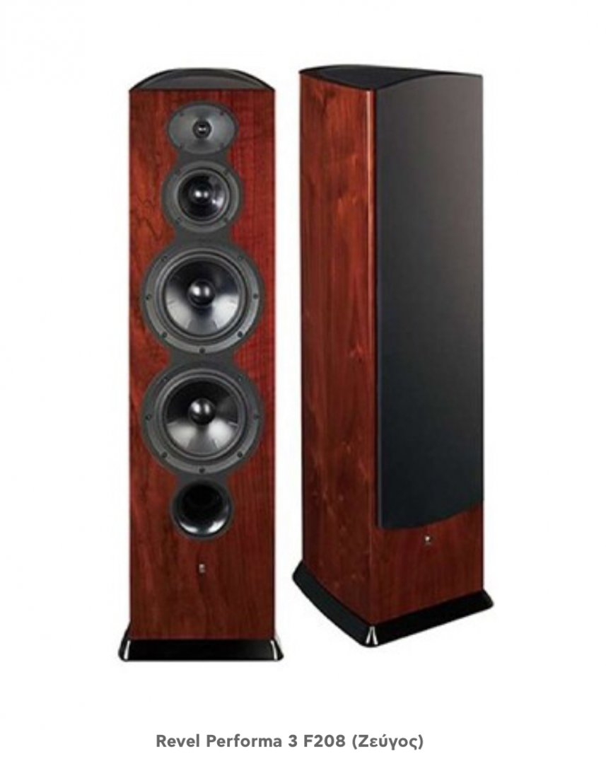

5 χιλιάρικα είπατε;
Να πρόταση στα 5600 λιανική
Με δυο οκταιντσα, τριδρομο.
Και μετράει όμορφα
Και εχει και wide dispersion, αν αυτο επιθυμεί η ομάδα
Και εχει και χρήσιμα ρυθμιστικά στην πλατη
