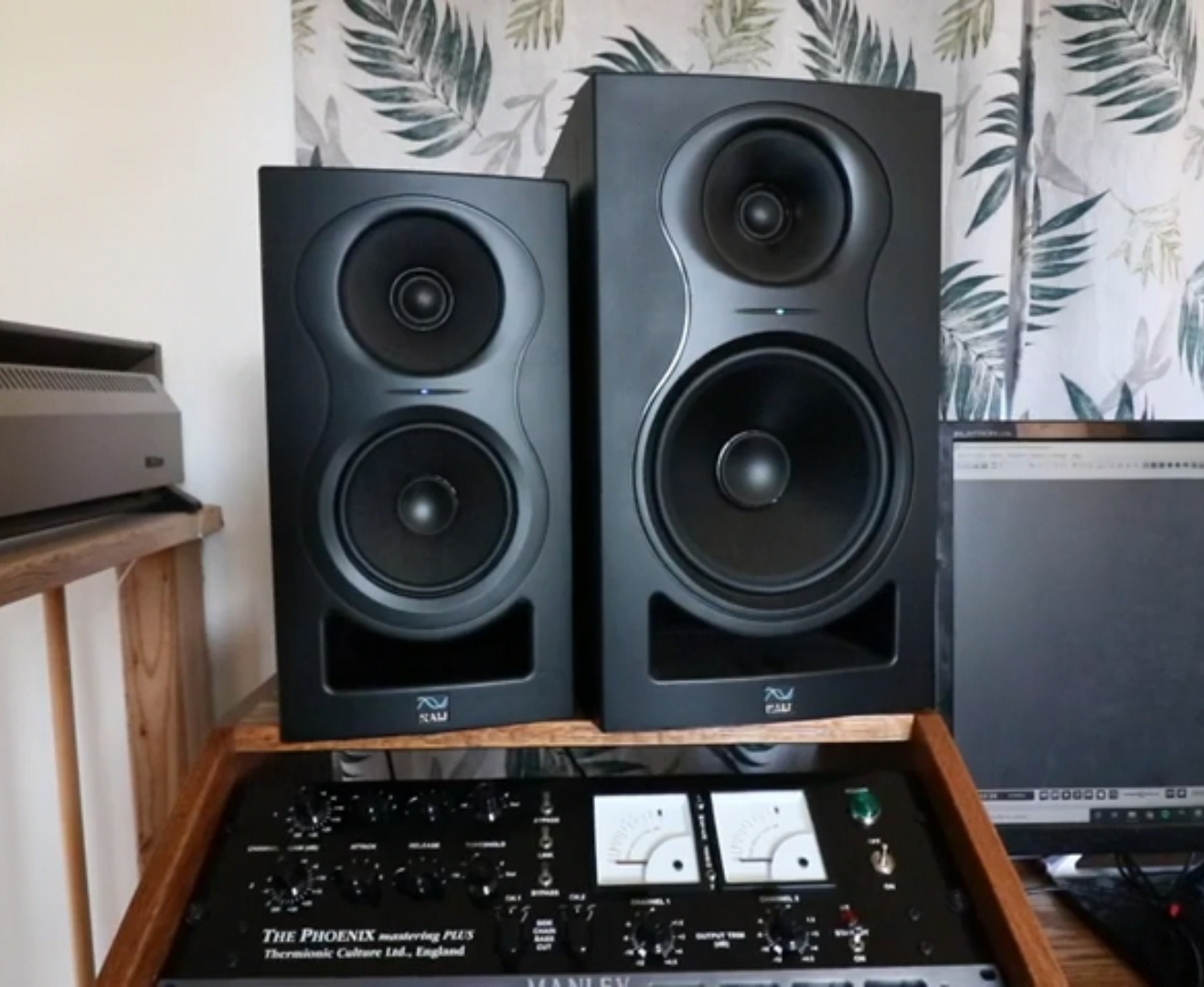

Δεν ακούγεται στα 2μ κανένα ενισχυτικό του v1, απλά η διαφορά με το v2 σε χρήμα είναι μικρη. Στα 7 κομμάτια v1 θα βγάλεις ένα v2, αστεία πράγματα.
Το lp, στο έχω γράψει και πριν, είναι εξίσου καλή επιλογή αν έχεις ευχέρεια στην τοποθέτηση. Θες υποχρεωτικά σωστό ύψος βάσεων, θες συγκεκριμένη θέση ακροασης. Πρόβλημα θα έχεις σίγουρα με το κεντρικό, θα γλυτώσεις όμως αρκετα χρήματα σε σχέση με το in8.

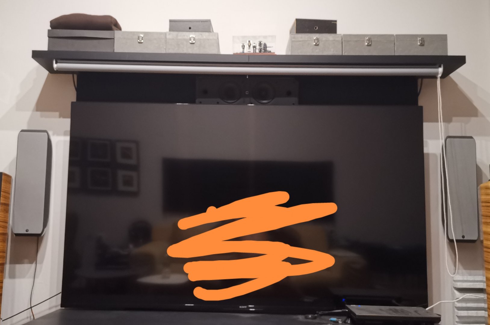

Μπορώ να έχω την σωστή τοποθέτηση.
με λίγη κλήση γίνεται δουλειά?
Με βολεύει που είναι πιο μαζεμένο σε διαστάσεις κιόλας..
Θα μπουν επάνω σε τοίχο τα τρία εμπρός...
41.899
84.482
πρόσεξε Δημήτρη
τα λεφτά όλα στα μοντέλα ιν 8 κ 5 είναι το ομοαξονικό μιντ τουίτερ
το οποίο ειδικά σε κεντρικό με κακη τοποθέτηση και κλίση θα βοηθήσει πολύ περισσότερο από το lp

Εδώ είναι ο χώρος της τριάδας...
Δυστυχώς το κεντρικό πρέπει να σκαρφαλώσει πάνω στο ράφι με κλήση προς το κάτω... Δε θέλω πολύ φαρδύ αλλά και τα 3 κιλά επιπλέον βάρους...

Δημήτρη υπο ιδανικες συνθήκες το lp μπορεί να είναι μέχρι και ελάχιστα καλύτερο από το in. Ιδανικές συνθήκες όμως στα σαλόνια μας αποτελούν τεράστια ουτοπία. 1 στους 10 όμως μπορεί να έχει τον κατάλληλο χώρο και δυνατότητες τοποθετήσης ώστε τα lp να δουλέψουν βέλτιστα.
Στους υπόλοιπους 9 παντως τα in θα είναι καλύτερα. Δεν είναι μαγεία η αρχιτεκτονική των in τα κάνει περισσότερο ανεκτικά στις επιπτώσεις μη βέλτιστης τοποθέτησης.
Στην υπερβολή, τα in ακούγονται χειρότερα όταν είναι εντός άξονα!

6.5αρη και 3m θέση ακρόασης δεν συμβαδίζουν. Για 5αρη ούτε κουβέντα, κλαυσιγελος. Μεχρι και με τα 8αρια in8/lp8 οριακά θα είσαι.
Τα κύριο πλεονεκτήμα της τριδρομης, ομοαξονικής αρχικτεκτονικής, έναντι της συμβατικής δίδρομης είναι οτι οι περιορισμοί που έχουμε στα σαλόνια μας παίζουν μικρότερο ρόλο. Κερδίζεις καλύτερη απόδοση σε περισσότερες θέσεις ακρόασης, χωρίς να πρέπει να κυκλοφορείς με χάρακες, λεϊζορ και μοιρογνωμόνια!
Αρα οχι, υπο κανονικές συνθήκες τα lp δεν ειναι καλύτερα απο τα in. Αυτό δεν σημαίνει οτι τα lp ειναι κακή πρόταση. Το αντίθετο, για σχεδον τα μισά χρήματα απο τα in είναι μια εξαιρετική πρόταση η οποία μπορεί να λειτουργήσει εξίσου καλά εφόσον υπάρχει η δυνατότητα σωστής τοποθέσης τους στο χώρο σου. Σωστή τοποθέτηση δεν είναι αυτή που λέει η σύζυγος, ετσι! Θα χρειαστεις σωστό ύψος, σωστές κλισεις, σωστές αποστάσεις, σωστό ορισμό τριγώνου, σταθερη θέση ακρόασης κλπ κλπ.
Αν σου δεν αρέσει ο ψυχαναγκασμός θα λατρέψεις τα in, αν μπορεις να ζήσεις με κάποια καταπιέση και έχεις και τη δυνατότητα να τα κάνεις όλα σωστά, τα lp θα σε καλύψουν εξίσου καλά.
Αν θες να γλυτώσεις 1κ στη 5αδα, μη το συζητάμε τσάμπα, αγόρασε τα lp.
