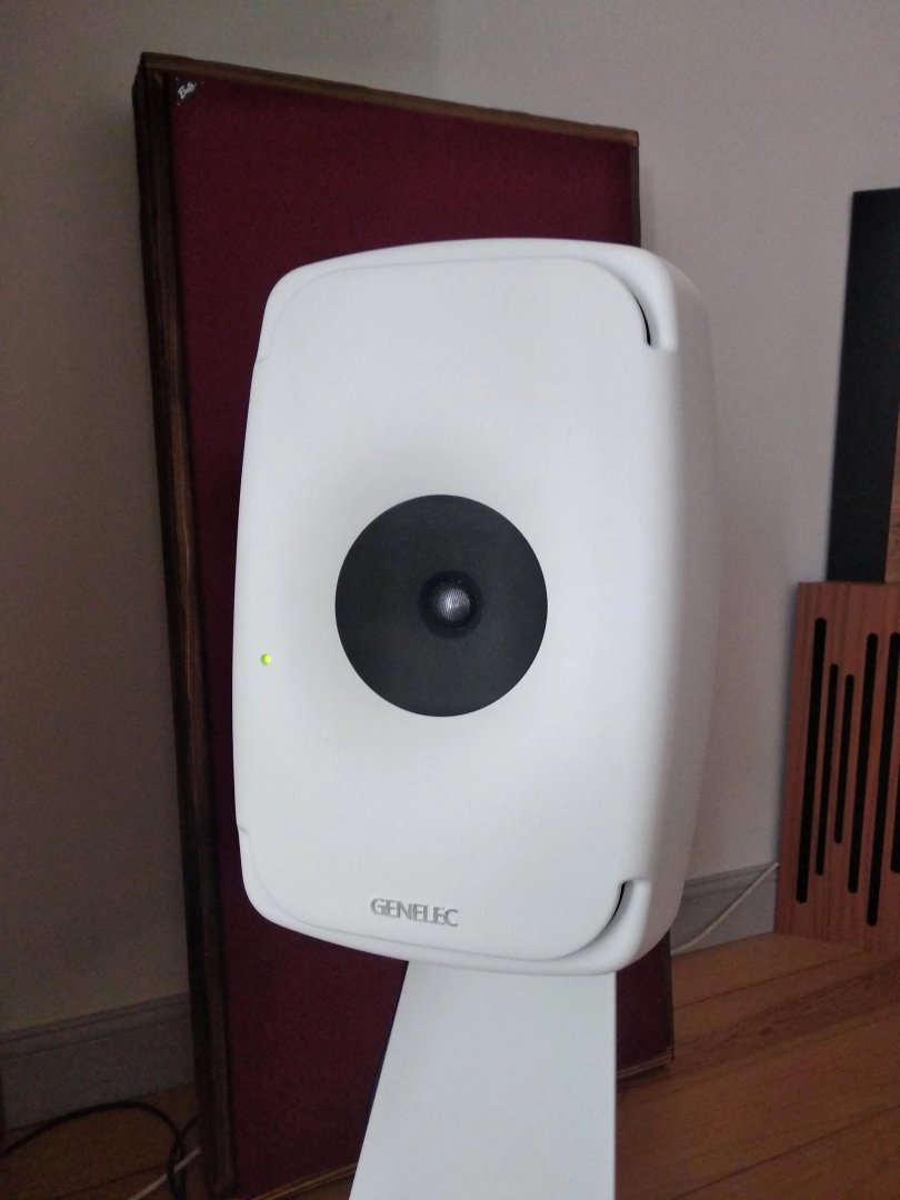

Βασικά σε σχέση με αυτά που κοιτάς , τα Genelec είναι τα μόνα που “ βλέπονται “
Βέβαια είναι πάνω από το budget σου αλλά είναι καλύτερα , ομορφότερα και πολύ πιο μπροστά τεχνολογικά με μπόλικα καλούδια

Δεν έχεις άδικο. Και από αυτά που ανέφερα τα focal είναι τα πιο εμφανίσιμα. Γενικά τα ενεργά monitors είναι ψιλοχάλια. Τουλάχιστον σε αυτά τα χρήματα. Τα genelec είναι αναμφισβήτητα φοβερά ηχεία άπλά δεν μου αρέσουν καθόλου με αυτές τις καμπύλες.
Το μπάτζετ είναι αυστηρό οπότε δε μπορώ να ξεφύγω.
