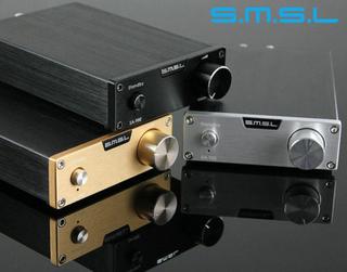

Θέλω έναν ολοκληρωμένο πολύ χαμηλής τιμής (γύρω στα 100 ευρώ) για ευκολία πιο πολύ και πειραματισμούς. Αυτή την εποχή έχω χρόνο και μιας και έχω δεύτερο ζευγάρι ηχείων που κάθεται τσέκαρα κάποιους μικρούς & φθηνούς ενισχυτές. Είχα καιρό να ασχοληθώ και είδα ότι οι φθηνότερες λύσεις είναι ακόμα οι Class D κατασκευές αλλά έχουν ανέβει λίγο σε watt, τα πρώτα Tripath ήταν 15-20 watt (αν θυμάμαι καλά) ενώ αυτοί οι δύο δίνουν 50 πάνω-κάτω.
Δε περιμένω να βρω ούτε τα καλύτερα υλικά ούτε την απόλυτη οδήγηση σε αυτή τη τιμή. Δε θέλω να δώσω όμως 100 ευρώ και σε δυο μήνες να έχω πρόβλημα λόγω κατασκευής. Τα σχόλια που διάβασα θετικά είναι, αν κάποιος έχει έναν από αυτούς στη κατοχή του ή από τις φωτογραφίες έχει άποψη για το ποιος έχει καλύτερη κατασκευή θα ήθελα να την ακούσω. Επίσης αντίστοιχες προτάσεις σε watt & budget με ενδιαφέρουν όχι όμως ενισχυτές δεκαετίας '70 κλπ που το recap κοστίζει παραπάνω από αυτούς που κοιτάω.

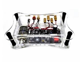

Και οι δύο έχουν εξωτερικά τροφοδοτικά, μία είσοδο RCA, μία έξοδο για ένα ζεύγος ηχείων. Τηλεχειρισμός δε προσφέρεται, ο Volt+ έχει διακοπτικό ποτεσίομετρο έντασης.
S.M.S.L SA-98E
https://www.ebay.com/itm/SMSL-SA-98...651448?hash=item43dce2abb8:g:hEQAAOSwpDdU3glP

Volt+
https://www.allo.com/marketing/brochures/allo-volt-plus-brochure.pdf
https://www.modmypi.com/raspberry-p...s-and-stepped-attenuator-standalone-amplifier

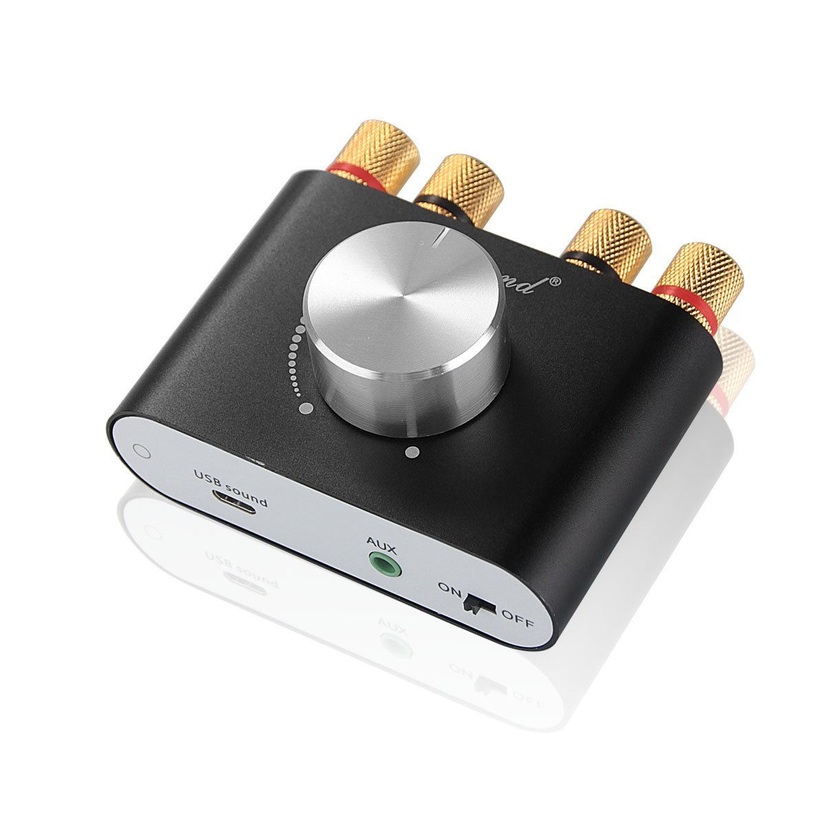

Έχω αυτόν
και είναι καλός. Βολικό το μπλουτούθ !
Δεν είναι στα επίπεδα που κοιτάς αλλά σίγουρα
και με τέτοια τιμή δεν θα τα κλάψεις..
https://www.amazon.co.uk/Nobsound-B...coding=UTF8&psc=1&refRID=VB2CD6CGAB1CQW6196D4
για κάτι ανώτερο θα έλεγα αυτόν αλλά πρέπει να ξεφεύγει..

Έχω αυτόν

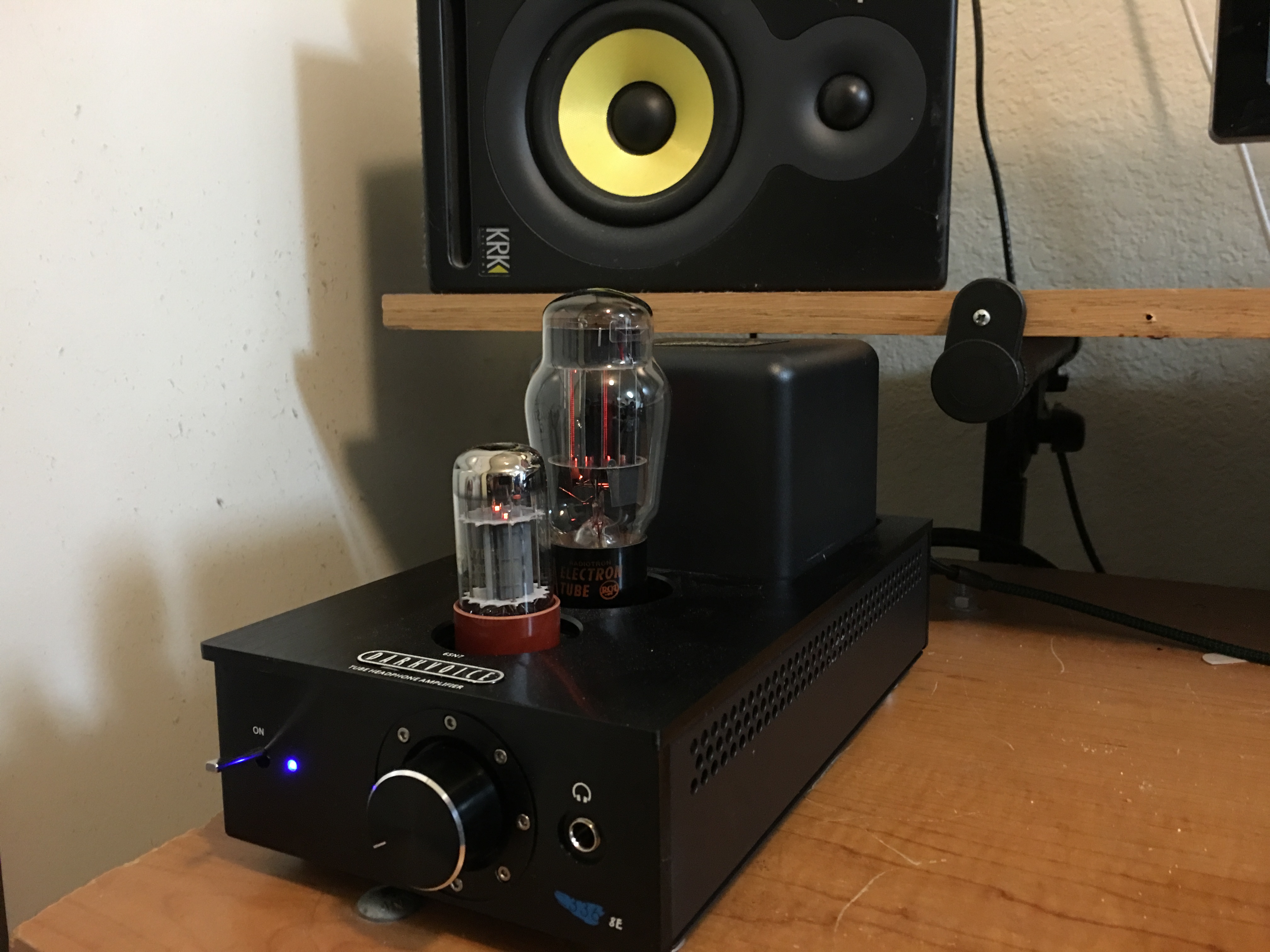

Η τιμή πολύ καλή αλλά θέλω RCA εισόδους, όλες μου οι συνδέσεις είναι αναλογικές. Ο άλλος ξεφεύγει αρκετά στο budget και θα προτιμούσα τρανζίστορ. Συνήθως σε χαμηλής κατηγορίας ενισχυτικά οι λάμπες περισσότερο σαν buffer λειτουργούν για χρωματισμό.

Το VOLT+ που έβαλες στο πρώτο σου ποστ ,
θα το το προτιμουσα απο από τα δύο στο δεύτερο :)
ανώτερη υλοποιηση, raspberry-pi, ομορφότερο.

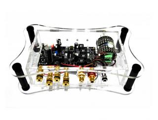

Βλέπω σε αυτούς που τα τροφοδοτικά είναι εξτρά ότι δίνουν τον Volt+ με 19V - 3.15A και τον Nobsound με 19V - 3.42Α. Υποθέτω ότι το δικό μου (από laptop) που είναι 19V - 4.74A κάνει και για τους δύο.

Tο τροφοδοτικό σου κάνει αλλά πρέπει να ξέρεις οτι όλες αυτές οι υλοποιήσεις ειναι τυπικές και χωρίς φίλτρα στην τροφοδοσία.Οπότε θα χρειαστείς ένα καλό τροφοδοτικό.Εγω χρησιμοποιώ γραμμικό σταθεροποιημένο στα Tripath. Σε αυτό με TDA που αναφέρθηκε εδώ εχω ιδιοκατασκευή με τοροειδή και 4χ4700 εξομάλυνση. Αλλοιώς δεν θα πάρεις αυτό που θέλεις κατα την γνώμη μου ολα αυτά τα ενισχυτάκια ειναι φανταστικά αν προσέξεις την τροφοδοσία. Καλύτερα λοιπόν το Volt που αναφέρθηκε με σοβαρή τροφοδοσία.Επίσης πρέπει να προσέξεις την ύπαρξη προστασίας στην έξοδο. Επειδή παίρνω μονο πλακετάκια και βάζω δικές μου προστασίες δεν προσέχω τι έχουν μέσα τα έτοιμα που αναφέρθηκαν..

Δε θυμάμαι για ποιον ενισχυτή (έχω ψάξει αρκετά τις τελευταίες μέρες αυτά τα μοντέλα), κάποιος ανέφερε ότι είχε ένα μικρό θόρυβο (hiss) που ήταν ακουστό όταν δεν έπαιζε μουσική και λύθηκε με γραμμικό τροφοδοτικό. Ξεκινάω ότι δεν θα αγοράσω τα δικά τους τροφοδοτικά, είναι εξτρά στη τιμή και δίνουν ότι έχω κι εγώ (από το laptop). Έχω δύο ερωτήσεις για γραμμικό τροφοδοτικό.
1) Μπορώ να βρω γραμμικό (κατά προτίμηση Ελλάδα/Ευρώπη) με τα χαρακτηριστικά που θέλω γιατί δεν έχω τις γνώσεις να κατασκευάσω. Η Volt στα specs δίνει μέχρι 24V και η Nobsound 12V-24V.
2) Ποιες οι διαφορές μεταξύ ενός 20V και ενός 24V τροφοδοτικού στην λειτουργία, έξοδο κλπ του ενισχυτή; Οι τιμές που έδωσα είναι τυχαίες, υποθέτω 12V με 24V έχουν μεγαλύτερη διαφορά. Θα ήταν καλύτερο να πάω για μια μεσαία τιμή (19V-20V) ή να του δώσω όσο αντέχει (24V);
