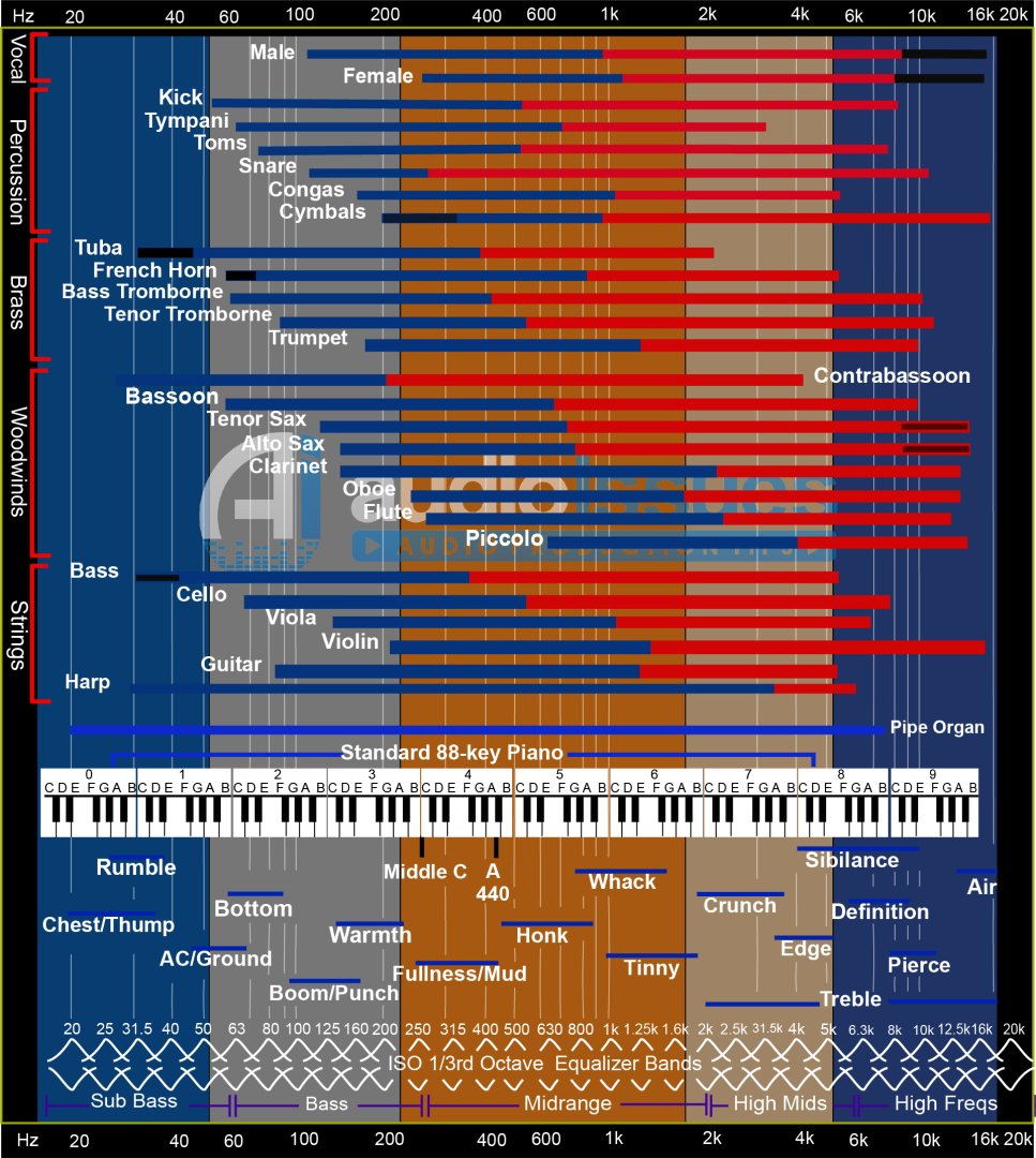

Γιαυτο ειμαι εδω να μαθω πες μου τι κομματια υπαρχουν σε αυτο το range και σε τι ειδος μουσικης αν ξερεις να σου πω.
Ακουω τα παντα σχεδον εκτος απο οπερα πιο πολυ ηλεκτρονικη και κλασικη.
Η ανθρωπινη ακοη εκτεινεται απο τα 20Hz μεχρι τα 20.000Ηz και αυτο μονο σε νεαρη ηλικια.
Δεν εχει σημασια αν υπαρχει κομματι με τετοια αποκριση. Δεν θα ακουσεις πανω απο τα 20ΚΗz εκτος αν εισαι σκυλος.
