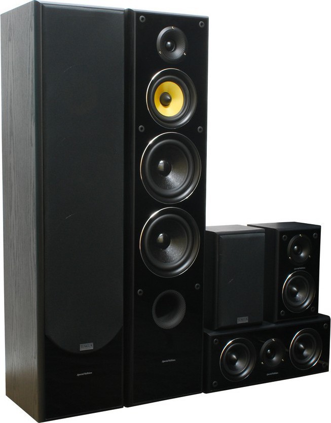

Από ηχεία τα Taga tav-606 SE:

Τα Taga μου είναι άγνωστα. Μου φαίνονται αυτό που λέμε ΄"πολλά μεγάφωνα για τα λεφτά τους". Δεν μπορώ να καταλάβω πώς γίνεται να στοιχίζουν 400€ αυτά τα ηχεία:

Παντως ολοκληρωμενες πενταδες η και 5.1 συνολα ηχειων, σε αυτα τα χρηματα υπαρχουν και απο magnat monitor, η μπορουν να φτιαχτουν τμηματικα απο boston acoustics. Αρκετα αξιολογες λυσεις και οι δυο. Οποτε κανε μια ερευνα και σ αυτες τις εταιριες μηπως τα σετ τους ειναι προτιμοτερα απο τα taga.
Θα τα κοιτάξω κι αυτά,αν και μου φάνηκε πιο εύκολη λύση τα Taga και αρκετά όμορφα.
