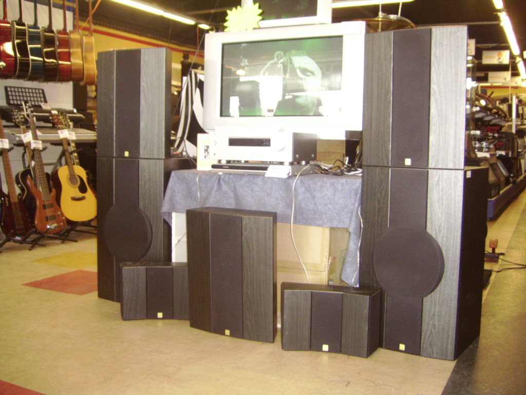

JAMO THX ONE
Καλά θυμάμαι οτι αυτά είχαν παθητικά subs; Δεν πιστεύω να τα λειτουργεί ο Denon. :D

Όχι τα SUB έχουν ξεχωριστό ενισχυτή, και είναι στα 8ωμ!
