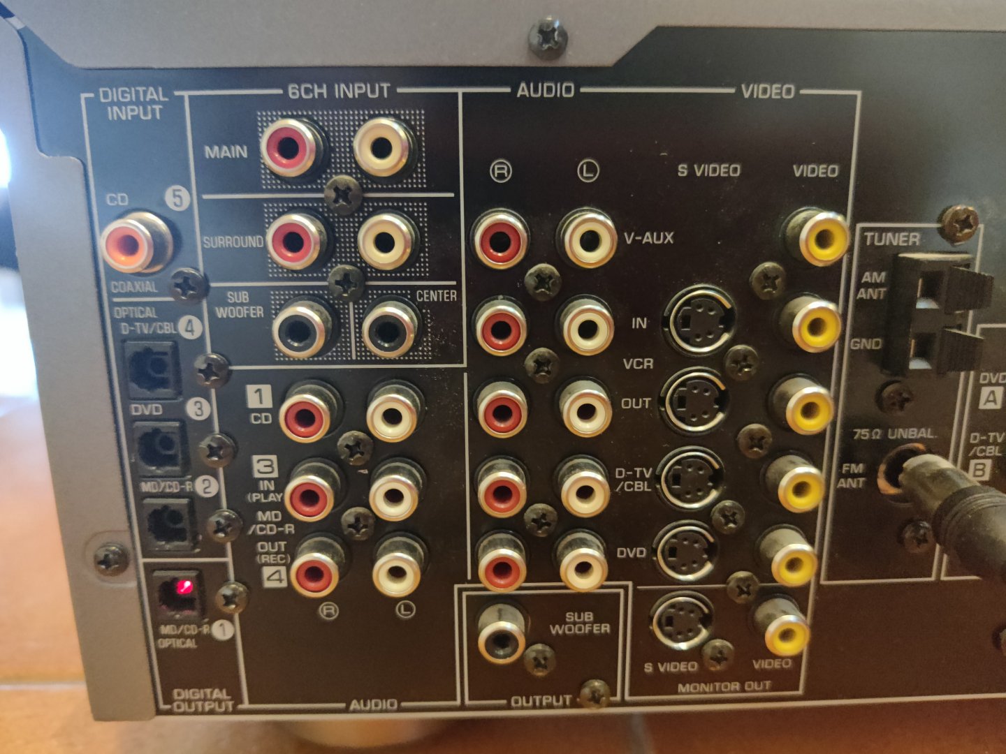

Καλησπέρα κύριοι..είμαι κάτοχος του συγκεκριμένου ρασιοενισχυτή.
Και οδηγεί ένα ζευγάρι roister status 7 180 watts rms 6 ohms...εκείνο που ήθελα να ρωτήσω είναι αν ο συγκεκριμένος ενισχυτής με τα specs που παραθεσα είναι αρκετός ώστε τα ηχεία να αποδώσουν σωστά ότι έχουν να δώσουν σα δύναμη και ποιότητα.

Όχι.
Σαμπ έχεις; Αν όχι, βάλε σαμπ πριν αλλάξεις ενισχυτή. Αφού έτσι κι αλλιώς, ό,τι ενισχυτή και να έχεις, το χρειάζεσαι. Αν όμως ακούσεις τα ηχεία σου με τον ενισχυτή σου ΚΑΙ σαμπ, μπορεί να ικανοποιηθείς.

Oχι.....αυτός είναι λιγότερο ισχυρός από αυτον που έχεις (όταν τον δουλεύεις σαν δικάναλο ενισχυτή). Για να σου δώσω να καταλάβεις,θα έπρεπε να έχεις έναν ενισχυτή (αναφέρω μοντέλα της Yamaha,για να καταλάβεις τι εννοώ) όπως τον A-S501 και καλύτερα τον 701.

Αυτός που έχω είναι 2x75 watts... σωστά?

Προσπαθώ να καταλάβω....παίζω τώρα στα 75 watt ανά κανάλι στα 8ohm...ο 501 έχει 85 watts ανά κανάλι στα 8ohm και ο 701 ..100watts στα 8ohm
Τα 120 watts στα 4 ohm ή τα 160 watts στα 4 ohm πως θα τα πάρω?
Και γιατί είναι πιο ισχυρός στα75watts όπως είπες?

Ο ενισχυτής σου δίνει, στα χαρτιά, 75 βατ στα 8Ω. Αυτό ΔΕΝ σημαίνει πως έχει την ίδια ικανότητα οδήγησης με έναν ολοκληρωμένο 2χ75, έστω της ίδιας εταιρίας και ίδιας κατηγορίας τιμής.
Τα 160 στα 4Ω θα τα πάρεις με έναν ενισχυτή που δίνει περί τα 100 βατ στα 8Ω. Συνήθως αυτοί δίνουν περί τα 150 βατ στα 4Ω.
Τώρα, τι θα ακούσεις από τα ηχεία σου αν τα οδηγήσεις στο τέρμα τους, αυτό είναι μια άλλη υπόθεση.

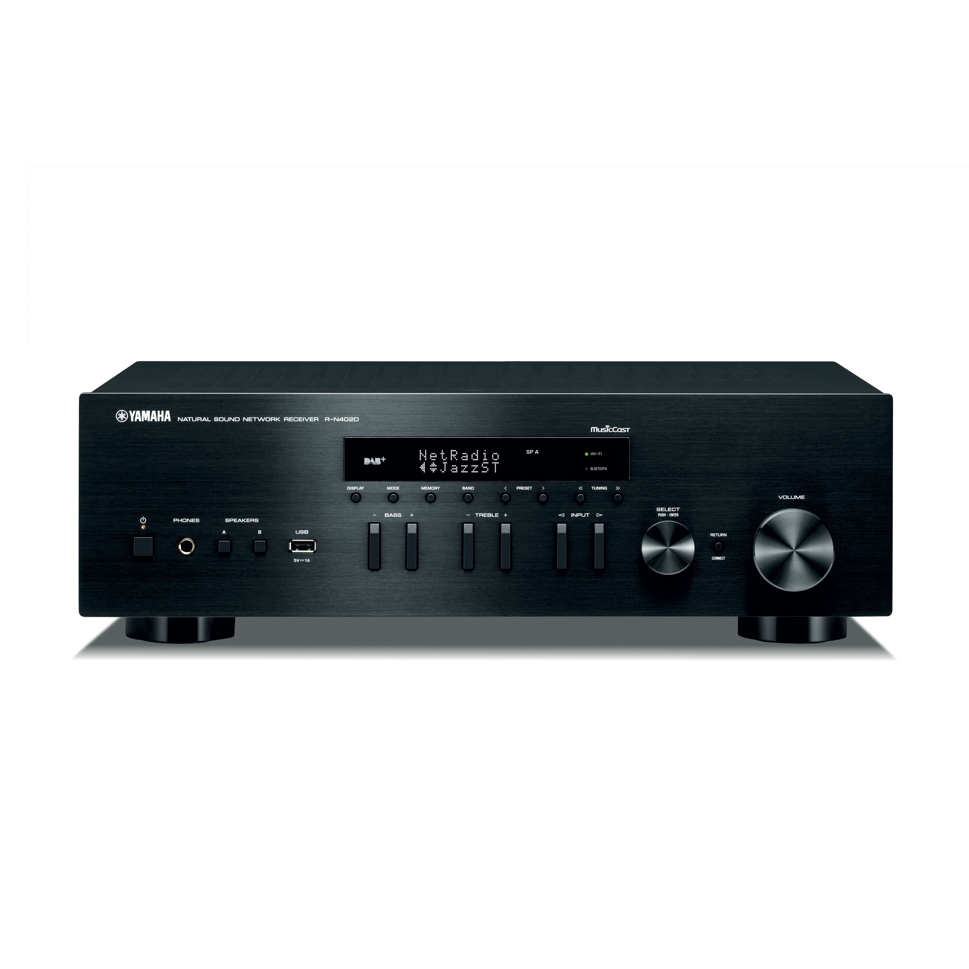

Όποτε εγώ που έχω συνηθησει να ακούω στα 75watts 8ohm.....αυτός εδώ
https://europe.yamaha.com/en/products/audio_visual/hifi_components/r-n402d/specs.html
έχει 140 watts στα 8 ohms σωστά?
Άρα πιο πολλά watts μεγαλύτερη δύναμη και ίσως καλύτερο μπάσο?

Όχι, δεν έχει 140 βατ στα 8Ω
Αφενός γιατί λέει "μεγιστη ισχύς" άρα πιθανότατα όχι RMS ισχύς
Κι αφετέρου γιατί λέει δίπλα 10% παραμόρφωση, που σημαίνει ότι κάνεις βουτιά για να κατεβάσεις την ένταση γιατί ο θόρυβος είναι ανυπόφορος.
Αν θες σώνει και καλά να πάρεις άλλον ενισχυτή που να τερματίζει τα ηχεία σου (αντί για σαμπ), πρέπει να κοιτάξεις προς ολοκληρωμένο που να δίνει περί τα 100-120 βατ RMS στα 8Ω και με όχι παραπάνω από 0.1 άντε 0.2% παραμόρφωση στους 20-20000 κύκλους
