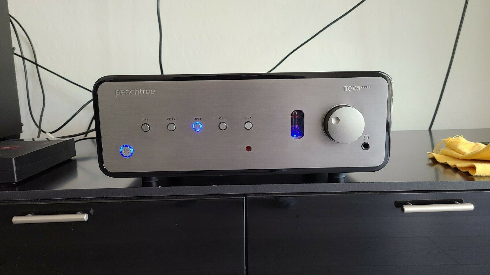

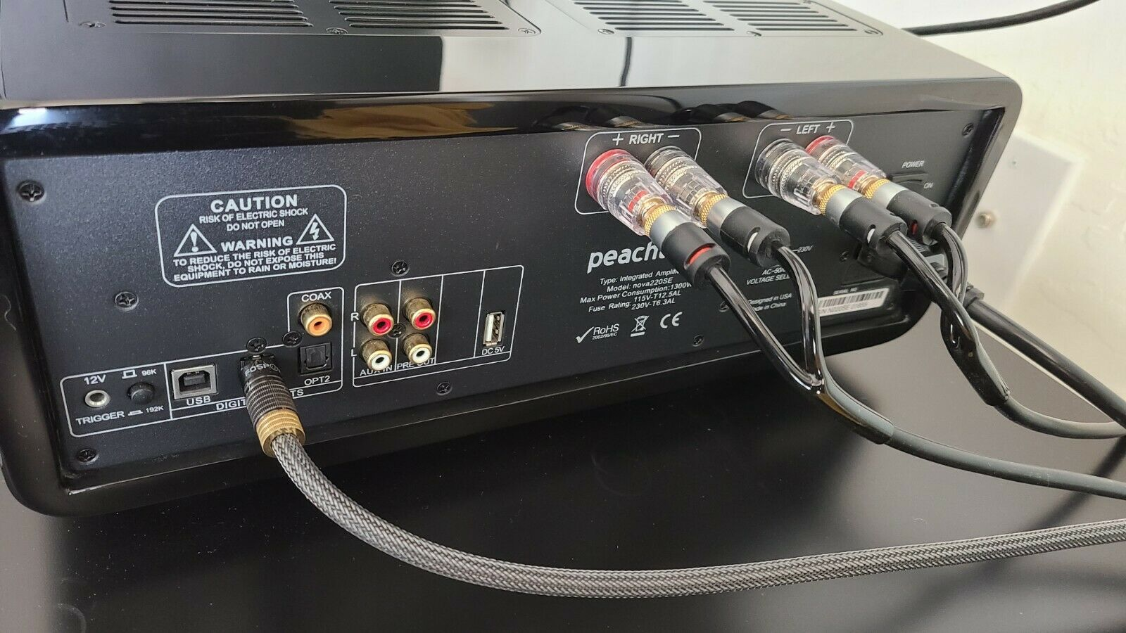

Για σοβαρά ρεύματα, δείτε και αυτόν
περιλαμβανει και dac, streamer , phono
Product of the year από τον Darko
θα τρέξει σε προσφορά
