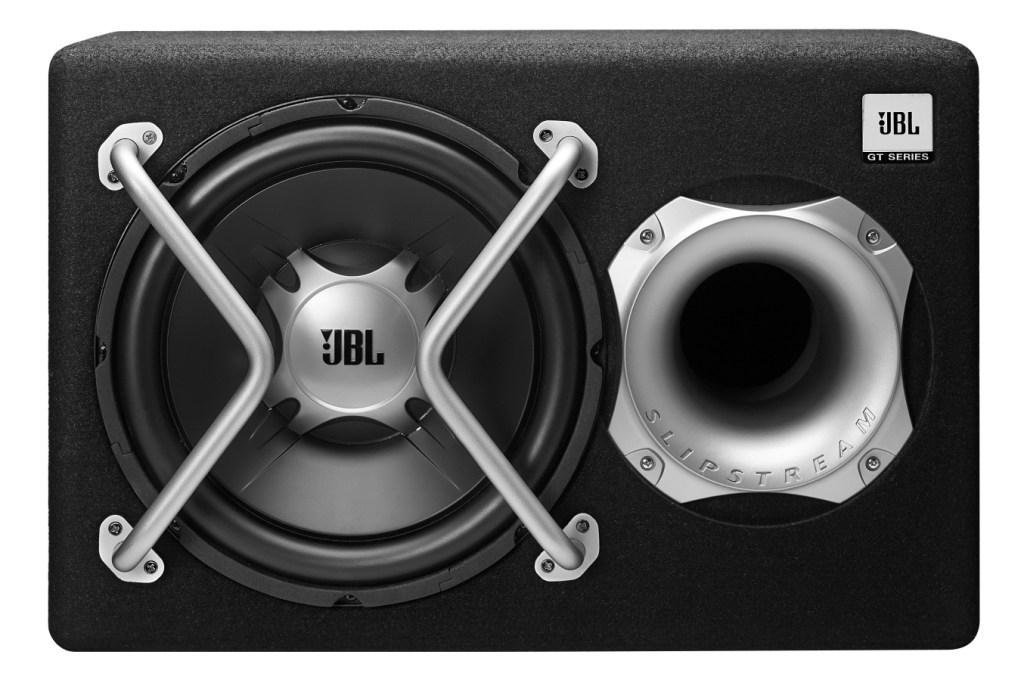

αξιζει ποιο πολυ απο το το alpine που σου έδειξα και κανη για τον ενισχυτη η θα εχω χαμενα watt?
