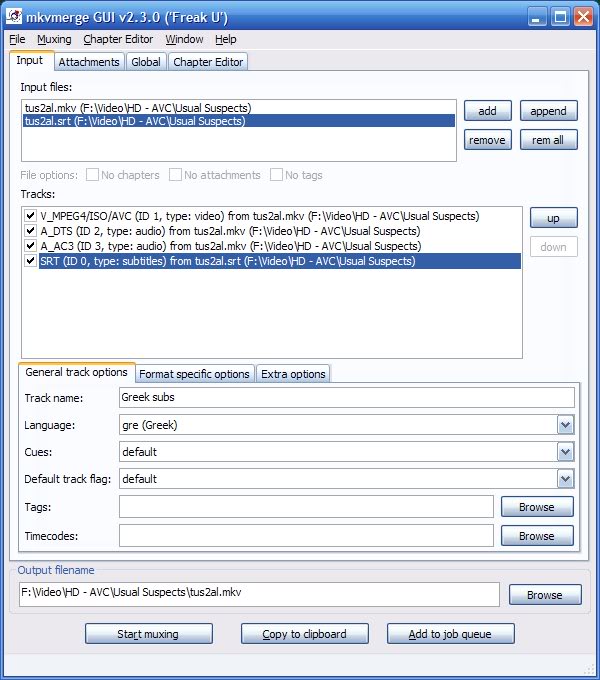

Συμφωνώ 100% με τον Νίκο!
Όταν κατεβάσεις το mkvtoolnix, κάνεις unzip και ρίχνεις στην επιφάνεια εργασίας το mkvmerge.exe
Ρίχνεις μέσα (drag n drop) τα δύο αρχεία (πχ madpax.mkv & madpax.srt) και πατάς start muxing
Το αποτέλεσμα είναι άριστο, αν γίνει μέσα στο pc διαρκεί χοντρικά 3-4 λεπτά, βάζεις το αρχείο σε ένα εξωτερικό σκληρό και όταν το βάλεις να παίξει σε κάποιο media player πατάς το πλήκτρο subtitles και ξεκινούν να παίζουν και οι υπότιτλοι!
Ένα σημαντικό πλεονέκτημα είναι πως αν έχεις βρει υπότιτλους ελαφρά μη συγχρονισμένους (πχ πέφτουν λίγο νωρίτερα ή αργότερα), όταν κάνεις το drag n drop κάνεις μονό αριστερό κλικ στο αρχείο madpax.srt και ακριβώς από κάτω πας στην δεύτερη καρτέλα («Format specific options»), κατεβαίνεις στο πλαίσιο Delay και βάζεις προπορεία ή καθυστέρηση.
Παράδειγμα (όπως κάνω εγώ)
Έστω η ταινία madpax.mkv
Βρίσκεις υπότιτλους madpax.srt που έχουν χρονική καθυστέρηση.
Χρονομετράς πόσο καθυστερούν.
Πχ ακούς τον διάλογο τώρα και ο υπότιτλος πέφτει 3sec μετά.
Πας στο πλαίσιο delay και γράφεις -3000 (προπορεία 3000millisecond=-3sec)
Πατάς το start muxing και στον ίδιο φάκελο θα προκύψει ένα νέο αρχείο madmax1.mkv
Στον φάκελο το madpax.mkv είναι το αρχικό.
Το madpax1.mkv έχει ενσωματωμένους τους υπότιτλους!
Αν στην χρονομέτρηση οι υπότιτλοι εμφανίζονται πχ 4sec πιο νωρίς (πχ βλέπεις έναν διάλογο στους υπότιτλους που ακούγεται από τους ηθοποιούς 4sec μετά) κάνεις την ίδια δουλειά αλλά στο πλαίσιο delay γράφεις 4000 (4sec δηλαδή), πατάς start muxing και είσαι έτοιμος!

Τους ενσωματώνεις πατώντας στο +add source files επιλέγοντας το αρχείο srt που έχεις φτιάξει, μετά πατάς στο start muxing και είσαι έτοιμος.
