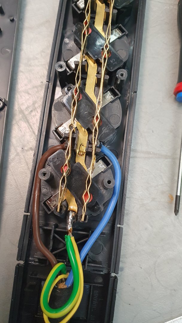

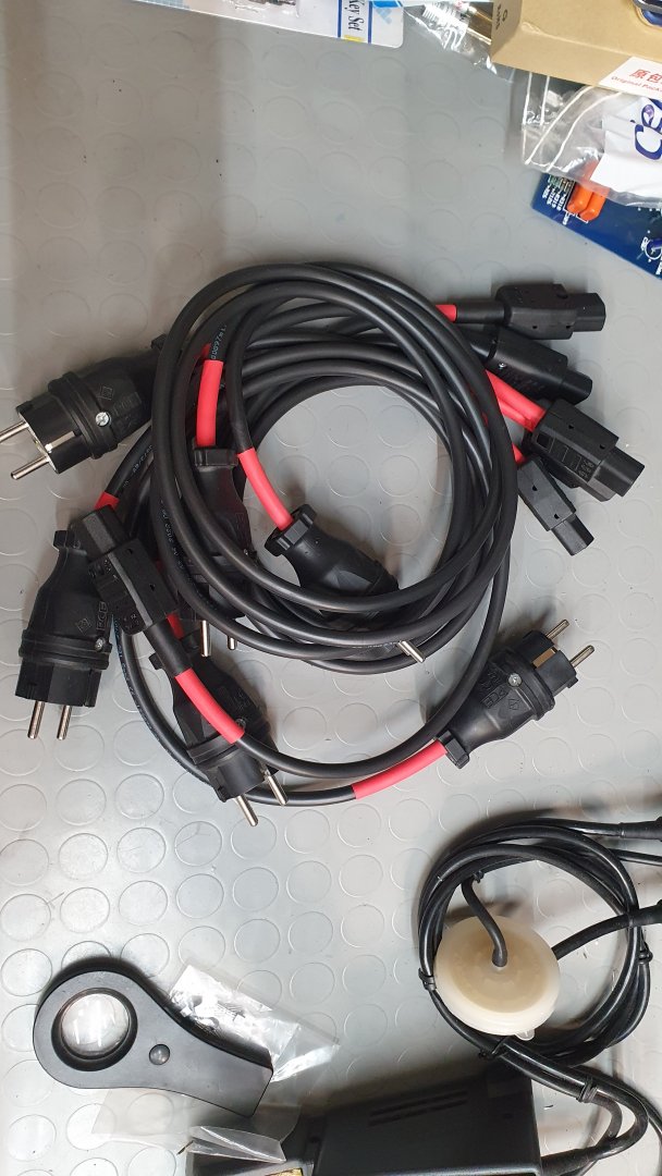

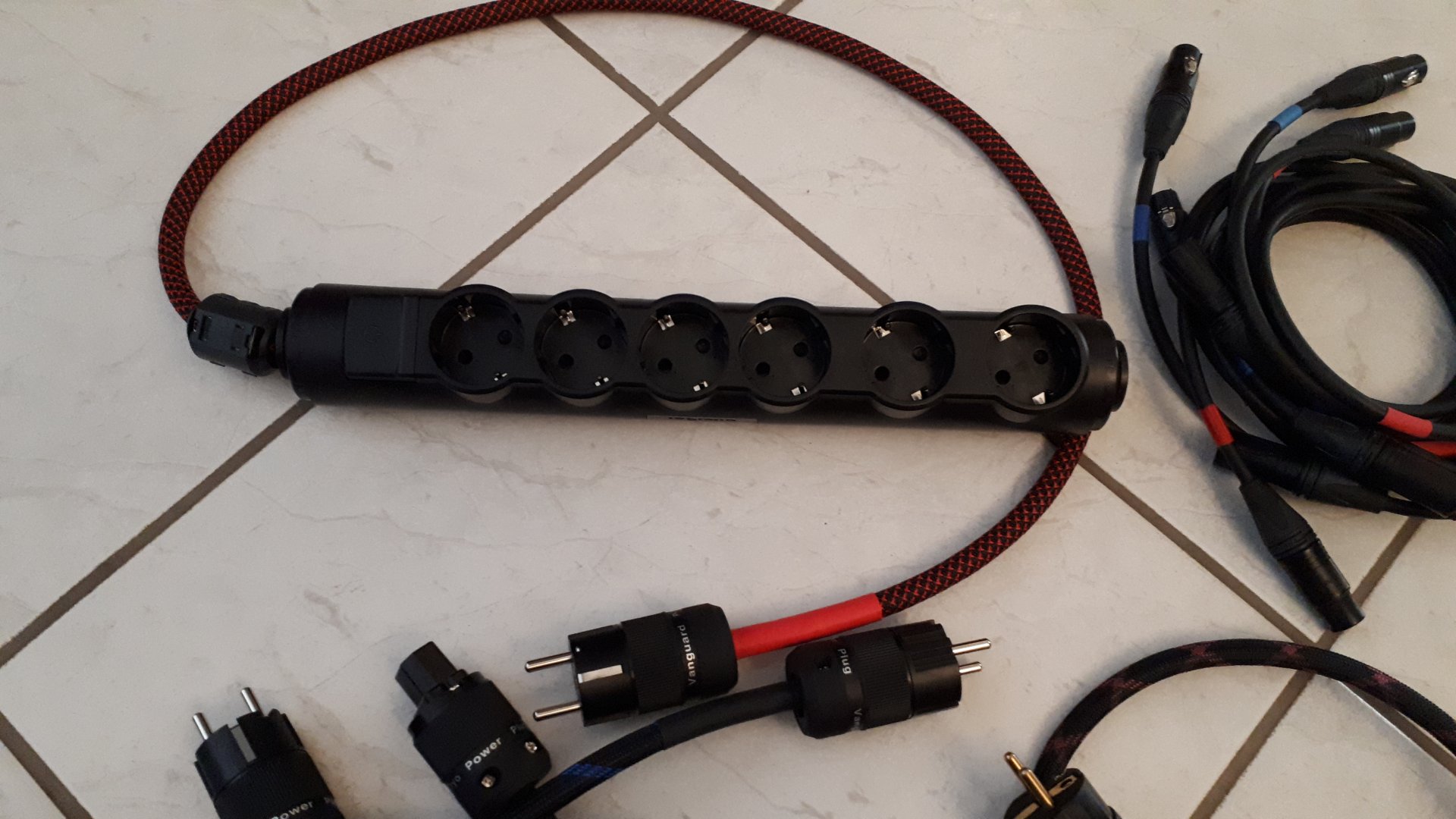

Λοιπόν, κατασκευή καλωδίων και πολύμπριζων.

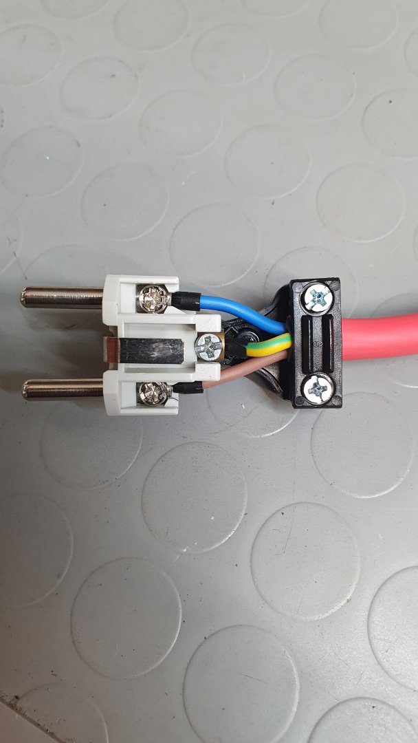

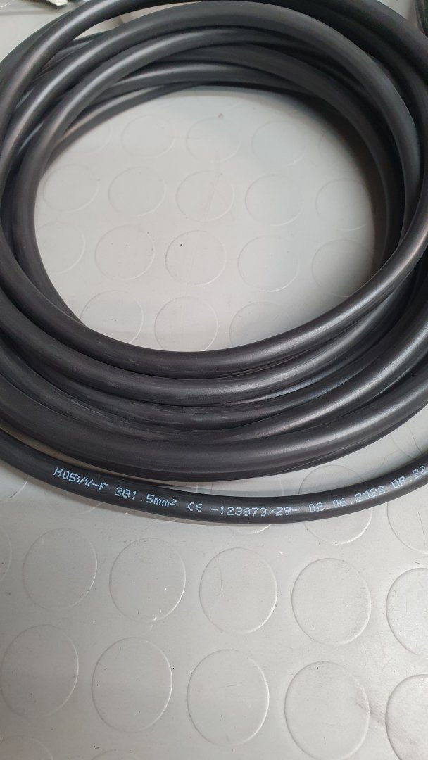

1. Καλώδιο από πρίζα τοίχου προς το φίλτρο-isolator. Καλώδιο Belden 19364 αγορασμένο από Ελλάδα (πριν χρόνια, δεν θυμάμαι τιμή) τερματισμένο με φις από το Ebay. Τιμή για τα φις γύρω στο 20άρικο

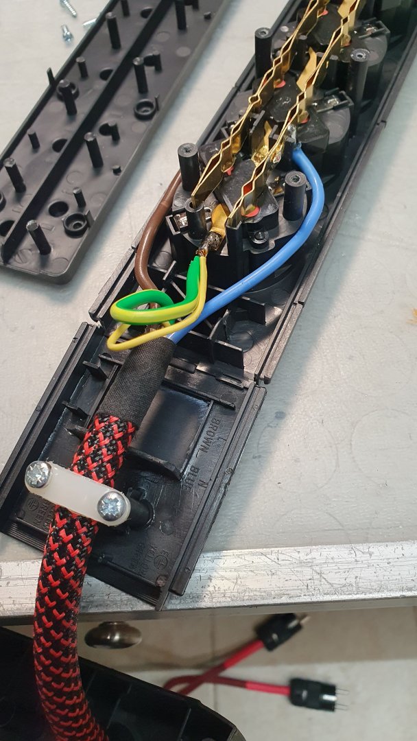

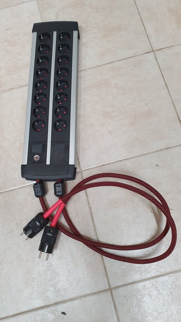

2. Καλώδια από το φίλτρο-isolator προς τα πολύμπριζα. Ίδιου τύπου, με παρόμοια φις τερματισμού. Δύο πολύμπριζα Legrand, μαύρα με έξι σούκο, αφού ξηλώθηκαν οι διακόπτες και τα δικά τους καλώδια και κολλήθηκαν τα καλώδια κατευθείαν στις μπάρες. Δύο πολύμπριζα, ένα για την γραμμή από απομόνωση μέσω μετασχηματιστή και ένα για την γραμμή από φίλτρο ΕΜΙ.

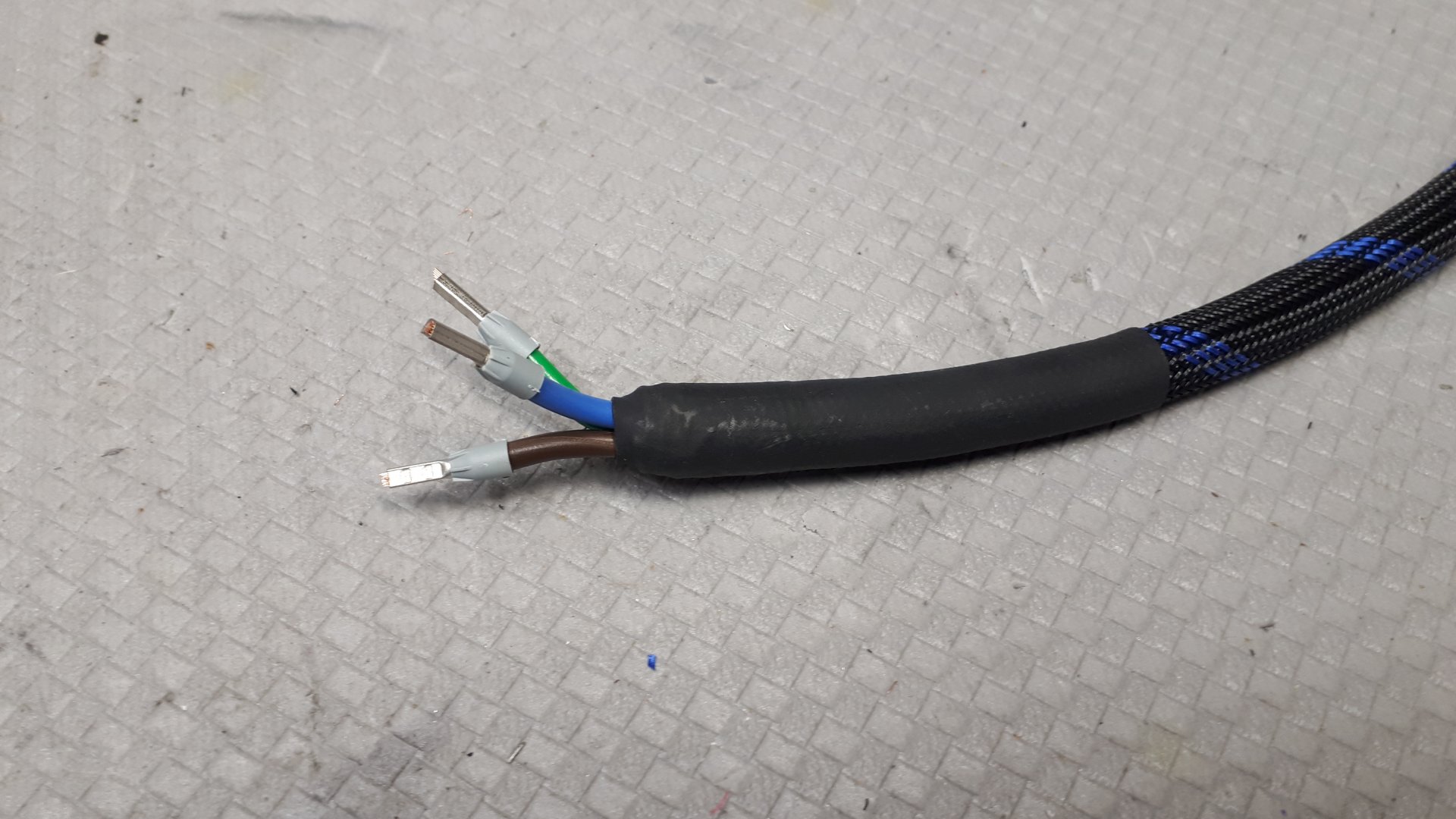

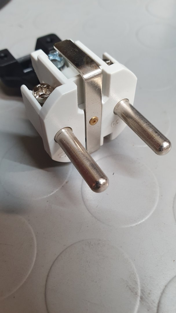

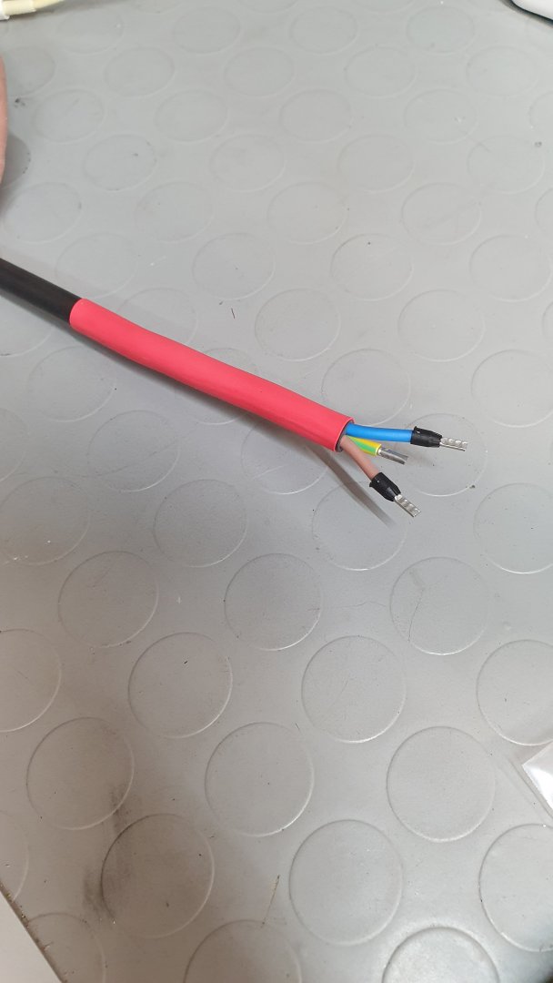

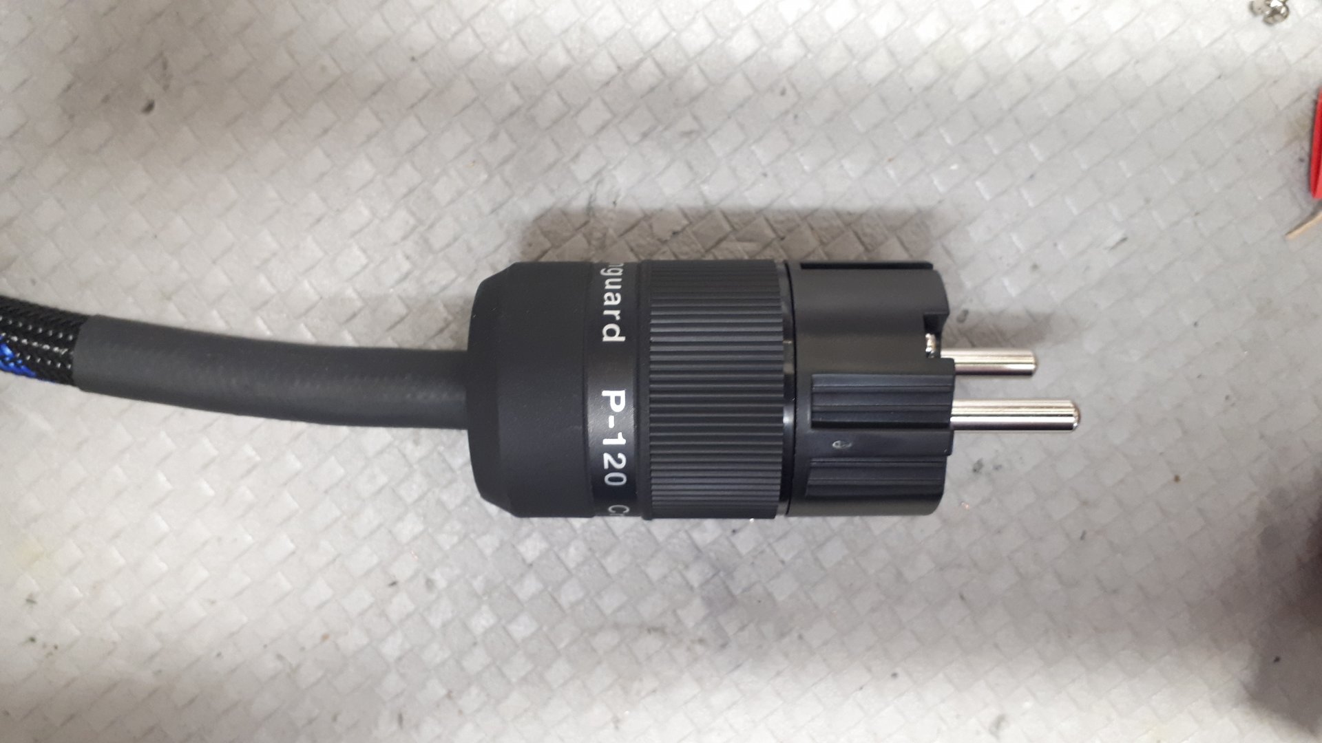

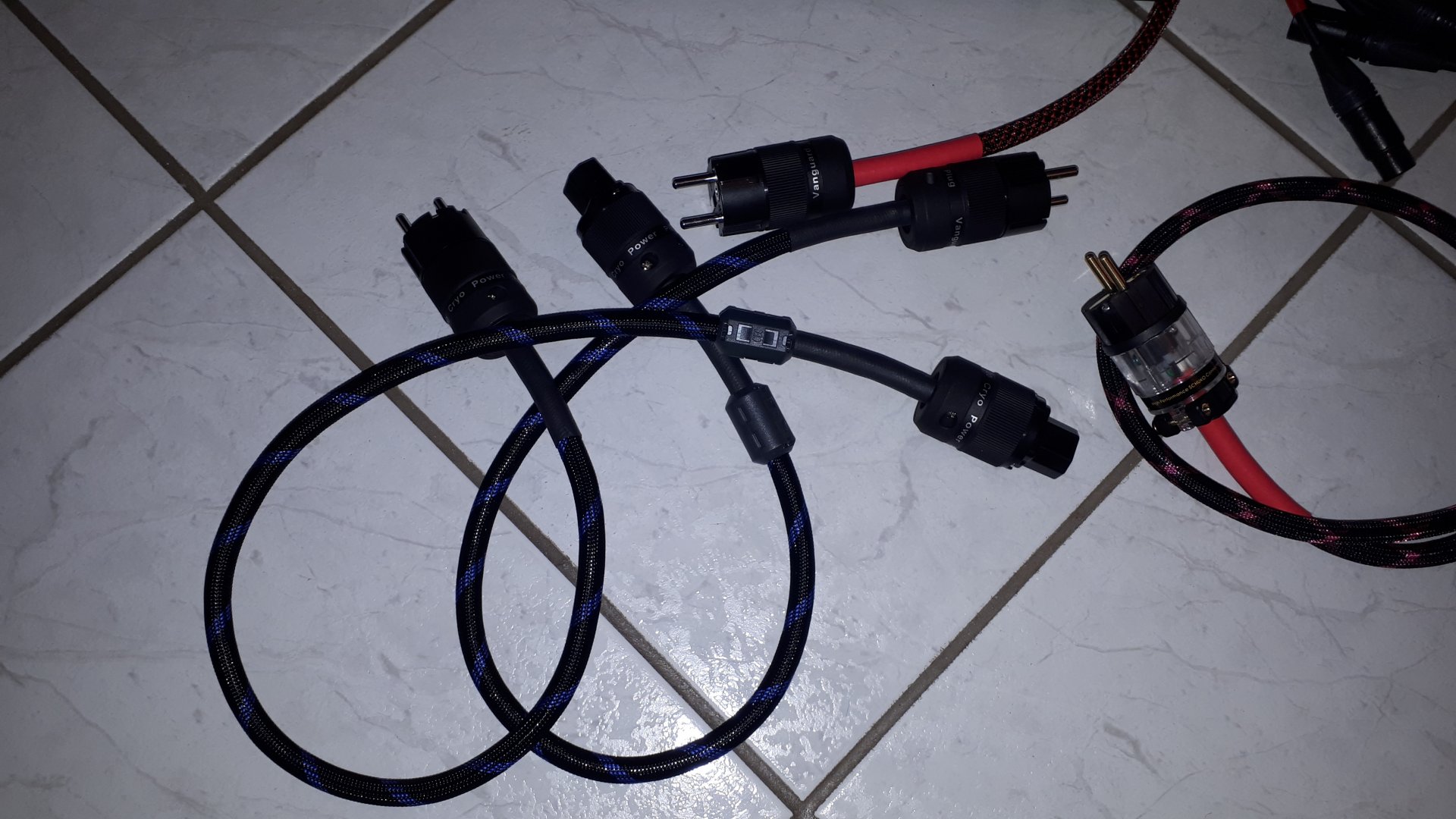

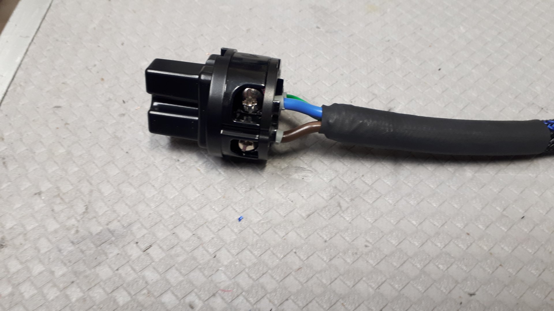

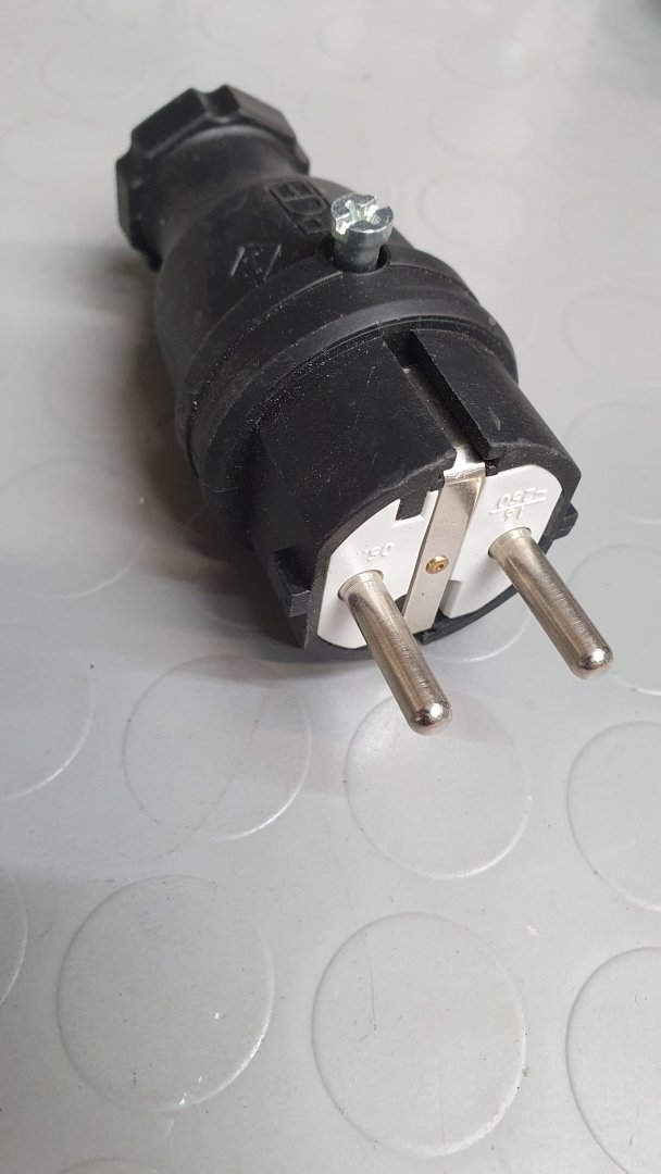

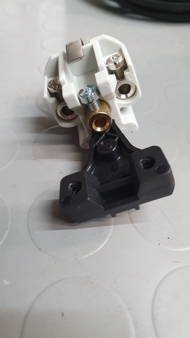

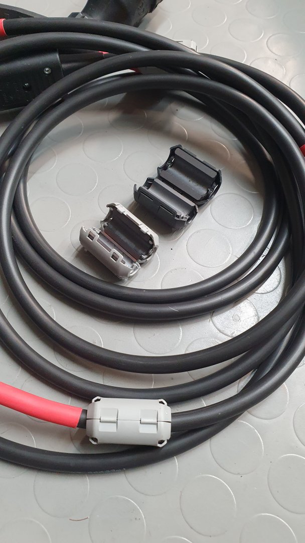

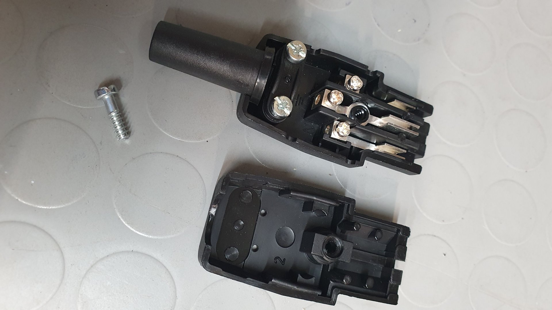

3. Καλώδια προς συσκευές. Όλα όμοια, καλώδια εύκαμπτο 3X1.5 mm αγορασμένο από τοπικό μαγαζί ηλεκτρολογικού υλικού, προέλευσης Ιταλίας. Ειδικά για προ και τελικό, χρησιμοποίησα από το ίδιο καλώδιαο της Belden και φις από Ebay. Μήκη ανάλογα με την θέση της συσκευής στο rack. Τερματισμός σε φις σούκο από την PCE, και στην μεριά του IEC σε φις από την Γερμανική Martin-Kaiser (τα είχα βρει επάργυρα στο Ebay αλλά μετά από mail την Μ-Κ διαπίστωσα ότι δεν έχουν κάτι παρόμοιο στον κατάλογό τους και η επαργύρωση έχει γίνει από μεταπωλητή στην Αγγλία. Όπως και να έχει, ο τρόπος που κουμποώνει αυτό το φις στις συσκευές είναι φανταστικός! (δείτε το πως είναι φτιαγμενα τα pins). Για ένα ακόμα extra φιλτράρισμα, τοποθετήθηκαν φερίτες στο καλώδιο κοντά στην συσκευή.
Τα κόκκινα θερμοσυστελόμενα στις άκρες είναι για φιγούρα! Δοκίμασα να τα ντύσω με χρωματιστή κάλτσα αλλά γίνονταν δύσκαμπτα και δεν μου άρεσε. Είπαμε να έχουμε και εμφάνιση αλλά ζόριζα πολύ τα sockets των συσκευών και εγκατέλειψα την ιδέα...
Αποτέλεσμα. Δεν θα πω τα βαρύγδουπα των highendάδων περί βελτίωσης. Δεν έκανα τυφλά τεστ πριν και μετά. Απλά ελαχιστοποίησα έως μηδένισα όποιες περιπτώσεις για κακή επαφή, θόρυβο και άλλους επηρεασμούς που ίσως κουβαλάνε τα απλά, ψέυτικα καλώδια της συσκευασίας των συσκευών.
Περί της λεπτομέρειας της κατασκευής, δείτε τις φωτογραφίες. Πρόθυμος να απαντήσω σε ερωτήσεις και απορίες.
Περί του κόστους, σύνολο με τα πολύμπριζα και 10 καλώδια, 300 Ευρώ περίπου.

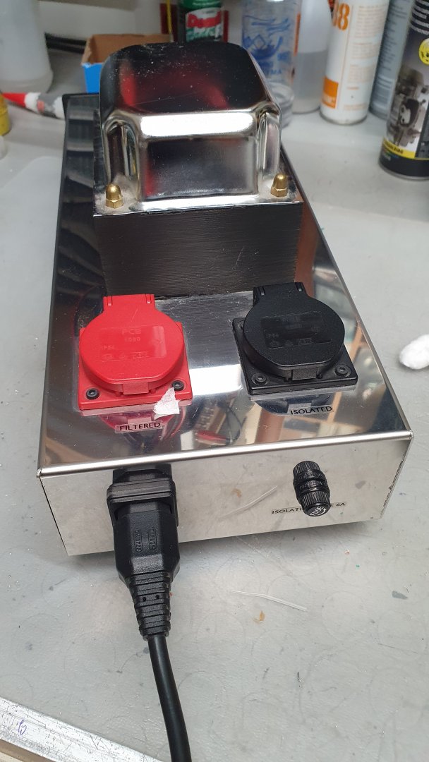

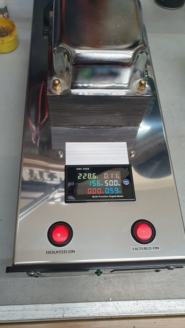

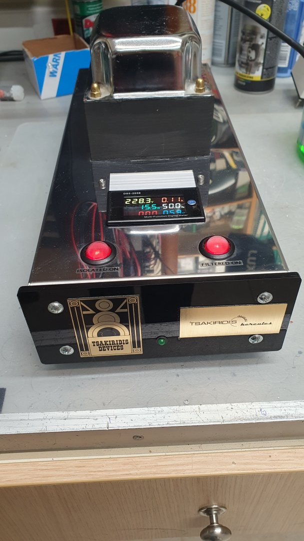

Επειδή με ρώτησαν σχετικά με το φίλτρο-isolator, αυτό είναι του Τσακιρίδη, Αθηνά αλλά παλαιότερο μοντέλο. Το αρχικό version είχε μόνο Μ/Σ απομόνωσης αλλά του πρόσθεσα φίλτρο 20Α της Schafner και πολυόργανο ενδείξεων ποιότητας τάσης και ρεύματος δικτύου. Το τελευταίο το έχω αγοράσει από Ebay και το προτείω ανεπιφύλακτα. Για τα χρήματά του είναι άριστο!

Ερώτηση: Ο φερίτης βοηθάει και που?

..........δώσε συντεταγμένες για το πολυόργανο .
Το τοποθέτησες ο ίδιος η τα παιδιά ;
Ευχαριστώ .
Απο το net .....
Το φίλτρο φερρίτη (γνωστό και απλώς ως «φερρίτης» ή δαχτυλίδι φερρίτη, αγγλικά: ferrite bead‎ ή αγγλικά: ferrite choke‎) είναι ηλεκτρονικό εξάρτημα που τοποθετείται γύρω από ένα ηλεκτρικό αγωγό ή καλωδίωση, με σκοπό την εξασθένηση των εναλλασσόμενων ρευμάτων υψηλής συχνότητας, τα οποία είναι υπεύθυνα για ηλεκτρομαγνητικές παρεμβολές (αγγλικά: EMI, electromagnetic interference‎) σε ηλεκτρονικές συσκευές. Τα ρεύματα αυτά μπορεί να τα παράγει είτε η ίδια η συσκευή, είτε να προέρχονται από το εξωτερικό περιβάλλον (ηλεκτρομαγνητικός θόρυβος και παρεμβολές από άλλες συσκευές).
Το εξάρτημα αυτό έχει ευρύτατη χρήση στα σημερινά ηλεκτρονικά κυκλώματα, καθώς οι ολοένα και αυστηρότερες διεθνείς προδιαγραφές ηλεκτρομαγνητικής συμβατότητας (EMC, electromagnetic compatibility) επιβάλλουν τον έλεγχο των εκπεμπόμενων παρεμβολών που αναπόφευκτα παράγουν όλες οι σύγχρονες ηλεκτρονικές συσκευές, καθώς και υψηλή αντοχή (αγγλ. immunity) των ηλεκτρονικών συσκευών σε εξωτερικές παρεμβολές από το περιβάλλον στο οποίο λειτουργούν.

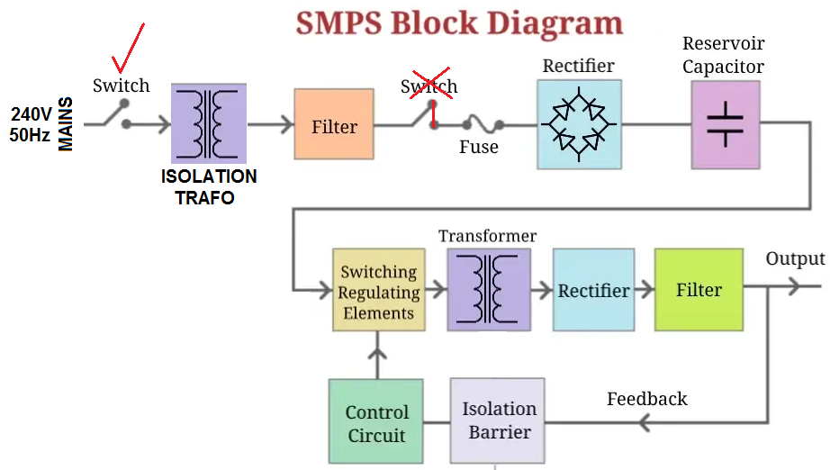

Καλές οι βελτιώσεις αλλά βάλαμε ρουφιάνο στο σύστημα!
Λόγω του Μ/Σ απομόνωσης, έχω μια μόνιμη κατανάλωση 15 Watts στο φίλτρο χωρίς να λειτουργεί κάποιο από τα μηχανήματα... Θα μου πείτε κλείνε τους διακόπτες. Αυτό δεν είναι ότι καλύτερο, στην πληοψηφία των περιπτώσεων βλάβης σε συσκευές που βρίσκονται σε κατάσταση stand-by και συνήθως έχουν switching τροφοδοτικά, φταίει αυτό το άναψε-σβήσε.
Θα δούμε, κάτι θα σκεφτώ.
426
1.276
Έχω τη γνώμη πως ένας ανεξάρτητος διακόπτης ON-OFF στο πρωτεύων του μετ/στή απομόνωσης προστατεύει καλύτερα το SMPS στο άναψε-σβήσε.

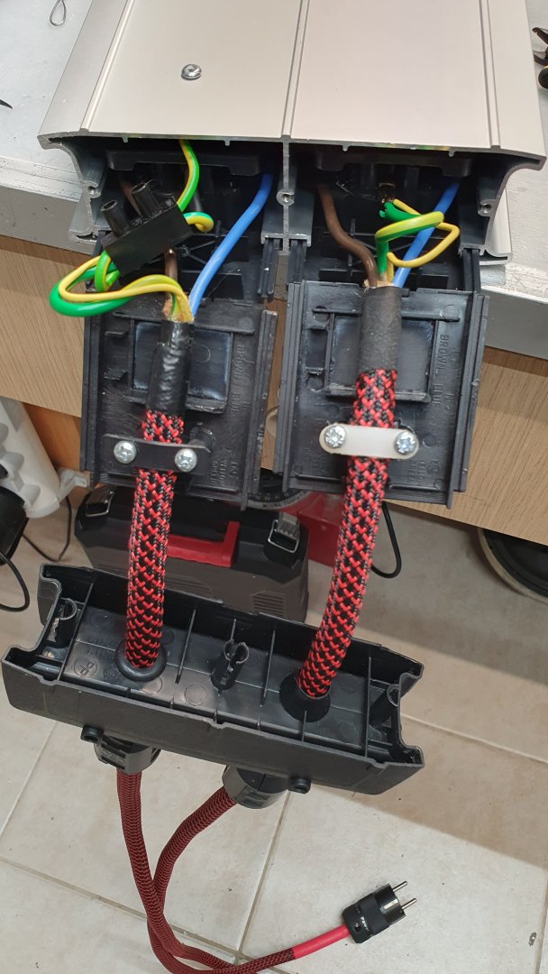

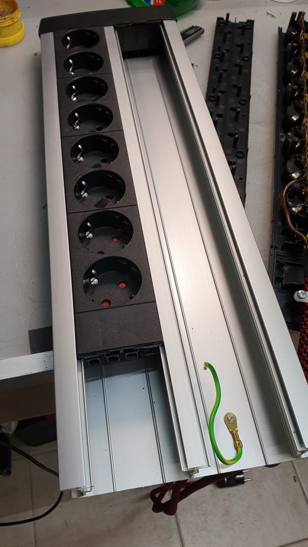

Εδώ η τελική-πειραγμένη μορφή του πολύμπριζου. Οι διακόπτες αφαιρέθηκαν, προστέθηκε ένα ακόμα καλώδιο παροχής και τα καλώδια κολλήθηκαν κατευθείαν στα ελάσματα των σούκο.
