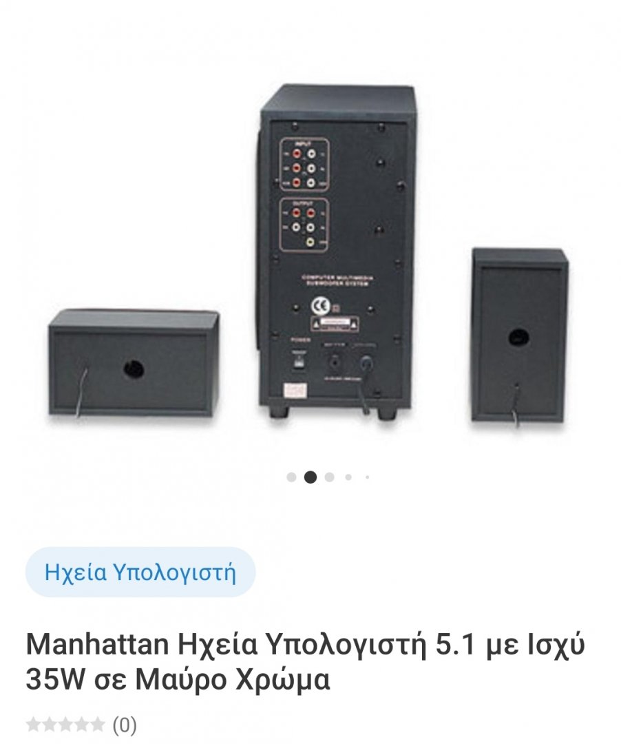

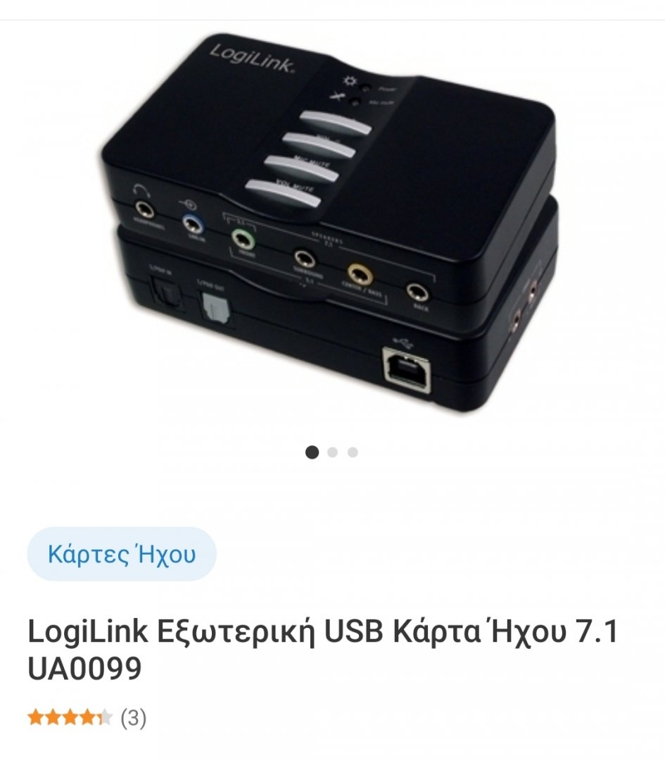

Έχω ένα pc (tower) και σκέφτομαι να πάρω μια εξωτερική κάρτα ήχου τύπου logilink usb 7.1 UA0099 και να συνδέσω (αν γίνεται φυσικά ) ηχεία τύπου "Manhattan Ηχεία Υπολογιστή 5.1 με Ισχύ 35W"
Μιλάμε φυσικά για low budget λύση μιας και η κάρτα κοστίζει γύρω στα 30€ και τα ηχεία γύρω στα 70€. Οι ερωτήσεις μου (για οποιοδήποτε ξέρει φυσικά ) είναι οι εξής:

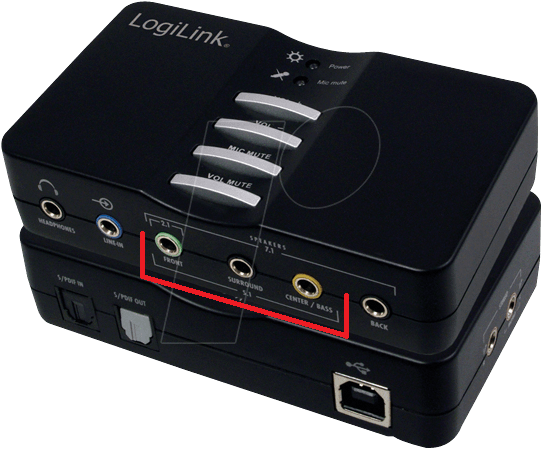

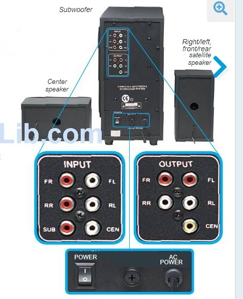

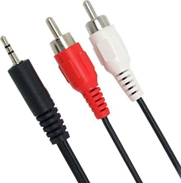

Θες 3 καλώδια mini jack 3,5mm to rca για να φύγεις από την κάρτα και να πας στα inputs του subwoofer.
Τα ηχεία συνδέονται στα outputs του subwoofer.
Στη συσκευασία λέει ότι περιέχεται ένα rca καλώδιο που δε σου κάνει!
Να και το manual των ηχείων αν θες να το διαβάσεις

Κάτι που ξέχασα να γράψω παραπάνω είναι ότι τα καλώδια που θα πάρεις να είναι stereo mini jack(χωρισμένο σε τρία τμήματα το καρφί)σαν αυτό της φωτογραφίας από πάνω.
