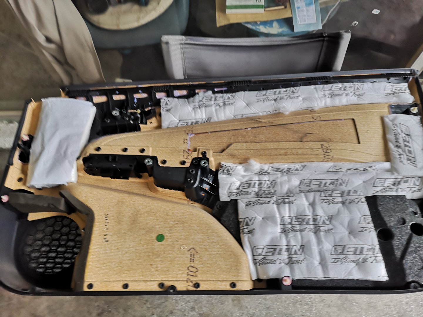

Καλημέρα, στο παιχνίδι μπήκε ακόμη μια σειρά διαιρούμενων, η audison voce av k6. Έχει κανείς εμπειρία απ' τα συγκεκριμένα ή απ' την πιο οικονομική σειρά apk;
Επίσης για την μόνωση βλέπω 2 διαφορετικά υλικά, το ένα είναι σαν πισόχαρτο και το άλλο σαν αφρολέξ. Χρειάζονται και τα δύο; Ευχαριστώ..

είναι το φύλλο που θα καλύψει τις τρύπες της πόρτας προς την ταπετσαρία.
προφανώς θέλεις και ένα για να ντύσεις την λαμαρίνα προς τα έξω.

Σήμερα έγινε η αντικατάσταση των ηχείων και η τοποθέτηση των ηχομονωτικών. Δεν καταλαβαίνω ιδιαίτερη διαφορά στην κύλιση (γενικά ήταν αθόρυβο το αυτοκίνητο) αλλά σταμάτησαν τριγμοί και συντονισμοί. Γενικά άξιζε. Το δαχτυλίδι στο midbass δεν ξέρω αν το αφήσω, δεν έκατσε ωραία λόγω υλικού.

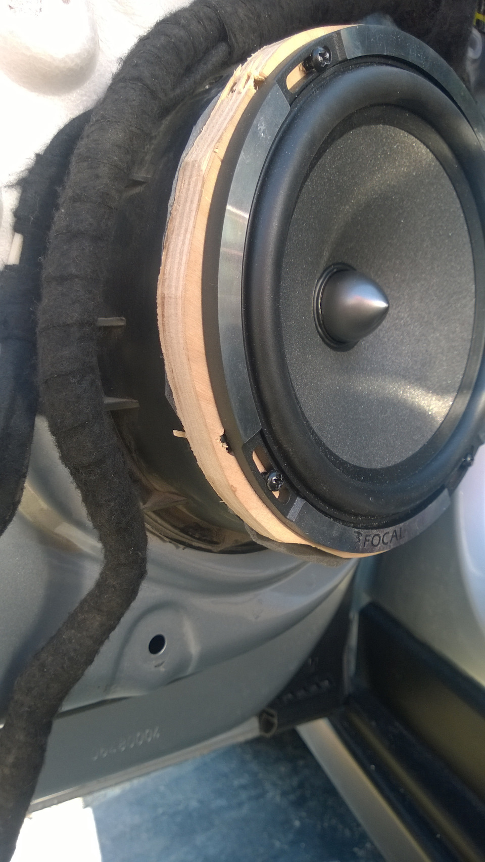

Κόψε ξύλινες ροδέλες έτσι ώστε το μεγάφωνο να έρθει ίσα ίσα στην σιτα της ταπετσαρίας... Μην σου πω να βγάλεις έξω απ την ταπετσαρία... Επίσης η κόλληση στα καλώδια δεν κάνει στα αυτοκίνητα λόγω κραδασμών

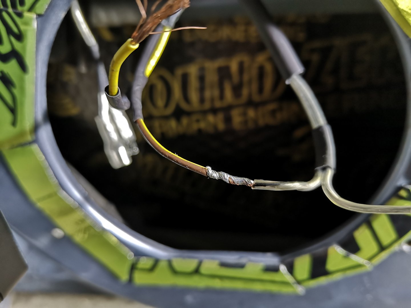

Αυτό για την κόλληση δεν το κατάλαβα, έχουν θερμοσυστελλόμενο από πάνω.
Βασικά ούτε αυτό για τις ροδέλες κατάλαβα 😆
Δεν έχει σημασία τι έχουν από πάνω έχεις δει σε εργοστασιακή καλωδίωση πουθενά κόλληση...? Μόνο ακροδέκτες, κάψες, κλεμες κλπ χρησιμοποιούν... Η vag πχ απαγορεύει χρήση κόλλησης σε επισκευές... Τεσπα δεν είναι κάτι σοβαρό... Το μεγάφωνο για να μην παίζει κάτω από την ταπετσαρία κανονικά πρέπει να βγει έξω... Ή τουλαχ όσο πιο κοντά στην ταπετσαρία

Σε εργοστασιακή καλωδίωση δεν πρόκειται να δεις κόλληση γιατί είναι... εργοστασιακή! Το ξεκινάνε απ' την αρχή και το καταλήγουν στη φίσα. Δεν μπαλώνουν στο ενδιάμεσο. Αν και νομίζω ότι την απαγορεύουν όχι λόγω υλικού ή κραδασμών, αλλά για να μην υπάρχει ενδεχόμενο να περάσει κάποιο είδος τάσης από το κολλητήρι και καεί η πηγή, ο εγκέφαλος ή ό,τι επηρεαστεί τέλος πάντων.

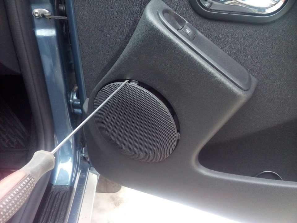

Σχετικά με το μεγάφωνο, δεν υπάρχει περίπτωση να κάτσω να κόψω την εργοστασιακή σίτα για να παίζει καλύτερα. Εδώ τα tweeter τα έβαλα πίσω απ' τα εργοστασιακά σιτάκια.
Το ξέρω ότι δεν πρόκειται να δω κόλληση ενώσεις όμως υπάρχουν και τις κάνουν με τρόπους που αναφέρω πιο πάνω... Δεν εννοώ να χαλάσεις την ταπετσαρία απλά να φτιάξεις προσθήκες για να βγει το μεγάφωνο όσο πιο έξω και κοντά στην εργοστασιακή σιτα αν βγαίνει οκ

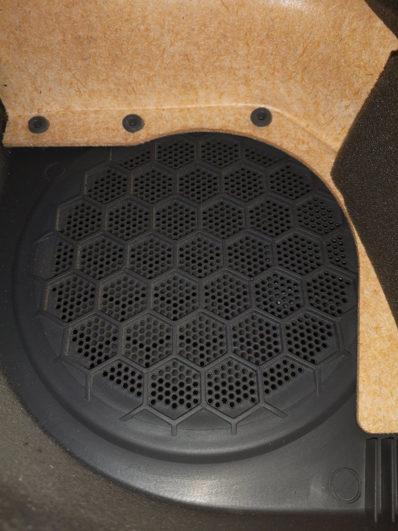

Όχι δεν βγαίνει η σίτα στο δικό μου:
Το δαχτυλίδι μπαίνει πάνω απ' τις πλαστικές βάσεις απ' ότι βλέπω. Γιατί δεν καταργείς τις πλαστικές με πιο χοντρό δαχτυλίδι ή 2-3 μαζί;
Εγώ πάντως δεν ξέρω πως θα υπολογίσω πόσο μπροστά θέλει ακόμη το μεγάφωνο αφού δεν βλέπω πόσο κενό έχει.
Δεν είναι δικό μου για να καταλάβεις έβαλα την εικόνα... Απ ότι βλέπω έχει μεγάλη απόσταση μέτρησε την και ξεκινά ψάξε στα φόρουμ απ ότι είδα μέχρι και 2Χ20mm δηλ 40 χιλιοστά μπαίνουν άνετα
