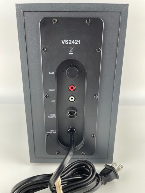

Βασικά πες μας ποιο sub είναι ή βγάλε μια φωτογραφία το πίσω μέρος με τις συνδέσεις.

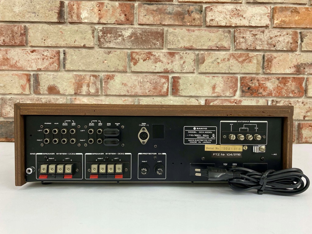

Είναι συνδεδεμένα πάνω σε έναν sanyo dcx 4000l...vintage... αλλά σε λίγο πιο δυνατές εντάσεις παραμορφώνουν...
Δεν παραμορφώνουν τα ηχεία, αλλά ο ραδιοενισχυτής, όπως λέει στο #14 ο john markou.

Μα αφού έχει pre out ο ενισχυτής .
Αν αφαιρέσω τα καπάκια (RCA)από το preout αυτόματα καταργώ το ενισχυτικό του σήμα....όποτε λες να βάλω το sub εκεί...στα δύο από τα 4..που έχει...που ήδη το έκανα αλλά δε πήρα ήχο από το συγκεκριμένο sub

Αυτό το converter το συνδέεις που?... στις εισόδους για τα ηχεία του ενισχυτή?
στην έξοδο του ενισχυτή παράλληλα με τα ηχεία σου...
όμως τώρα που έβαλες την πίσω πλευρά του ενισχυτή, βλέπω πως έχει pre out / main in οποτε είσαι τυχερός! μπορείς να συνδέσεις σχεδόν όποιο sub επιθυμείς και να αναλάβει και το κροσάρισμα και όλα.
Με οποιοδήποτε sub που έχει αυτα:
δε χρειάζεσαι τίποτα άλλο
Ναι χρειάζεσαι y cable , αλλά για δοκίμασε πάλι.
7.683
12.656
Αν η έξοδος του sub είναι κροσαρισμένη, τότε ο ενισχυτής θα παίρνει ακριβώς το σήμα που θα χρειάζεται και θα γίνεται η δουλειά που θέλουμε. Αν μπει Y adapter, τότε sub και δορυφόροι θα παίρνουν το ίδιο σήμα, κάτι που θέλουμε να αποφύγουμε. Και αν δεν κάνω λάθος, ο ενισχυτής στη περίπτωση του Y adaptor θα συνεχίσει να ενισχύει τις χαμηλές συχνότητες που θέλουμε να αποφύγουμε.

Το sub θα το συνδέσω από τη line in θύρα του σε δύο από τις 4 pre out?...αλλά έτσι θα χάσω τους δορυφόρους?...σωστά? Πώς θα παίζουν αφού θα δώσω σήμα στο sub από τις δύο θύρες...έτσι χάνω ένα ηχείο...
Παράλληλα με τα ηχεία εννοείς...μαζί με το συρματάκι του ηχείου σε μια θύρα και ταυτόχρονα το δεύτερο?
