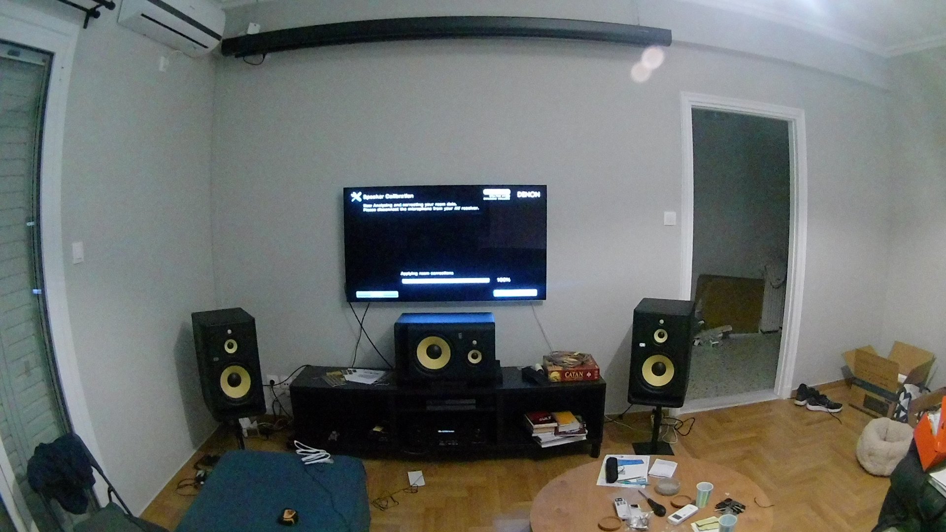

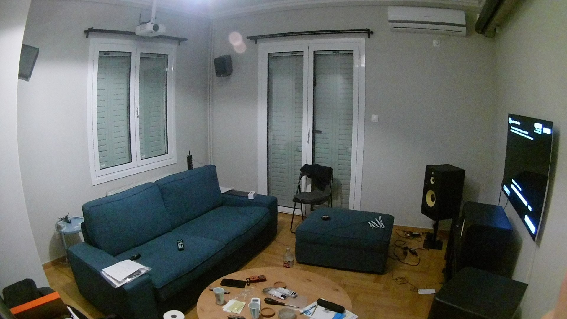

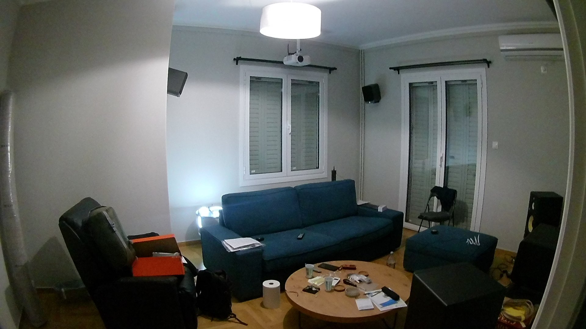

Στον χωρο μου σαλονι περίπου 20τμ σε σχημα Γ, αποσταση ακροασης 2,50m, με κεντρικά 3 krk rokit rp10-3 και surround q acouatics 3020i, να κουμπωσω δυο xtz 12.17 edge ή να παω σε 4 presonus?Avr εχω τον denon 3500, κι αν παω στα 4 φανταζομαι θα παρω minidsp 2x4. Αξιζει την μανουρα ή απλα να βαλω τα δυο xtz στις εξοδους του denon? Εχοντας τοσο κακη διαρρύθμιση, σε ποιες θεσεις να δοκιμασω να τα βαλω?
Π.σ. υπαρχει πλανο για χαλι, κουρτινες και πανελ διαχύσεις αλλα ως εκει για φροντιδα χωρου.

Βάλε KRK
Αξίζει, αλλά μαζί με καλιμπράτορα. Αλλιώς δεν γίνεται, ούτε καν τα 2 XTZ (και αυτά θέλουν minidsp, δεν πα να έχει δυο εξόδους ο ντένον)
Δοκίμασε τις δυο πίσω γωνίες του χώρου, και κάτω απο τα κυρίως ηχεία (αντί για βάσεις)

Δυστυχώς δεν υπάρχει πόρτα απο σαλόνι στο χολ. Νε δυο σαμπ στον denon δεν γίνεται από την άποψη τ οτι το audyssey δεν θα κανει καλη δουλειά?
Λόγω πολυκατοικίας (οι εντάσεις θα ειναι περιορισμένες) και προχειρότητας της εγκατάστασης μου φαίνεται υπερβολή η αναζήτηση ειδικού. Μου αρκεί το αρκετά καλό δεν έχω ψευδαισθήσεις για τελειότητα.

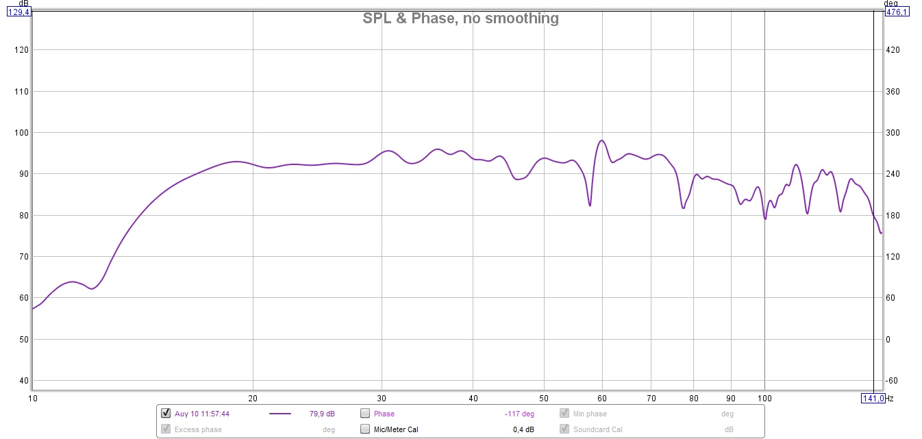

να να παρεις 2 xtz 12.17 edge να κατεβασεις το app και να στησεις οπου ειναι καλυτερα στον χωρο σου το καθε sub...
εδω προσφατα 2 svs pb 4000 με marantz sr7012 χωρις πειραγμα απο το app, δλδ οπως τα εφτιαξε το xt32

Και είναι άκρως ανισόρροπη αφετηρία το αριστερό κύριο ηχείο - με πιθανή sub βάση προσεχώς - να βρίσκεται στη γωνία ενώ το δεξί στην...αγωνία. ;)
Είναι δε ο τύπος του στησίματος που τείνει να μην εξομαλύνεται από διάφορα βαρβάτα λογισμικά.
