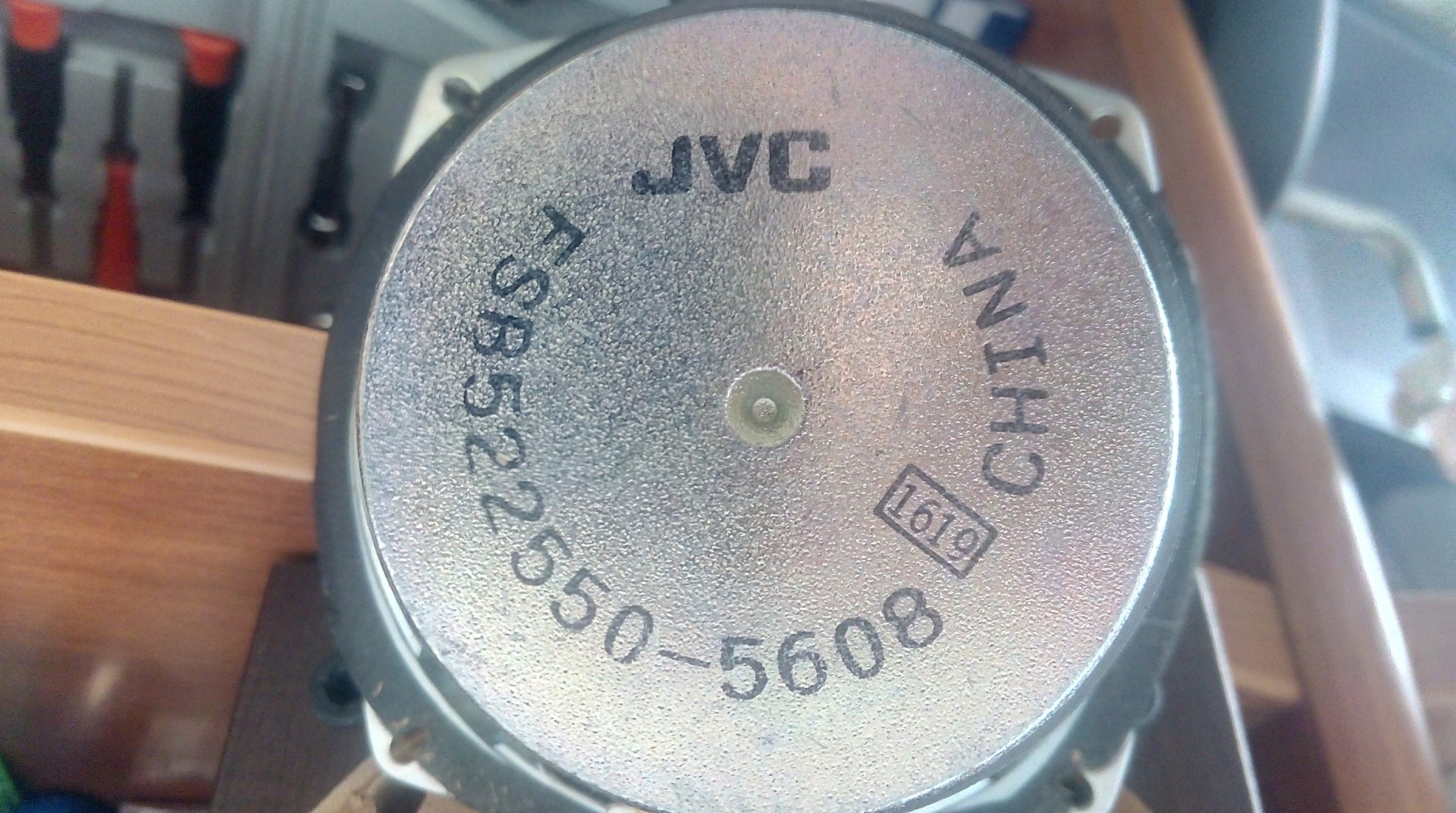

Τα ηχεία έχουν αρχίσει να "μπουκώνουν"/"κολλάνε", δηλαδή να χρειάζεται να χτυπάω απαλά τον κώνο στη μπροστινή πλευρά του ηχείου για να ακουστεί ο ήχος. Αυτό παρατηρείται κυρίως σε χαμηλές εντάσεις, αλλά δε συνηθίζω να τα βάζω πολύ δυνατά. Τον τελευταίο καιρό χρειάζεται να το κάνω αυτό αρκετά συχνά, για να "ξεμπουκώσουν". Τα είχα πάει και σε ένα μαγαζί για επισκευή/συντήρηση, αλλά το πρόβλημα παρέμεινε. :(
Συνεπώς, σκέφτομαι να πάρω ένα καινούργιο ζευγάρι ηχεία/κώνους, για να τα αντικαταστήσω. Δεν θέλω να αντικαταστήσω ολόκληρο το ηχείο με το περίβλημα, μόνο το woofer (αν το λέω σωστά) και ίσως και το tweeter.
Γι' αυτό θα ήθελα να με βοηθήσετε, με όποιο τρόπο κρίνετε καταλληλότερο: είτε να μου προτείνετε ηχεία, σχετικά οικονομικά, που να αντικαταστήσουν αυτά που έχω και να ταιριάζουν στα χαρακτηριστικά του συστήματος/ενισχυτή, χωρίς να χρειάζονται πολλές επεμβάσεις εκ μέρους μου (κολλήσεις, κλπ), είτε να με παραπέμψετε σε άλλα σημεία του forum ή στο ίντερνετ για να διαβάσω κάποια περισσότερα πράγματα και να μπορέσω να ψάξω μόνος μου πιο αποτελεσματικά.
Ξεκίνησα λίγο ψάξιμο από μόνος μου αλλά δυσκολεύτηκα να βρω τι μου ταιριάζει με βάση τις διαστάσεις των ηχείων, πόσα ohm και watt πρέπει να έχουν και ποιο τρόπο σύνδεσης και τύπο καλωδίων παίρνουν. Επισυνάπτω και μερικές φωτογραφίες που πιστεύω θα φανούν χρήσιμες. Σίγουρα θα έχω ξεχάσει να αναφέρω λεπτομέρειες αλλά θα τις προσθέσω στη συνέχεια του θέματος.

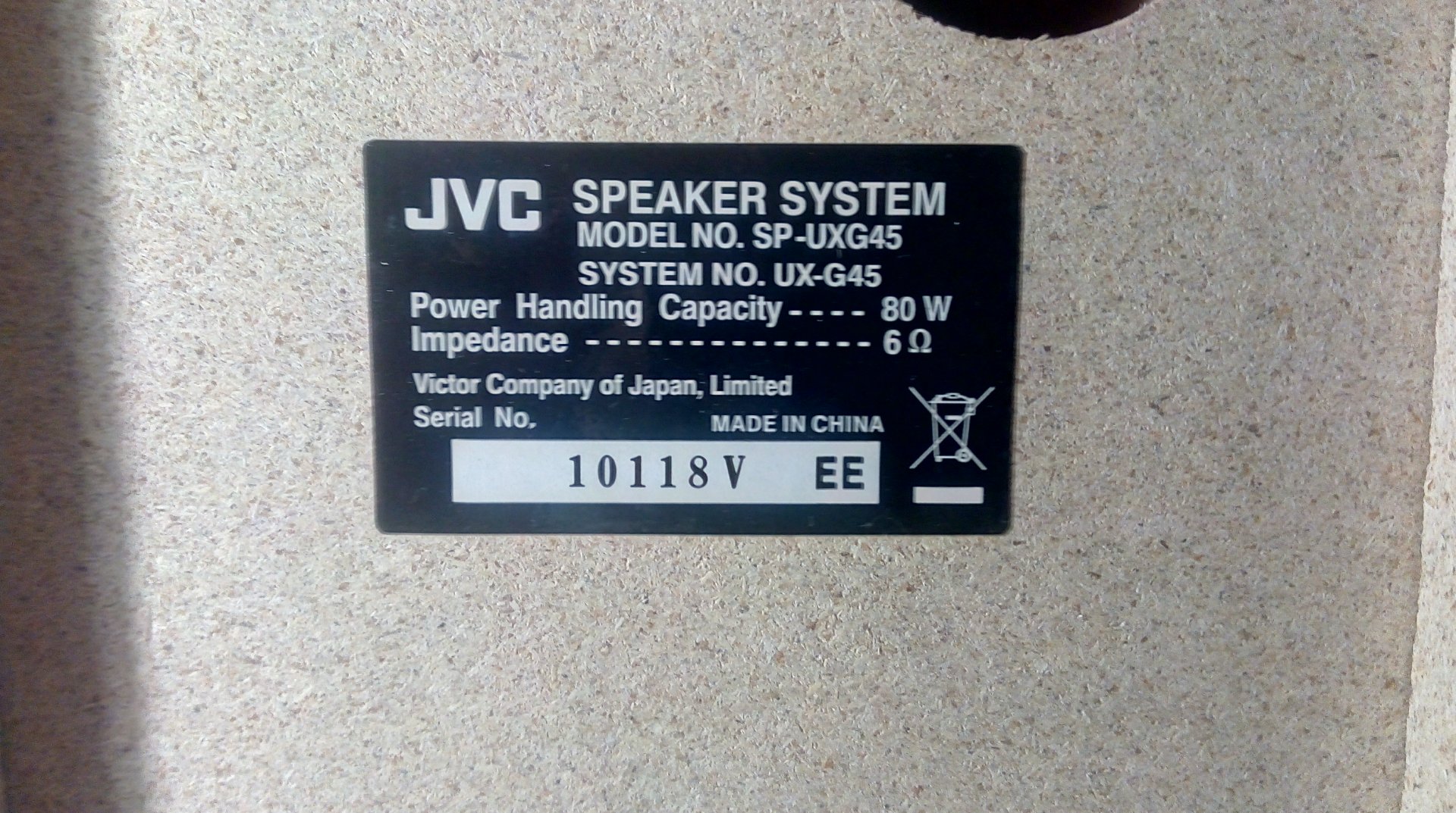

Θα πρέπει να προσέξεις την αντίσταση τους να μην είναι 4 Ωμ, όπως συμβαίνει σε αρκετά μικρά ηχεία, αλλά τουλάχιστον 6.
Τέλεια, αυτό θα κάνω. Θα έχω κάποιο κέρδος αν η αντίσταση κάθε ηχείου είναι μεγαλύτερη από 6 Ωμ, ή θα έχει αρνητικά αποτελέσματα;
Ο ενισχυτής που έχει το mini σου δεν μπορεί να οδηγήσει ηχεία χαμηλής εμπέδησης (αντίστασης) όπως 4Ωμα.

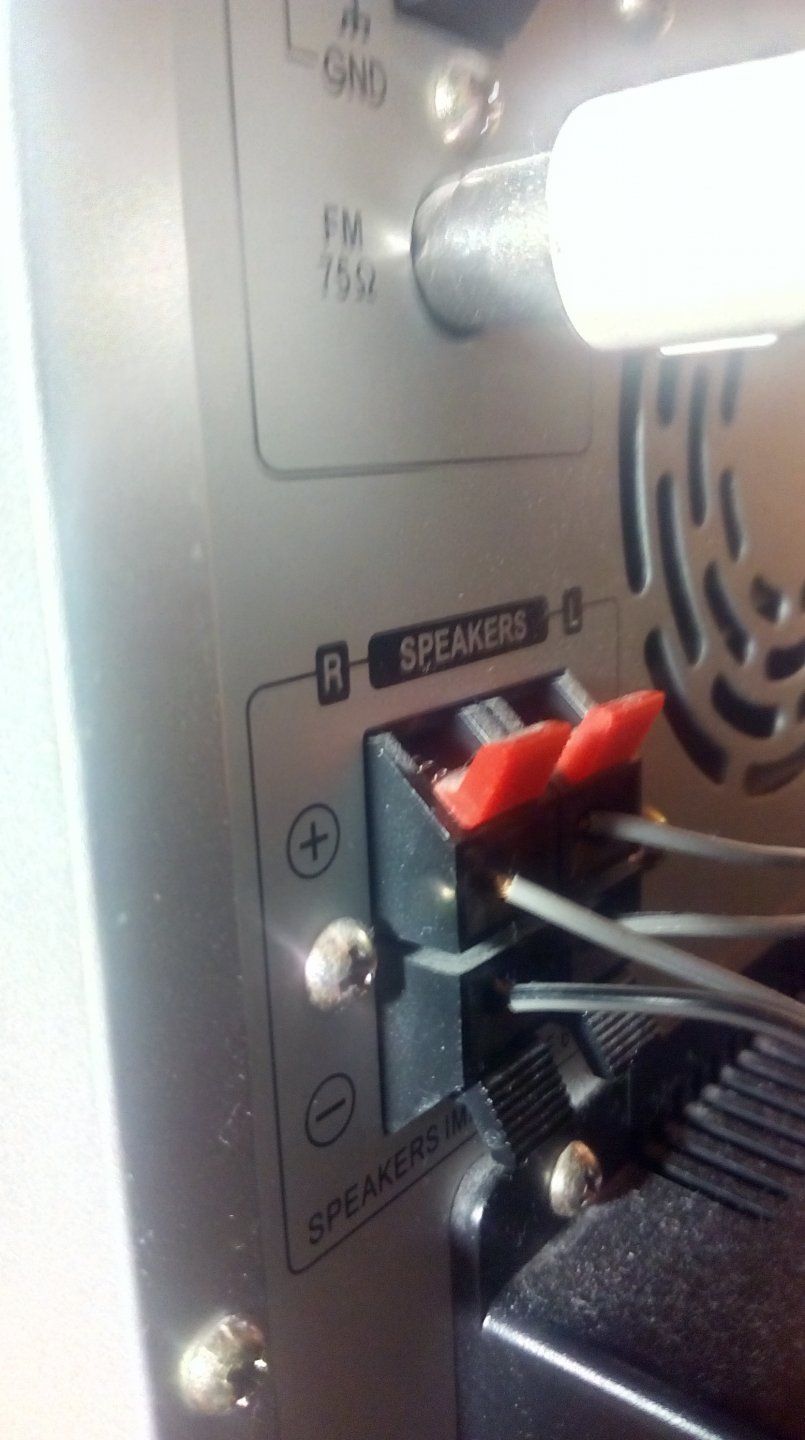

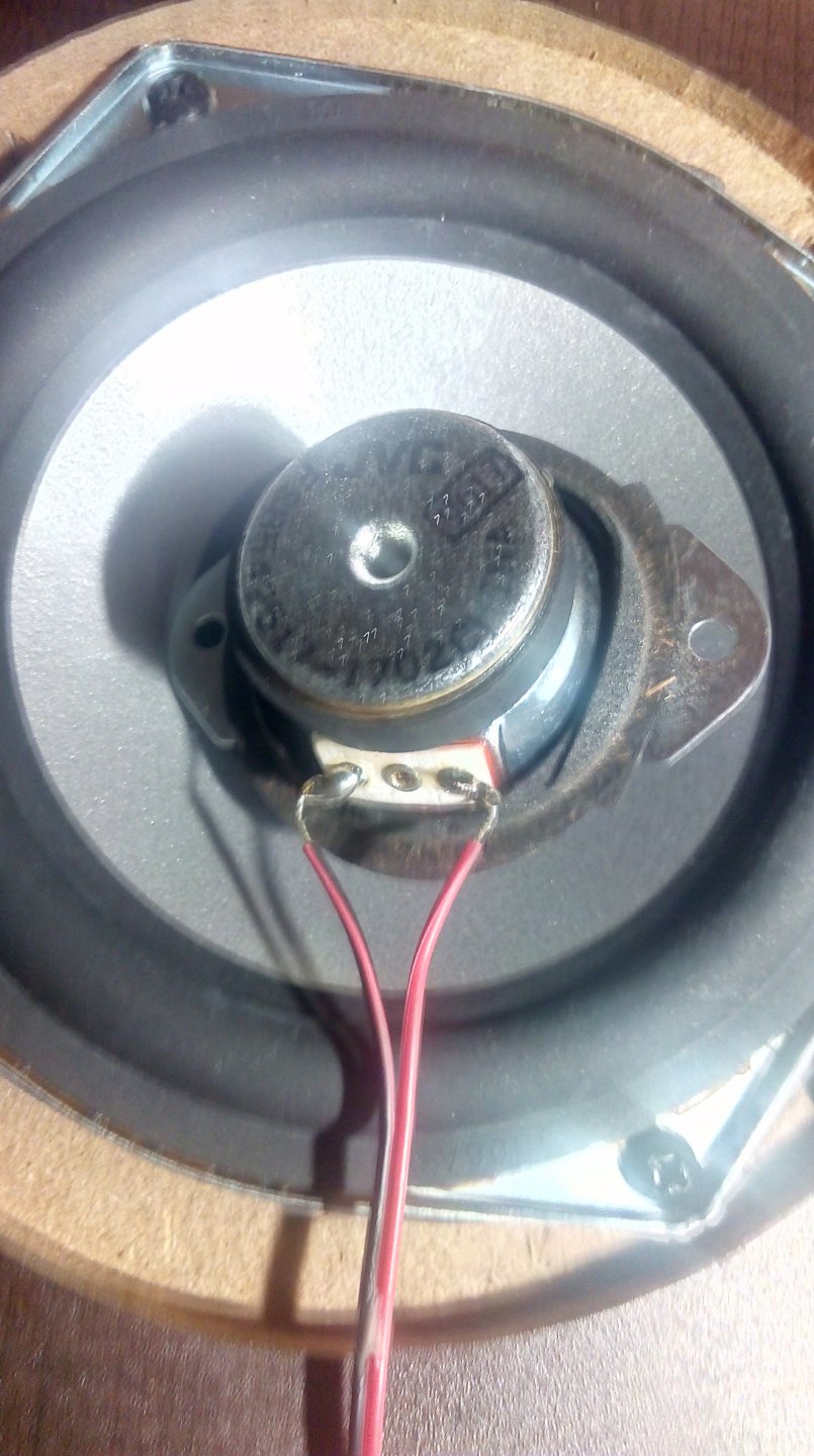

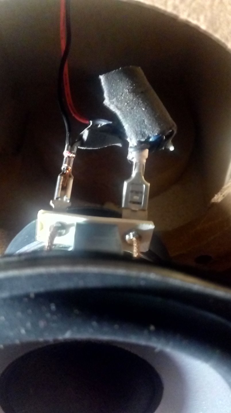

Απ ότι βλέπω, θα χρειαστεί να αλλάξω και τα καλώδια, αφού στο τωρινό είναι κολλημένα στα tweeter και με συγκεκριμένο βύσμα στα woofer.
Είχα δει σε κάποια βίντεο στο ίντερνετ ότι έχει σημασία το πάχος του καλωδίου, και αν δείτε στις φωτογραφίες, τα τωρινά είναι αρκετά λεπτά, ενώ αυτά που αναφέρετε έχουν παχύτερα. Θα μπορέσω απλώς να βάλω στη πηγή μου ένα παχύτερο ζεύγος καλωδίων για κάθε ηχείο;

Τι ακριβώς σημαίνει "αντίσταση 4-8Ω" ή "αντίσταση min 4-8Ω"; Φαντάζομαι ότι είναι ΟΚ για την περίπτωσή μου που χρειάζομαι 6ohm;
Σχετικά με το καλώδιο, τι πάχος να κοιτάξω; Όπως φαίνεται και στην αρχικη φωτο μου, δε νομίζω η πηγή μου να δέχεται απεριόριστα παχύ καλώδιο.

Τα ηχεία που έχεις τώρα δεν χρειάζεται να τα πειράξεις καθόλου.
Θα χρειαστείς δύο καινούρια καλώδια, για να συνδέσεις τα νέα ηχεία.
Με 1 ή 1,5 καρέ, αναλόγως ποιο χωράει στους υποδοχείς του mini, είσαι καλυμμένος σε κάθε περίπτωση.
