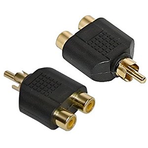

Αυτό το διορθώνεις με ένα spliter στην αρχή και αργότερα παίρνεις ένα minidsp ώστε να μπορείς να ρυθμίσεις το κάθε ένα ξεχωριστά.

Χρίστο τι εννοείς spliter θέλω να με κατατοπήσεις ...Θεωρώ οτι το Crystal είναι πολύ δυνατό αλλα όταν παίζει μουσική με τα chario καταλαβαίνεις οτι σε ποιότητα είναι πολύ κάτω ..Βέβαια μπορεί να θέλει κάποιες ρυθμίσης αλλα όχι απο το sub διότι έχει μόνο ρύθμιση έντασης ...

Κάτι σαν αυτό στη φωτό.
Συμφωνώ απόλυτα για το θέμα ρυθμίσεων. Όταν όμως έβαλα αυτό https://www.minidsp.com/products/minidsp-in-a-box/minidsp-2x4 και ήρθε στο σπίτι μου ο κατάλληλος άνθρωπος με τις κατάλληλες γνώσεις και μου τα ρύθμισε τότε άκουσα-ένιωσα «άλλα» sub.
