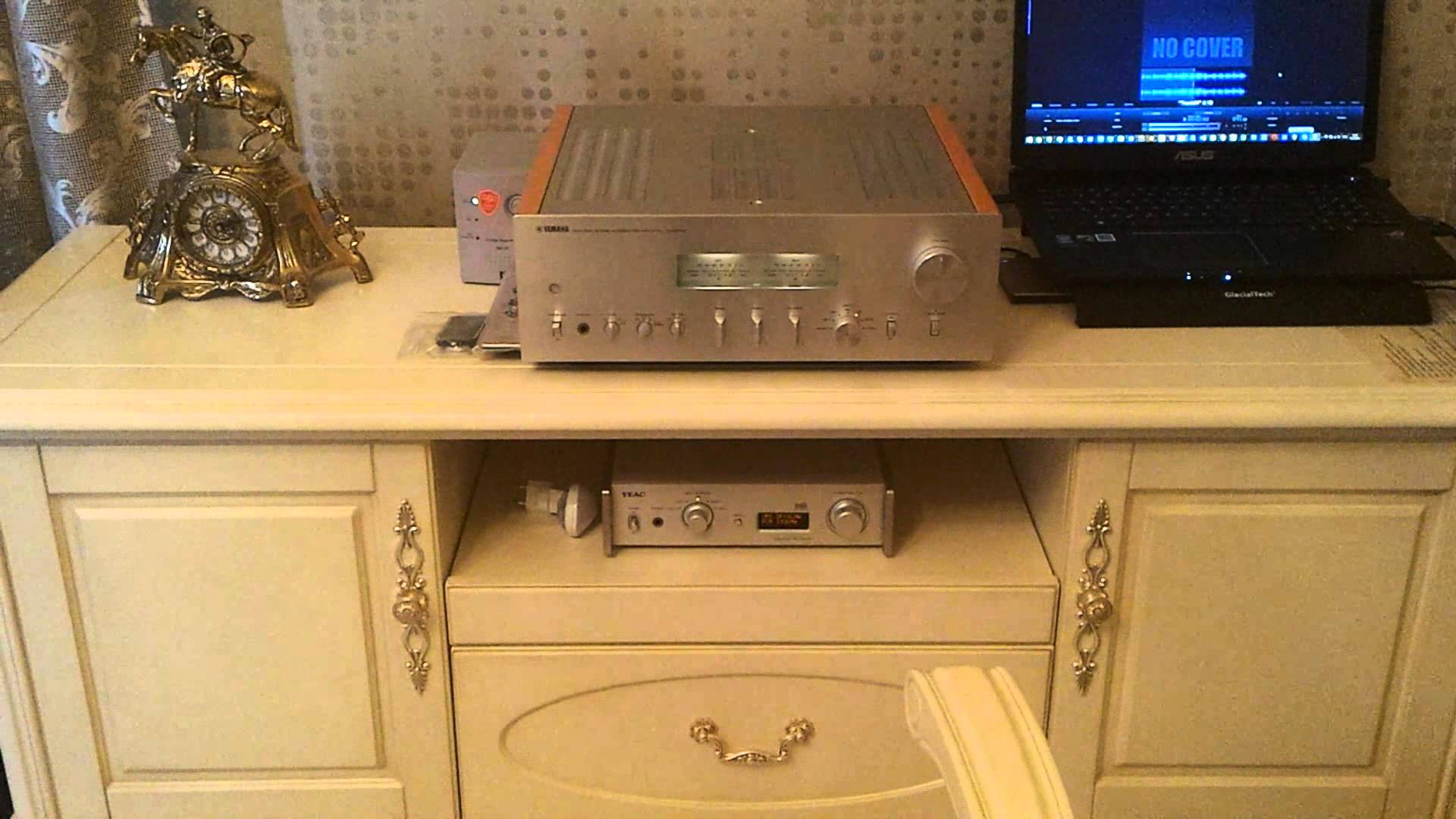

Ενισχυτη Yamaha A-S2100 και dac Τeac UD-503......ενισχυτη με ενσωματωμενο dac στα χρηματα αυτα (οπως ο HEGEL H160), θα τον απεφευγα για λογους ευελιξιας.Σε χαμηλοτερη κατηγορια ομως ειναι μαλλον πιο ασφαλης επιλογη. Μεταχειρισμενα υπαρχουν πολλα,αλλα ......μου καθεται καπως ασχημα σε αυτα τα χρηματα να πας σε μεταχειρισμενο ενισχυτικο (ασχετα αν υπαρχουν τρομερες ευκαιριες).Φωτος με το προηγουμενο μοντελο 501.

Απ την φωτο καταλαβαινω πως αυτα που προτεινεις τα εχεις, με τι ηχεια?

οχι δεν τα εχω...τα ζαχαρωνω γιατι ειναι καιρος για αναβαθμιση,αλλα με την οικονομικη κριση και την ανασφαλεια που υπαρχει ολο το παγωνω. Απλα σου εβαλα τις φωτος για να δεις οτι ο συνδυασμος παιζει.Δεν ξερω βεβαια με τι ηχεια τα εχουν συνδυασει,αλλα δεν θα εχεις θεμα με τα δικα σου. Δυστυχως να τα ακουσεις ολα μαζι ειναι μαλλον αδυνατο,παρα μονο αν καποιος φιλος εχει ηδη τον συνδυασμο και πηγαινες εκει τα ηχεια σου.
