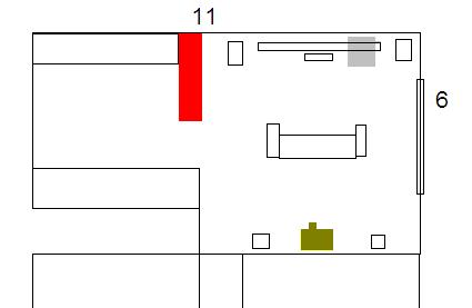

Καλά το αξιοπρεπές sub κι εγώ το εννοούσα όπως το λες κι εσύ: να κατεβαίνει χαμηλά και να μην παράγει "βρόμικο" μπάσσο που είναι "εντυπωσιακό" (λέμε τώρα) μόνο μέχρι να σε πιάσει πονοκέφαλος (δηλ. στο πρώτο 10λεπτο κι αν :)).
Να σου πω όμως το 7x9 θα είναι και ο χώρος ακρόασης; Τα ηχεία θα περικλείουν 63 τετραγωνικά;;; Είναι πολύς ο χώρος, ειδικά για ν' ακούσεις το sub όπως το θες...

εκανα ενα προχειρο σχεδιο. ο χωρος ολος ειναι 11χ6 μετρα... το χωρισμα που φαινεται κοκκινο ειναι ενας απλος παγκος/μπαρακι. δεξια ειναι το μπαλκονι... και το σπιτι συνεχιζεται προς τα κατω...
τα ηχεια φαινονται, το πανι και το κεντρικο ηχειο επισης, το sub το εκανα με γκρι και τον προτζεκτορα πρασινο...
Αυτος ειναι ο χωρος...
