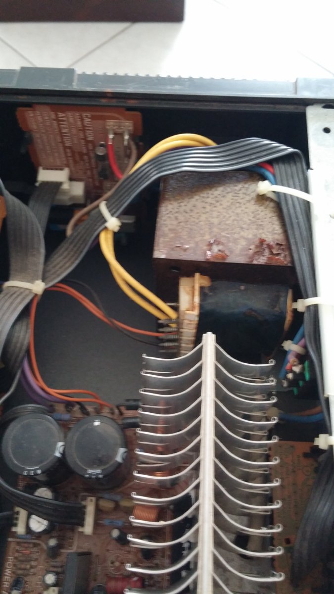

Κοίτα μου τον εδωσε εχθές και άνοιξα το καπάκι να δώ σε τί κατάσταση είναι. Βλέπω οτι ο μετασχηματιστής μέσα είναι λίγο οξειδωμένος και καμιά φορά κάνει κάτι μπάμ μπούμ βόμβους(όχι πάντα) πάντως έχει πολύ γλυκό ήχο έτσι πρόχειρα που τον δοκίμασα.

Μαζί σου αλλά με ανησυχεί που ο μετασχηματιστής του έχει οξείδωση. Και φοβάμαι μήπως πρέπει να αλλαχτεί.

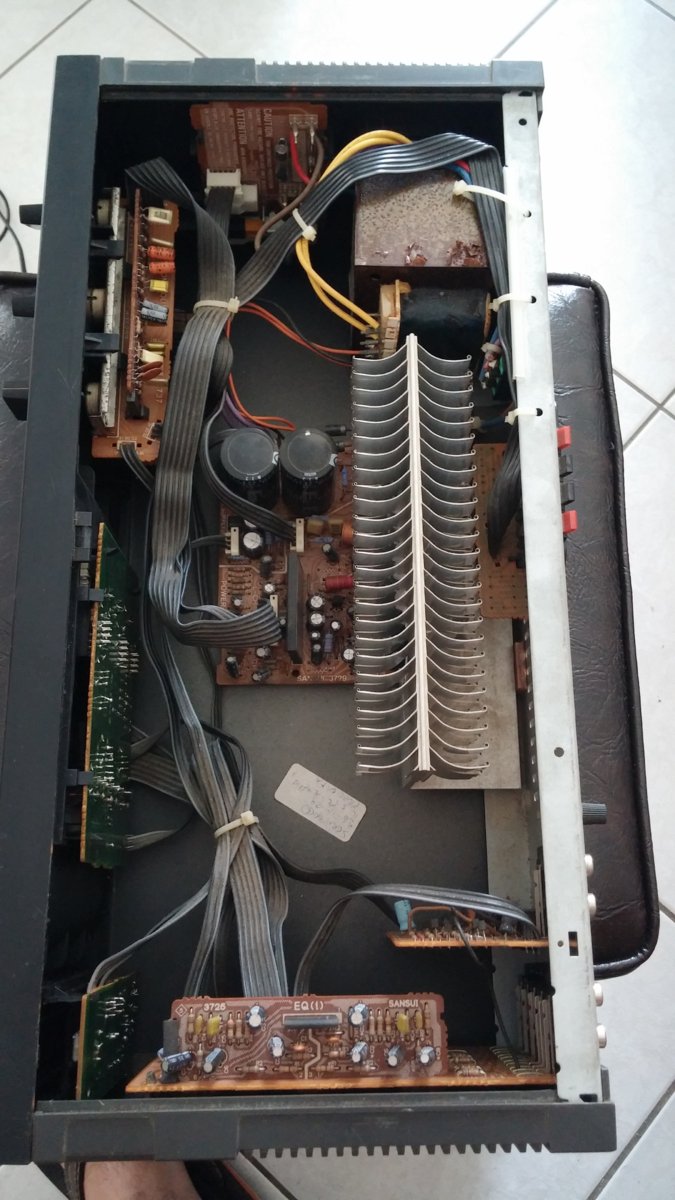

Μια φωτογραφία του εσωτερικού του ενισχυτή θα βοηθούσε .

Ευχαρίστως παιδιά θα ανεβάσω. Αργότερα όμως γιατι δεν είμαι σπίτι. Ευχαριστώ που βοηθάτε.

Ο μετασχηματιστής δεν έχει οξειδωθεί. Αυτό που φαίνεται είναι το βερνίκι. Λογικά δεν έχει θέμα ο μετασχηματιστής και φυσικά σε καμιά περίπτωση δε χρειάζεται να αλλαχθεί, για την ακρίβεια δεν πρέπει!
