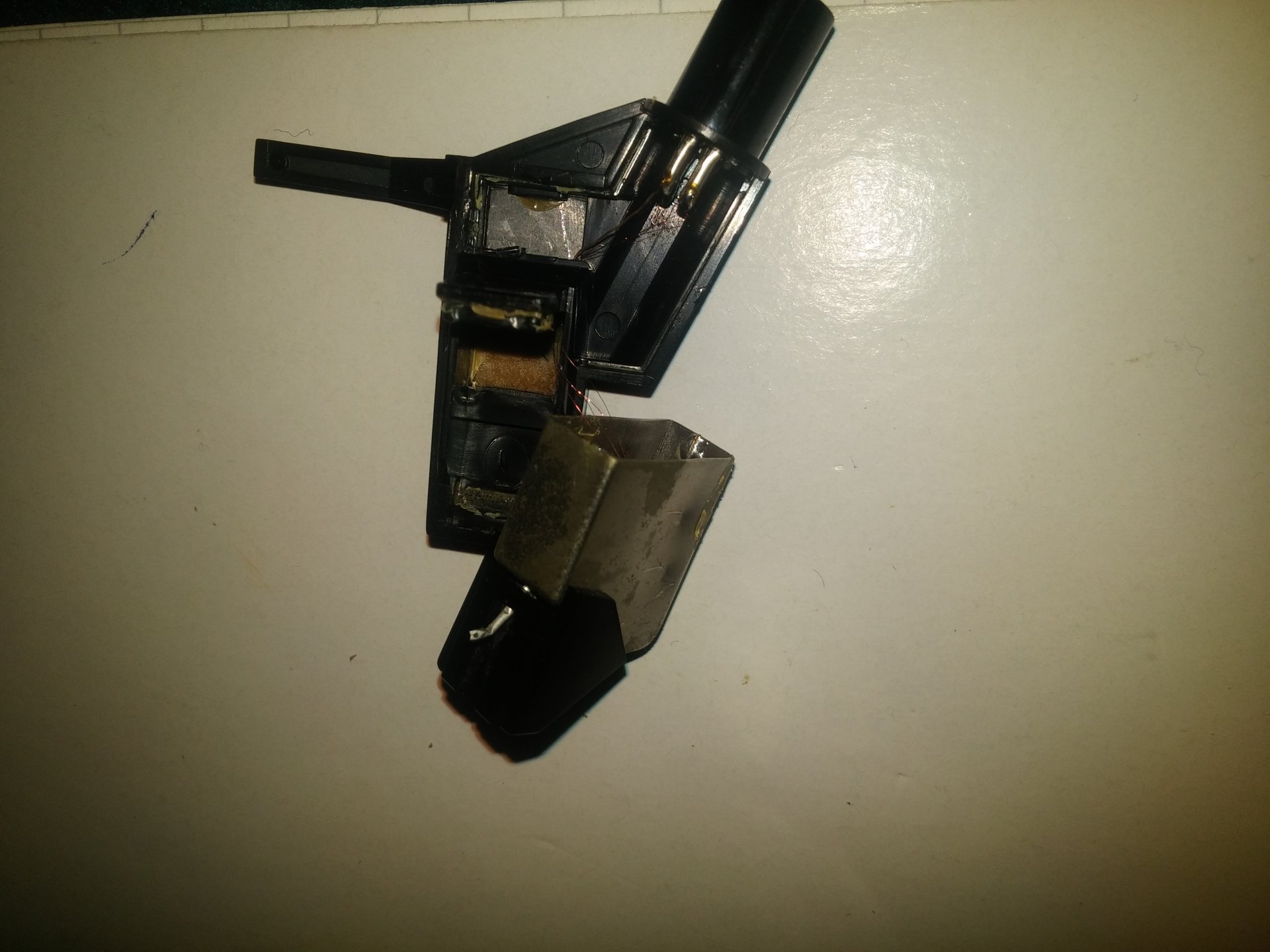

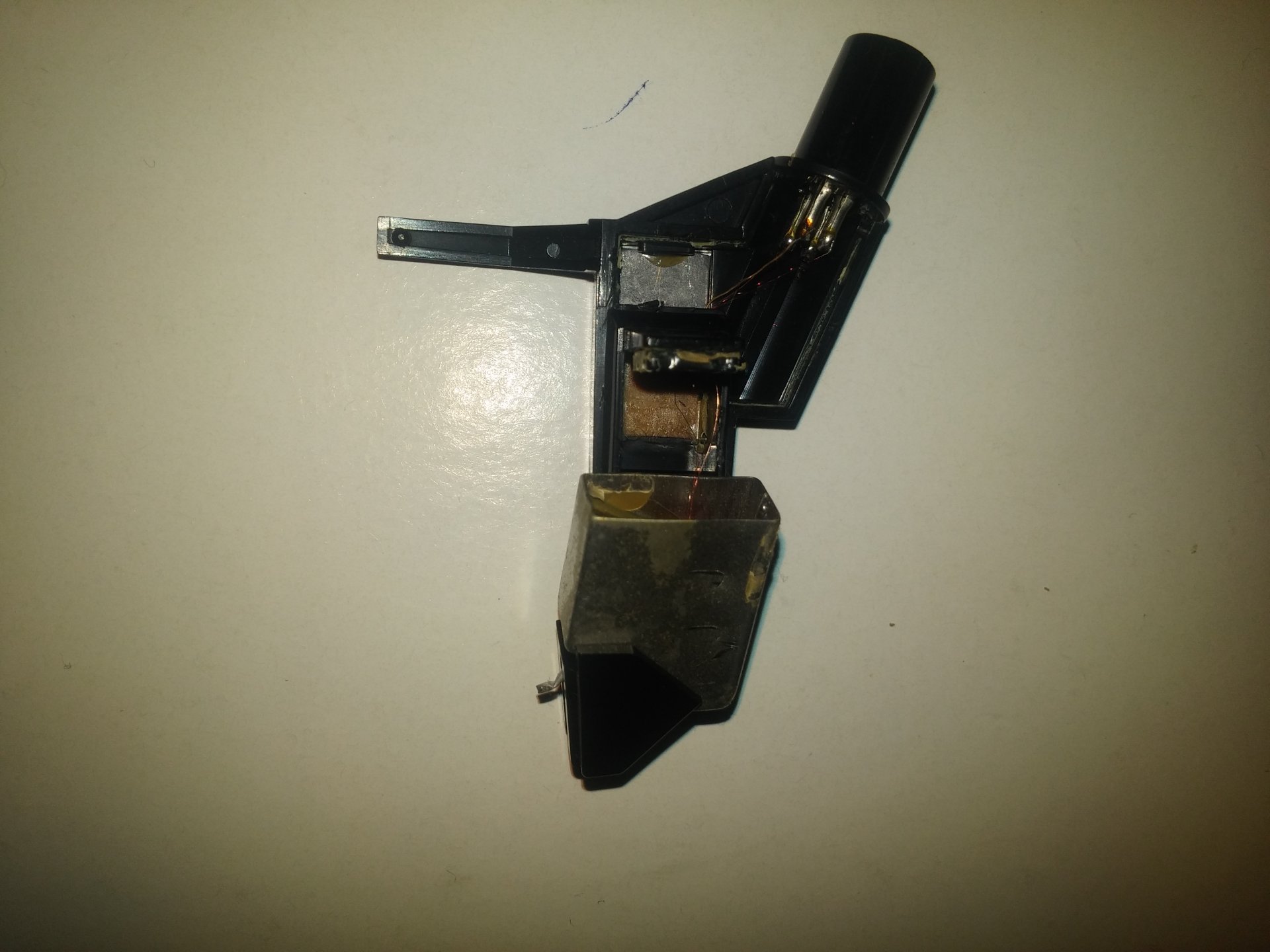

Οχι δεν είναι p-mount. Δεν έχει πουθενά βίδα για να βγει η κεφαλή. Ίσα ίσα που μόλις έβγαλα την παλιά κεφαλή και είδα οτι ήταν κολλημένη στο κέλυφος. Η κατάσταση της φαίνεται στις φώτο. Αμφιβάλω αν αυτή η κεφαλή αλλάζει.
