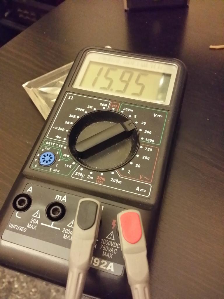

4. Ξεκινάμε με μετρήσεις τάσεων βάση του manual. Εφόσον βάλουμε jumpers για το start του τροφοδοτικού.
5. Το inverter θέλει 24V και δεν τα έχουμε.....
6. Εδώ θέλουμε 5,1V το οποίο είναι οκ άλλα ασταθές (δεν φαίνεται στην φώτο)..

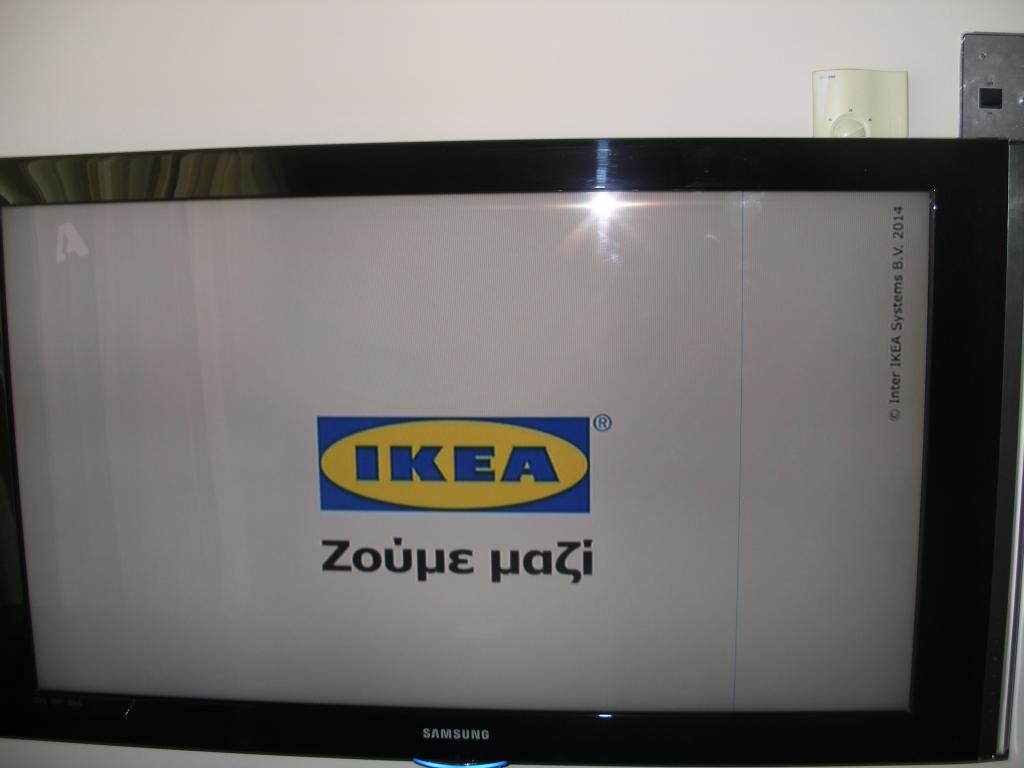

Όπως ήταν αναμενόμενο η TV μετά από αυτό λειτούργησε κανονικά.
Η επισκευή για να γίνει η διάγνωση κράτησε περίπου 50 λεπτά. Το recap έγινε σε 20 λεπτά. 16 Μέρες έκανε το ολοκληρωμένο, άλλα κάποιος που είναι επαγγελματίας θα έχει στοκ, καθώς ειναι πολύ διαδεδομένο σε samsung. Το συνολικό κόστος μαζί με το recap (που εγινε προληπτικά για απρόσκοπτη χρήση) έφτασε τα.........6,2€!!!!
Η TV εδώ και 2 εβδομάδες μου κάνει παρέα στο εργαστήριο..
