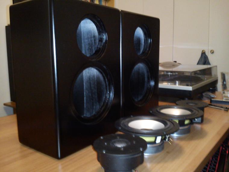

μετα απο πολλες καθυστερησεις, διακοπες και... γαμους(!), ξεκινησαμε τα ηχεια (συνεχεια απο εδω
αντε να δουμε:116:

Απάντηση: Επιτελους! (2way babyspeaker continued)
το project διακοπτεται για λιγες μερες, καθ'οτι ο μαστωρ αποφασισε να (ξανα)παει διακοπες:445::609::620:
νεοτερα μετα το 15αυγουστο

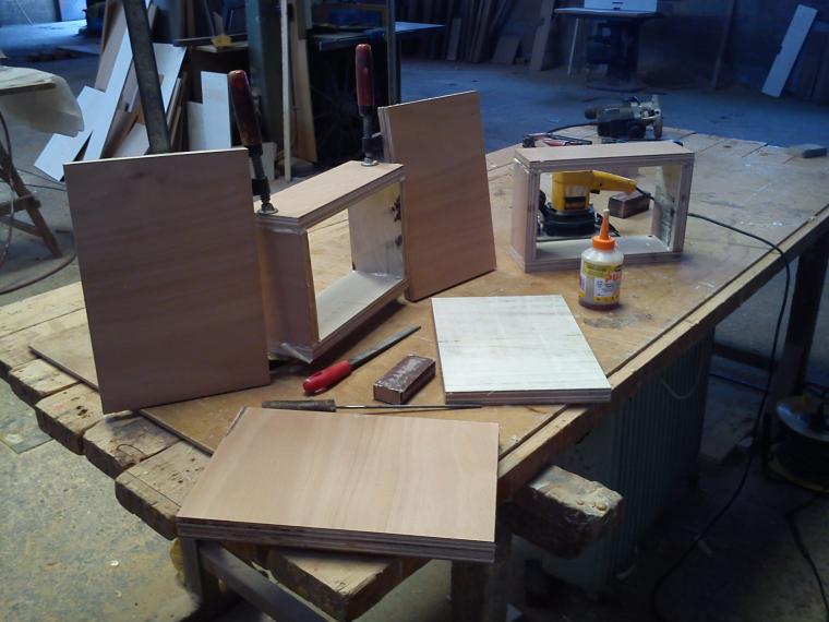

με μπριζωσε ομως ο %(&$#&, και μετα την εκανε:620::114:
btw, μη σας ξεγελαει η φωτο, δεν θα ειναι παραλληλες οι πλευρες
σημερα εγιναν αι τρυπαι (εχουν λιγο δουλιτσα ακομα)
ξεχασα ομως να παρω φωτο:120:

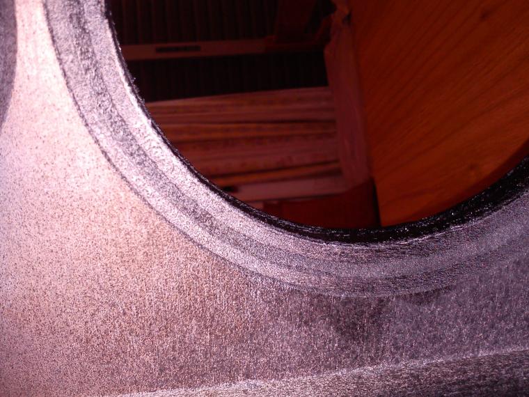

:120:
η "κολλα" που εχει το πισσοχαρτο αρκει ή να βαλω και λιγο ξυλοκολλα?

Re: Απάντηση: Επιτελους! (2way babyspeaker continued)
:120:
:203:Σε τέτοιες λεπτομέρειες, θα πρέπει να σου απαντήσουν οι νεώτεροι, γιατί εγώ έχω να φτιάξω ηχείο από το 1986 :105:

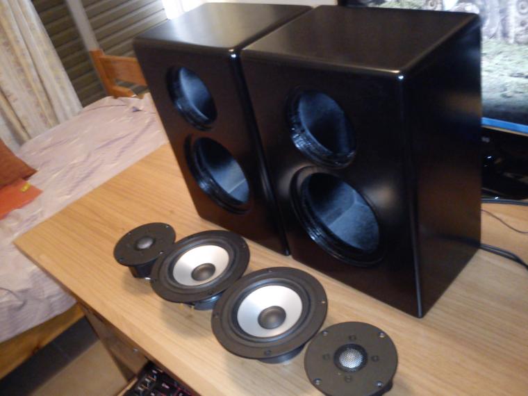

Ειρήσθω εν παρόδω, πως και διάλεξες να βάλεις τα μεγάφωνα στην φαρδιά πλευρά :202: και αφού έκανες αυτό, γιατί δεν έκανες έκκεντρο το tw, που σου άρεσε από την αρχή σαν ιδέα; :116:

Απάντηση: Re: Απάντηση: Επιτελους! (2way babyspeaker continued)
Οπωσδήποτε όμως πρέπει να αγοράσεις αυτό το υλικό
ναι το γνωριζω
γιατι αν επιτρεπεται? πλακα εχει:138:
:120: νομιζα οτι και παλι ειναι αρκετα μικρη ωστε να μην υπαρξει προβλημα
αλλωστε αν θυμαμαι καλα στο παλιο νημα για αυτες τις διαστασεις μιλαγαμε
μη μου πεις οτι παει για ακυρο:/
^^^ αμ δε θυμαμαι καλα, μονο τις διαστασεις της μπαφλας ειχα δειξει:609:
τελος παντων, θεωρησα καλο να διατηρησω τις αναλογιες του winisd, στις στενες πλευρες δε βολευονταν τα woofer
πανε για καυσοξυλα?
πανε για καυσοξυλα?
Φυσικά και όχι - μην ανησυχείς
Ο όγκος του ηχείου είναι μικρός και κατά συνεπεια ,τετοιου είδους σχεδιαστικές επιλογές, διαφοροποιούν ελάχιστα τον ήχο
οκ τοτε:109:
οταν με το καλο τελειωσουν θα προσπαθησω να τα μετρησω (οσο γινεται), αν δουμε προβλημα, το ξυλουργειο περιμενει (ετσι και αλλιως θα με τρωει το σαρακι)

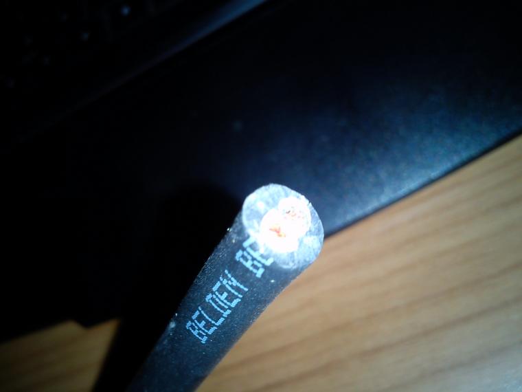

να ρωτησω και κατι που μου'ρθε τωρα:
τα καλωδια του καθε μεγαφωνου, ειναι καλυτερα να ειναι χωριστα μεταξυ τους ή να τα αφησω ετσι?

Re: Απάντηση: Re: Απάντηση: Επιτελους! (2way babyspeaker continued)
οκ τοτε:109:
Και εγώ νόμιζα, ότι θα ρωτούσες αν έπρεπε, να πάρεις τα ασημένια πηνία η όχι :116:
Δεν υπάρχει λόγος να χωρίσεις τα καλώδια μεταξύ τους
Τα καλώδια έχουν πρόβλημα, μόνο όταν τα κάνουμε κουλούρα (επειδή περισσεύουν στο μήκος) όποτε σχηματίζουν πηνίο
Δεν ξέρω όμως, κατά πόσο επηρεάζεται το σήμα, αν το καλώδιο ακουμπά η είναι πολύ κοντά στον μαγνήτη του μεγαφώνου
Το crossover πάντως επηρεάζεται, αλλά εκεί μιλάμε για ένα σύνθετο κύκλωμα
Εσύ είπαμε ότι θα το βάλεις εξωτερικά, οπότε δεν έχεις πρόβλημα
Τις κρύες μέρες του χειμώνα και εφόσον δεν έχεις τι να κάνεις τα χρήματα- για επιπλέον μέτρα καλωδίου και τα ηχεία σου είναι μακριά από τους ενισχυτές και ίσως περνούν μέσα από ηλεκτρομαγνητικές παρεμβολές, μπορείς να κάνεις αυτό http://www.youtube.com/watch?v=V6ZecDs0GI4
Επίσης μπορείς να το κάνεις ακόμα και αν δεν συντρέχει, κανένας από τους παραπάνω λόγους :105:
Σε ποιο στάδιο είσαι; παρήγγειλες πυκνωτές πηνία ;
Αν δεν έχουν παραγγελθεί ακόμα, η συμβουλή μου ειναι=
αγόρασε πηνία, με όσο μεγαλύτερη διάμετρο σύρματος μπορείς - για την συγκεκριμένη επαγωγή και όσο το δυνατόν μικρότερης ανοχής πυκνωτές (φυσικά όχι ηλεκτρολυτικούς)
