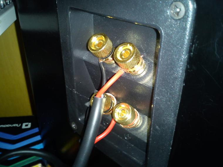

οσο για τα καλωδια, περισσοτερο με προβληματιζει η επαφη στους ακροδεκτες μεταξυ κρος και ηχειου
Τι ακριβώς εννοείς ;

εννοω μετα το κρος, την επαφη στους ακροδεκτες του ηχειου, δεν εχω καταληξει πως θα ειναι καλυτερα
Είδες λάθος κατάλαβα
Προτίμησε ακροδέκτες που σφίγγουν το καλώδιο πχ
(και οι μπανάνας καλοί είναι, αλλά κάποιοι λένε ότι η επαφή δεν είναι τόσο καλή και ότι πιθανώς οξειδώνονται στα σημεία επαφής -τριβής)

εχω βαλει τους παρακατω ακροδεκτες (δεν ειναι ραγισμα αυτο στα αριστερα, ειναι κλωστη απο swiffer:114:)

Από ακροδέκτες μια χαρά είσαι

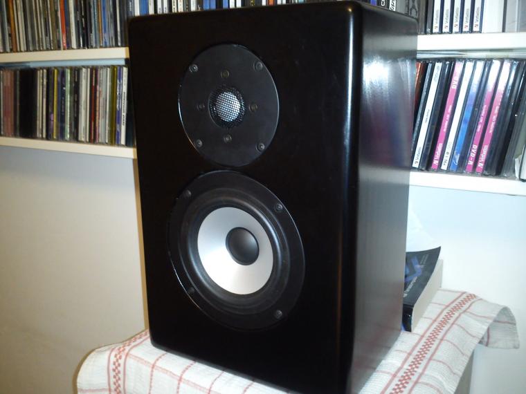

Απάντηση: Επιτελους! (2way babyspeaker continued)
μη βαρατε το ξερω οτι ειναι χαλια η τοποθετηση
