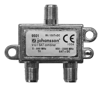

Πρόσθεσα σήμερα λοιπόν στο SAT+DC του combiner το καλώδιο που έρχεται από το πιάτο, και αντίστοιχα στο καθιστικό σύνδεσα το SAT της πρίζας στο SAT IN του αποκωδικοποιητή της Nova. Έστρεψα και το πιάτο χοντρικά εκεί που πρέπει να "κοιτάει", και έβαλα στον αποκωδικοποιητή το μενού Ανίχνευση σήματος... Η αρχική μου σκέψη ήταν να πιάσω χοντρικά ένα 20-30% και μετά με μικρές κινήσεις να βρω το σωστό σημείο για μεγαλύτερα ποσοστά σήματος... Ε ρε παιδιά, από το 0% δεν έφυγε ποτέ. Μάλιστα είχα και "οδηγό" το πιάτο παραδιπλανού σπιτιού, οπότε έβαλα το δικό μου να κοιτάει εκεί που κοιτάει και του γείτονα.
Η ερώτηση μου τώρα μετά από όλα αυτά τα εισαγωγικά... Για να πιάσω έστω ένα 5% σήματος (ώστε αν μη τι άλλο να καταλάβω ότι η καλωδίωση μπήκε σωστά) θέλει ακρίβεια μοίρας η εστίαση του πιάτου? Στο περίπου δηλαδή δε θα έπρεπε να πιάσω έστω 1% ? Τελικά η εστίαση είναι διαδικασία που πραγματοποιείται αποκλειστικά με τη βοήθεια πεδιόμετρου?
Τέλος, υπάρχει περίπτωση το combiner ή η TV/SAT πρίζα να μη λειτουργούν σωστά? Αν και η Johansson είναι καλή εταιρία από ότι ξέρω, και η πρίζα είναι Merlin Gerin, την οποία μάλιστα ακριβοπλήρωσα ώστε να ταιριάζει με τις υπόλοιπες πρίζες του σπιτιού, τη στιγμή που θα μπορούσα να πάω να πάρω μια φτηνή TV/SAT με 10-15 ευρώ.

Edit: Μια εντελώς τεχνική ερώτηση... Στο μενού του αποκωδικοποιητή, για την τροφοδοσία του LNB η ρύθμιση είναι στο Auto (έχει επίσης 13V και 18V). Μήπως λόγω του combiner θα πρέπει να το βάλω manually πχ στα 18V (αν υποθέσουμε ότι ο combiner καταναλώνει κάποιο μικρό ρεύμα)? Με πολύμετρο μπορώ να μετρήσω στην άκρη του καλωδίου από την πλευρά του LNB αν υπάρχει όντως τάση 13V με 18V ?

Από την κεραμοσκεπή κατεβαίνει το ομοαξονικό της αναλογικής κεραίας. Το πιάτο το τοποθέτησα στο μπαλκόνι. Και τα δύο λοιπόν αυτά σήματα (το αναλογικό από την κεραμοσκεπή, και το ψηφιακό από το μπαλκόνι) μπαίνουν μέσα στο σπίτι ως ένα με τη χρήση του combiner της Johansson που αναφέρω στο πρώτο μου post. Η TV/SAT πρίζα της Merlin είναι η Unica Top/Class - R-TV/SAT socket - individual socket - 2 m - graph.
Πάντως παιδιά η υποψία μου είναι πως το πρόβλημα βρίσκεται στο ρεύμα που πάει (που δεν πάει δηλαδή) στο LNB. Και θα σας εξηγήσω γιατί το λέω. Το καλώδιο της Televes, που μεσολαβεί μεταξύ του combiner και της TV/SAT πρίζας, από τη μια πλευρά του αλουμινόφυλλου έχει μια πλαστική μεμβράνη, προφανώς για ανθεκτικότητα του φύλλου. Αυτό λοιπόν δε το έκοψα όταν έβαζα το δορυφορικό βυσματάκι στην άκρη του για να το βιδώσω στον combiner. Εκεί προφανώς η μεμβράνη κόβει την επαφή του πλέγματος με το βύσμα, άρα και το κύκλωμα παραμένει ανοιχτό... Απλά δεν ήξερα πως τα LNB θέλουν ρεύμα και μας νοιάζει τόσο πολύ και το πλέγμα... Νόμιζα πως είναι όπως στα αναλογικά που το πλέγμα απλά μειώνει τις παρεμβολές...
Αύριο θα το μετρήσω με το πολύμετρο και θα διαπιστωθεί σε ποιο σημείο χάνεται το ρεύμα...
Αν λοιπόν αποδειχθεί ότι ήταν θέμα ρεύματος η πλήρης απουσία σήματος, υπάρχει άλλος λόγος για να βάλω απευθείας καλώδιο από το LNB στον αποκωδικοποιητή (να παρακάμψω τον combiner εννοώ, όπως με συμβουλέψατε) για να κάνω τη ρύθμιση του πιάτου? Γιατί για να το κάνω αυτό θα πρέπει να βγάλω τηλεόραση και αποκωδικοποιητή στο μπαλκόνι που το βαριέμαι και μόνο στη σκέψη! Κατά τα άλλα, έχω οπτική επαφή με την τηλεόραση στην οποία θα δουλεύει η Nova, οπότε θα μπορώ στρέφοντας το πιάτο να ελέγχω τη στάθμη του σήματος (απλά θα παρεμβάλλεται το combiner).

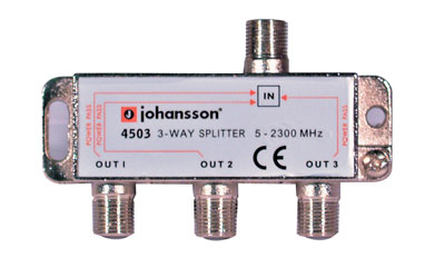

Αυτή τη λύση με μικρές παραλλαγές σκέφτηκα κι εγώ ως πιθανότερη και καλύτερη. Θα ήθελα όμως να μου πεις αν γίνεται όπως το σκέφτομαι. Το δορυφορικό καλώδιο που ήδη πάει από το LNB στον combiner της Johansson ίσως μπορεί να "σπάσει" με κάποιο splitter (όπως ήδη έχω στο καθιστικό) και να μπει δεύτερος combiner που να πλέκει το δορυφορικό με το αναλογικό σήμα, και απλά να βάλω μια TV/SAT πρίζα και στην κρεβατοκάμαρα. Μετά όπως είπες, ένας δεύτερος αποκωδικοποιητής, και το μόνο που θα έχω να μετακομίζω κάθε φορά είναι η κάρτα της Nova. Βέβαια αυτή η λύση βγαίνει ακριβότερη από ένα απλό καλώδιο όπως μου πρότεινε ο teosat, γιατί θα πρέπει να πάρω combiner, πρίζα TV/SAT, και αποκωδικοποιητή, αλλά θα αποφύγω το πιο δύσκολο κομμάτι, να περαστούν δηλαδή επιπλέον καλώδια. Εκτός αν δε "σπάει" το δορυφορικό σήμα ενός LNB σε δύο καλώδια με κάποιο τρόπο...
Ετσι είναι. Το καλώδιο απο την έξοδο του LNB δε μπορεί να σπάσει ώστε να μοιραστεί σε δύο δέκτες.
Για την ακρίβεια, θα μπορούσες να το κάνεις, αλλά θα έπρεπε τα εξής:
α) να έχεις τον ένα δέκτη οπωσδήποτε κλειστό (ακόμα και έτσι με μερικούς δέκτες θα είχες πρόβλημα..)
β) να χρησιμοποιήσεις δέκτη που να έχει RF-In και RF-Out για άλλον δέκτη (φροντίζει απο μόνος του αυτός ο δέκτης να σου κόβει το σήμα στον δεύτερο όταν είναι αναμένος)
γ) να βέπεις το ίδιο κανάλι και στους δύο δέκτες. Και πάλι είναι πολύ επιφοβο.
Μερική θεωρία:
Το LNB είναι ενεργό εξάρτημα. Χρειάζετε τάση για να λειτουργήσει.
Τα σήματα που έρχονται απο τους δορυφόρους χρησιμοποιούν διάφορες συχνότητες αλλά και διαφορετική πόλωση. Ετσι με την βοήθεια της τάσης που στέλνουμε στο LNB αυτό αποφασίζει ποιά δέσμη συχνοτήτων θα λαμβάνει (για την ακρίβεια αλλάζουμε την συχνότητα του τοπικού ταλαντωτή, αλλά μην μπούμε σε λεπτομέρειες). Επίσης τα σήματα απο τους δορυφόρους είναι πολωμένα είτε οριζόντια είτε κάθετα (θυμάσαι τις παλιές VHF κεραίες που τις βάζαμε κάθετα, ενώ τις UHF τις βάζαμε οριζόντια? κάτι τέτοιο). Για να πούμε στο LNB πως είναι πολωμένο το κανάλι που θέλουμε, χρησιμοποιούμε ένα παλμό που ανάλογα την συχνότητα αλλάζει την πόλωση στο LNB.
Φαντάσου τώρα τι θα γίνετε όταν δύο δέκτες δίνουν διαφορετικές τάσεις και συχνότητες στο LNB... Πανικός.
Για τον λόγο αυτό υπάρχουν τα TWIN LNB τα οποία πρακτικά είναι δύο LNB σε ένα...
