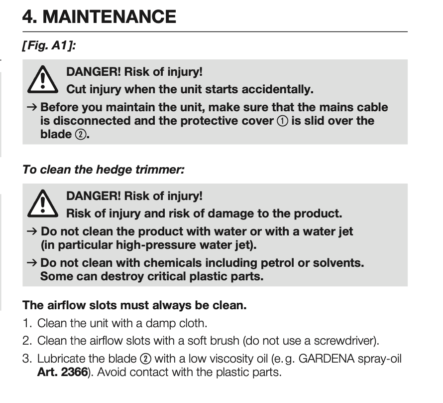

ΥΓ δεν θα γράφουν οι οδηγίες του τα σχετικά με τη συντήρηση;

low viscosity oil είναι λιπαντικό λεπτόρευστο , να κάθεται ανάμεσα στα κινητά και ακίνητα μαχαίρια για να μην καταστρέφεται το ακόνισμα από την κίνηση. το wd40 δεν είναι λιπαντικό, σαν καθαριστικό μόνο σε αυτήν την περίπτωση.

Καταλαβαίνω ότι το wd40 απωθεί κυρίως την υγρασία, αυτό από μόνο του δημιουργεί προστασία. Δεν είναι λιπαντικό με την τεχνική έννοια του όρου, να δημιουργήσει ένα φιλμ μεταξύ των κινουμένων μερών για να μειώνεται η τριβή άρα και η φθορά.
Θα έλεγα λοιπόν wd40 μετά από κάθε χρήση και λίγο στεγνό δούλεμα να καθαρίσουν οι επιφάνειες και μετά κάποιο σπρέι λιπαντικού (; ) για την αποθήκευση και πάλι ένα ψέκασμα με λιπαντικό για φρεσκάρισμα πριν τη χρήση. Overkill πιθανόν όλα αυτά αλλά who really knows?

Αν καθαρίσεις τον μηχανισμό με wd40 μετά θέλει λίπανση με λάδι για λεπίδες , διαφορετικά το τροχισμα πάει εκδρομή.
