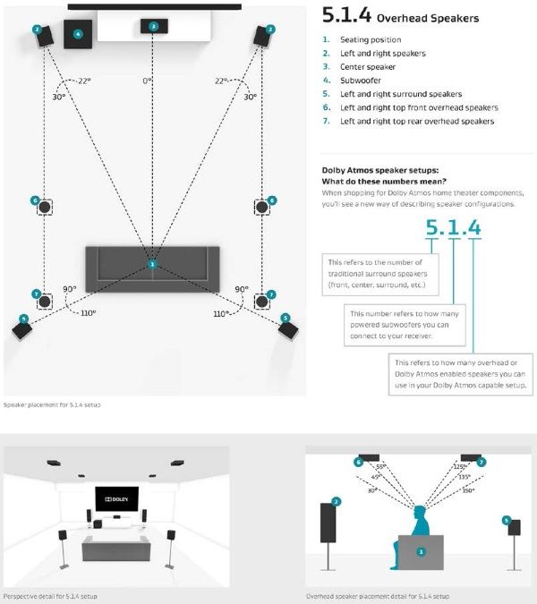

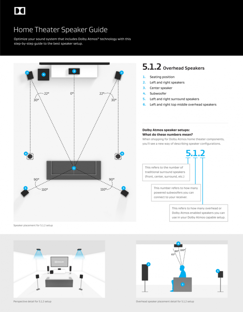

To ύψος στον χώρο μας γιά AV παίζει ρόλο ;
Κάποιος εχει το ταβάνι του στα 2.50 , κάποιος στα 3.00 ή στα 3.30 ή και πιό πολύ ...παίζει σίγουρα τον ρόλο του και αυτό .
Πόσο κάτω από το ταβάνι μας , ιδανικά πρέπει να μπούνε τα επάνω ηχεία ;
Υπάρχει κάποιος μαθηματικός τρόπος που βγαίνει αυτό ; ή αντε και τα βάλαμε 30 ή 40 εκ. κάτω από το ταβάνι μας ;
- :hi:
Σύμφωνα με το φορμάτ (συνηθέστερα Atmos) που θελεις να ακολουθήσεις υπάρχουν προτεινόμενες γωνίες για την τοποθέτηση τους. Υπολογίζεις και την αποσταση απο τον ακροατή προσπαθωντας να ειναι παρόμοια με τις υπόλοιπες αποστάσεις των ηχείων.

Emmanouil 1964
7.941
28.805
[/QUOTE]
Ένα απλό σχεδιάγραμμα , ....ένα Τοπογραφικούλι με αποστάσεις , ..ααν σας είναι εύκολο ;
...μιά κάτοψη , ( γιά να υπάρχει και εδώ )
:hi:

Μανώλη googlaρε το . Θα δείς πολλά σχέδια για το atmos.
Δεν μπορώ να το κοπιάρω.
