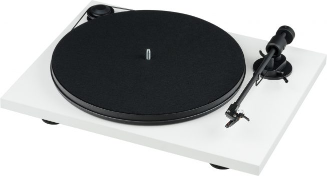

2ον: Κάποιες φορές, αρκετές θα έλεγα, όταν βάζω τον βραχίονα στην αρχή του δίσκου (εκεί που οι αυλακώσεις είναι αραιές και χωρίς ήχο) και κατεβάζω τον μοχλό του για να κατέβει, μόλις ακουμπήσει τον δίσκο, αντί να κάτσει η βελόνα στην περιοχή που δεν έχει ακόμα ήχο και να ξεκινήσει ομαλά ο ήχος, γλυστράει, πηδάει τις πρώτες αυλακώσεις και μπαίνει κατευθείαν στην εγγραφή, χάνοντας έτσι και μερικά δεύτερα από το εκάστοτε κομμάτι, κάνοντας και τον γνωστό ενοχλητικό θόρυβο. Μόνο εάν η κεφαλή κάτσει ακριβώς επάνω στην αυλάκωση την ακολουθεί.
Έτσι έχω καταλήξει να μην χρησιμοποιώ τον μοχλό για να κατεβάζω την κεφαλή, αλλά το κάνω πολύ προσεχτικά με το χέρι. Τί συμβαίνει άραγε;

Ναι όπως το βλέπετε στην φωτό είναι ο βραχίονας. Δεν έχει ενδείξεις για την όποια ρύθμιση. το πικάπ παίζει όπως βγήκε από το κουτί του πριν από περίπου 1 μήνα.

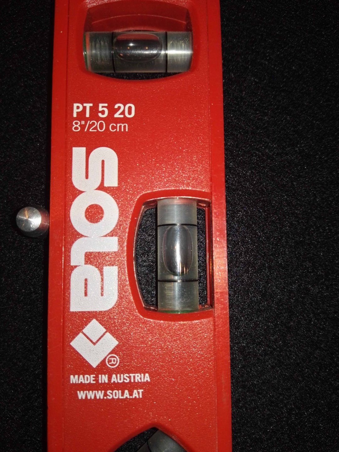

Βρες αυτό το αλφάδι το στρόγγυλο, με τη φουσκάλα στο κέντρο, είναι πιο εύχρηστο στα κωλοπικάπ....:p

ΟΚ, το αλφάδιασα όσο μπορούσα καλύτερα και τώρα νομίζω το κάνει λιγότερο. Δηλαδή πριν έφευγε 7 στις 10 φορές, τώρα το κάνει 1-2 μόνο... Οι βάσεις του πικάπ είναι μαλακές και ευκίνητες, αλλά δεν ρυθμίζονται ως προς το ύψος τους, προς το παρόν έβαλα χαρτί για να το φέρω... έχει νόημα να κάνω κάτι άλλο με τις βάσεις; Να βάλω άλλες ίσως...
