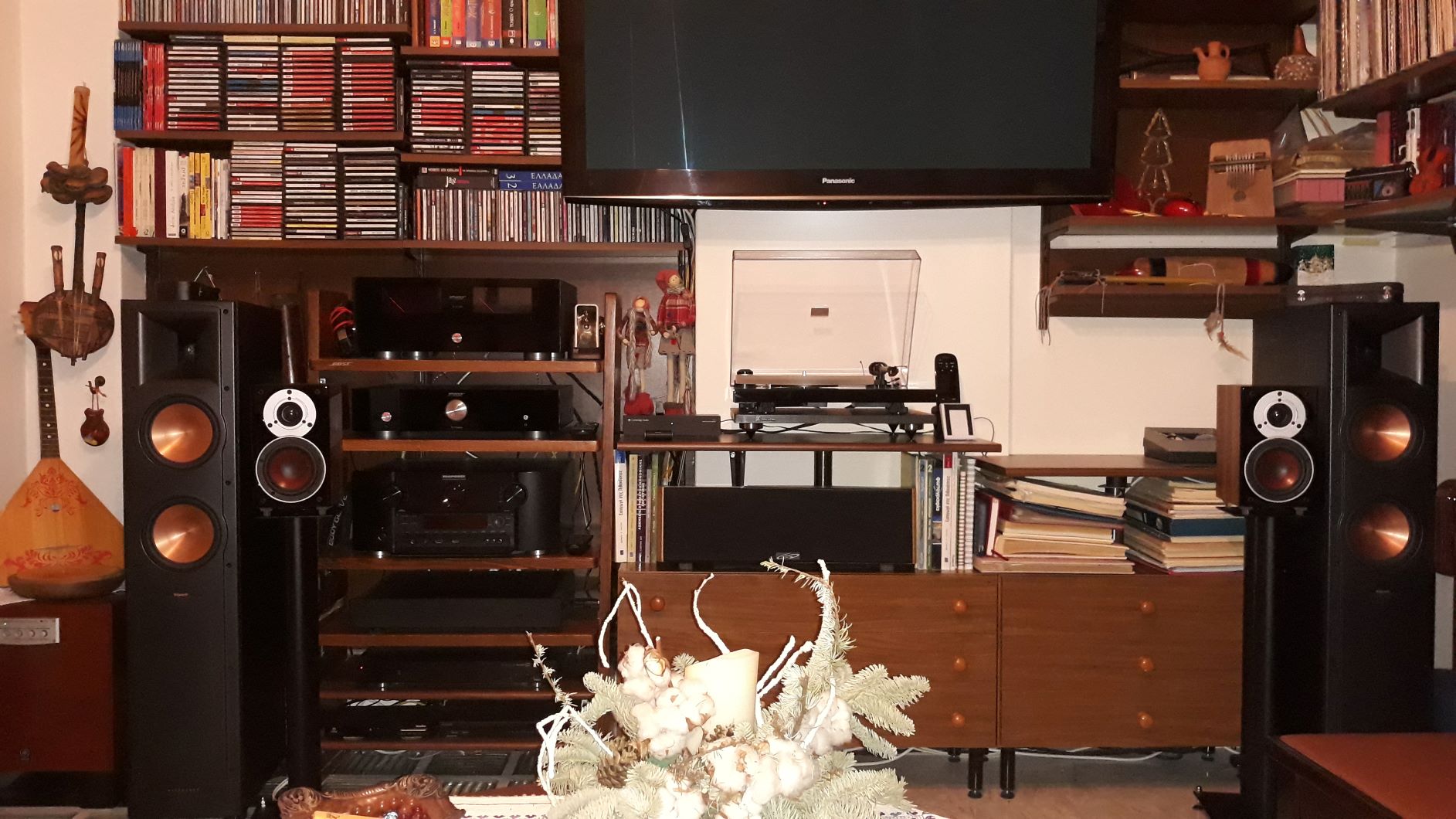

Εντωμεταξύ υποτίθεται πως η project το πλασάρει αυτό το πικάπ ως "ρυθμισμένο και plug and play"...
Το πικάπ μπορεί να είναι έτοιμο σεταρισμένο αλλά πρέπει να είναι και το ράφι που το τοποθετείς άριστα αλφαδιασμένο, αν <<χάνει>> το ράφι και δε γίνεται να το αλφαδιάσεις θα πρέπει να κάνεις διόρθωση με τα πόδια του πικάπ για να είναι σωστά αλφαδιασμένο το πλατώ και η αναπαραγωγή να θεωρείται σωστή.
Ναι έχεις δίκιο το κατάλαβα όταν είδα πόσο στραβά κάθεται... Το θέμα είναι πως δεν μπορώ να το φέρω ακριβώς... έχει 3 πόδια τα οποία δεν ρυθμίζονται και προσπαθώ με χαρτάκια... Ξέρει κανείς αν υπάρχουν ρυθμιζόμενες βάσεις που μπορώ να βάλω αντί για αυτές που έχει;
Υπαρχουν βάσεις με ρυθμιζόμενα ποδαράκια που βάζεις από κάτω όπως της project αλλά νομίζω δεν σε συμφέρει γιατί κοστίζουν αρκετά. Με τα χαρτάκια κάνεις δουλειά

κατασκευάζεις μόνος σου βάση, με ελάχιστο κόστος.
Ράφι από πρακτικερ πχ, του γούστου σου: https://www.praktiker.gr/c/rafia-rafieres-102?catId=102&CurrentPage=7
Το κόβεις με σέγα στην διάσταση που πρέπει ή τους λες να το κόψουν αυτοί. Το "σιδερώνεις" , με την ειδική ταινία που υπάρχει για τον σκοπό αυτό, στο σημείο κοπής (σαν αυτοκόλλητη ταινία ουσιαστικά) και προσαρμόζεις κάποιες από τις ρυθμιζόμενες βάσεις από εδώ πχ https://www.odes.gr/el/vaseis/vaseis-gia-ixeia-rafioy/antikradasmikes-akides-patakia.html .. Και ομορφιά, και προσωπική εργασία, και εξυπηρέτηση.
Υπάρχουν χαρτάκια με διαφορετικό πάχος και μπορείς να κάνεις παιχνίδι όσο θέλεις. Με τρία πόδια είναι ευκολότερο να ευθυγραμμίσει.
Υπομονή, αλφάδι επιφανειών και θα το πετύχεις.
Ακριβώς αυτό σκεφτόμουν χθες, πολύ καλή ιδέα μου φαίνεται και το έχω με μικρές ιδιοκατασκευές, έχω κάνει μερικές πετυχημένες στο σαλόνι.

Eίσαι σίγουρος ότι έχεις κάνει όλα όσα γράφει μέσα και ειδικά στις σελίδες 4 & 5?
Ναι το έχω διαβάσει, το πρόβλημα είναι με τις βάσεις που δεν ρυθμίζονται, θα φτιάξω μια βάση με ακίδες όπως προτείνει και ο Vakis.
