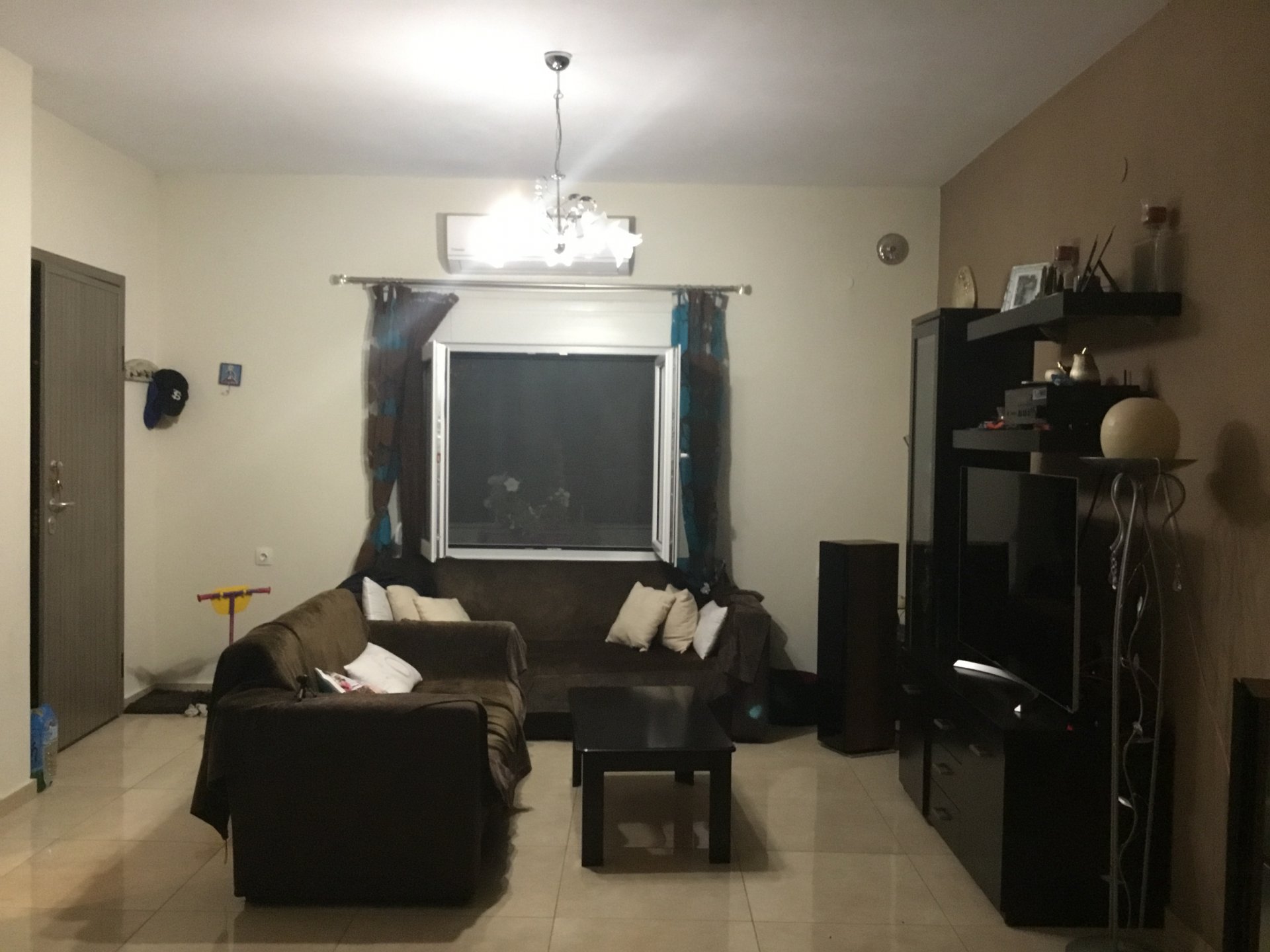

To δωματιο ειναι αυτο.. Δεν το εχω μετρησει ακομη αλλα νομιζω πως με παιρνει για 4 ηχεια ατμος οροφης

Απ την επιφάνεια που βλέπω πιστεύω τα 4 δεν σε παίρνει, εννοώ θα είναι τόσο κοντά μεταξύ τους που δεν θα είναι διακριτά μεταξύ τους. Για το ύψος των surround ιδανικό θεωρείται το ύψος των αυτιών γιατί όσο πιο πολύ βγαίνεις εκτός άξονα του τουίτερ τόσο πιο πολύ πληροφορία θα χάνεις και θα βάλεις δύσκολα όσον αφορά στην ισοστάθμιση.

Mη μου λες τετοια... Νομιζω πως μια χαρα ειναι ο χωρος. Οταν τον μετρησω (!), θα σου πω ξανα μιας και παλιοτερα ειχαμε το ιδιο θεμα. Θεω πασει θυσια 4, μιας που θα το κανω να το κανω τελειο!!!

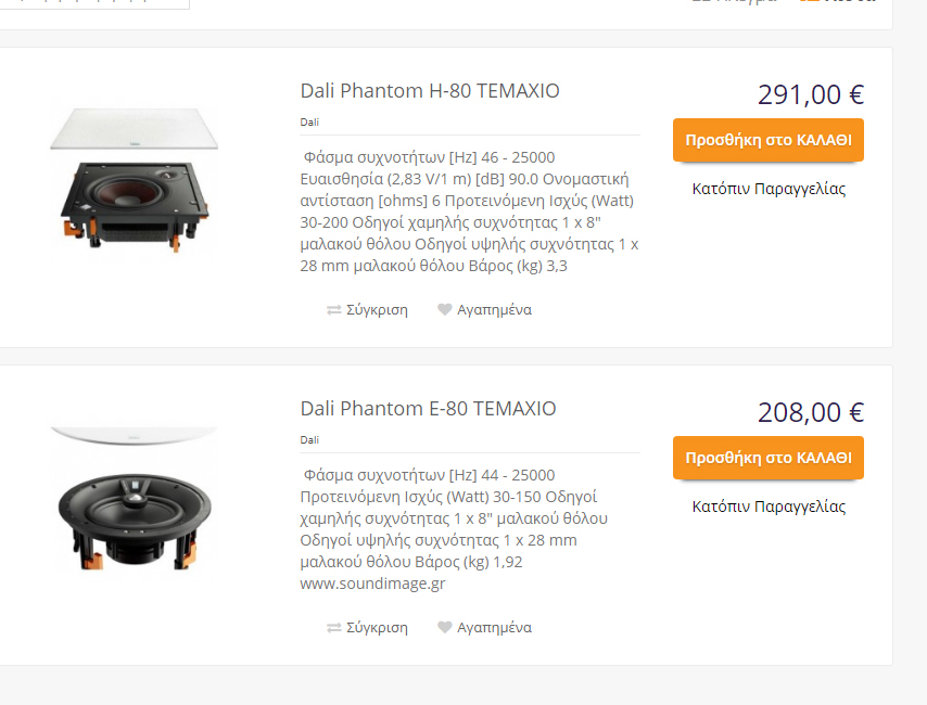

Επισης. Νομιζεις πως τα dali phantom e-60 (οροφης) ειναι αρκετα καλα η να παω στα e-80 μιας και η διαφορα τιμης δεν ειναι δα και τοσο μεγαλη?
Τότε μη διανοηθείς να βάλεις ψηλά τα surrounds. :p Ούτε πίσω. :p:p
